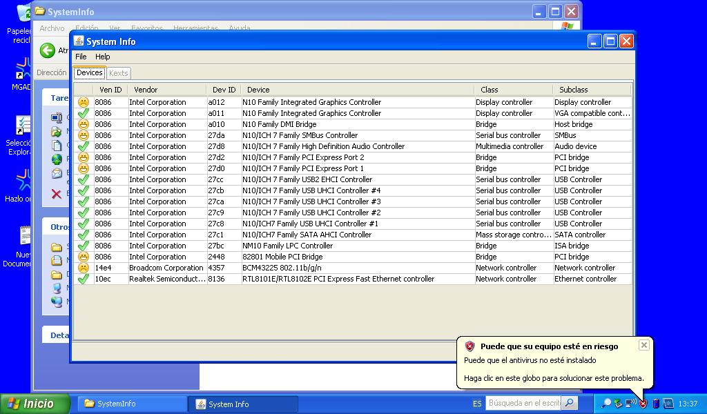

kurtix Posted February 23, 2011 Author Share Posted February 23, 2011 Buenas, Mira, te adjunto captura de pantalla del test de hardware del portatil para que veas la wifi que es, pero en el post que me dejaste anteriormente no esta mi wifi, tambien me da que no es compatible la grafica, pero vamos que funcionar funciono, lo que no se si al 100%. Te agradezco la ayuda que me estas prestando. Quote Link to comment https://www.insanelymac.com/forum/topic/248822-problema-con-instalacion/#findComment-1644023 Share on other sites More sharing options...
