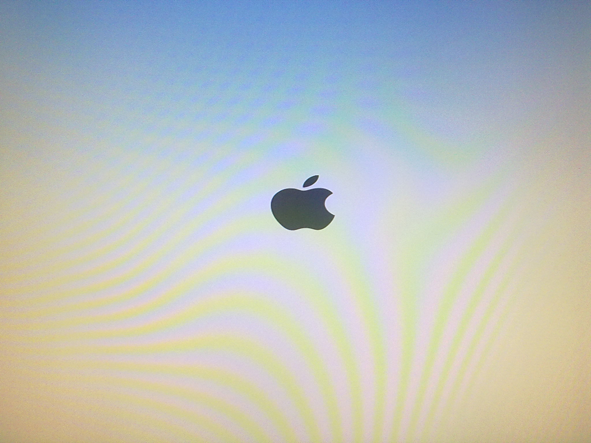

regisamd Posted February 20, 2011 Share Posted February 20, 2011 Boa Tarde !! Terminei com a instalação do snow leopard na minha máquina (Intel Core 2 Duo) 3GB memória , 1TB de Hard Disk (HD) particionado. Executei a pasta post install , primeiramente o Folder Extra e depois o chameleon v2.0 RC5 r629 porém quando reinicio o pc para em uma tela branca com o símbolo da maçã no meio da tela e não passa disso. O que está faltando fazer?? Desde já agradeço . Muito obrigado. Att Régis Link to comment https://www.insanelymac.com/forum/topic/248647-t%C3%A9rmino-instala%C3%A7%C3%A3o-snow-leopard/ Share on other sites More sharing options...
oldnapalm Posted February 20, 2011 Share Posted February 20, 2011 http://www.insanelymac.com/forum/index.php?showtopic=224483 Link to comment https://www.insanelymac.com/forum/topic/248647-t%C3%A9rmino-instala%C3%A7%C3%A3o-snow-leopard/#findComment-1642652 Share on other sites More sharing options...

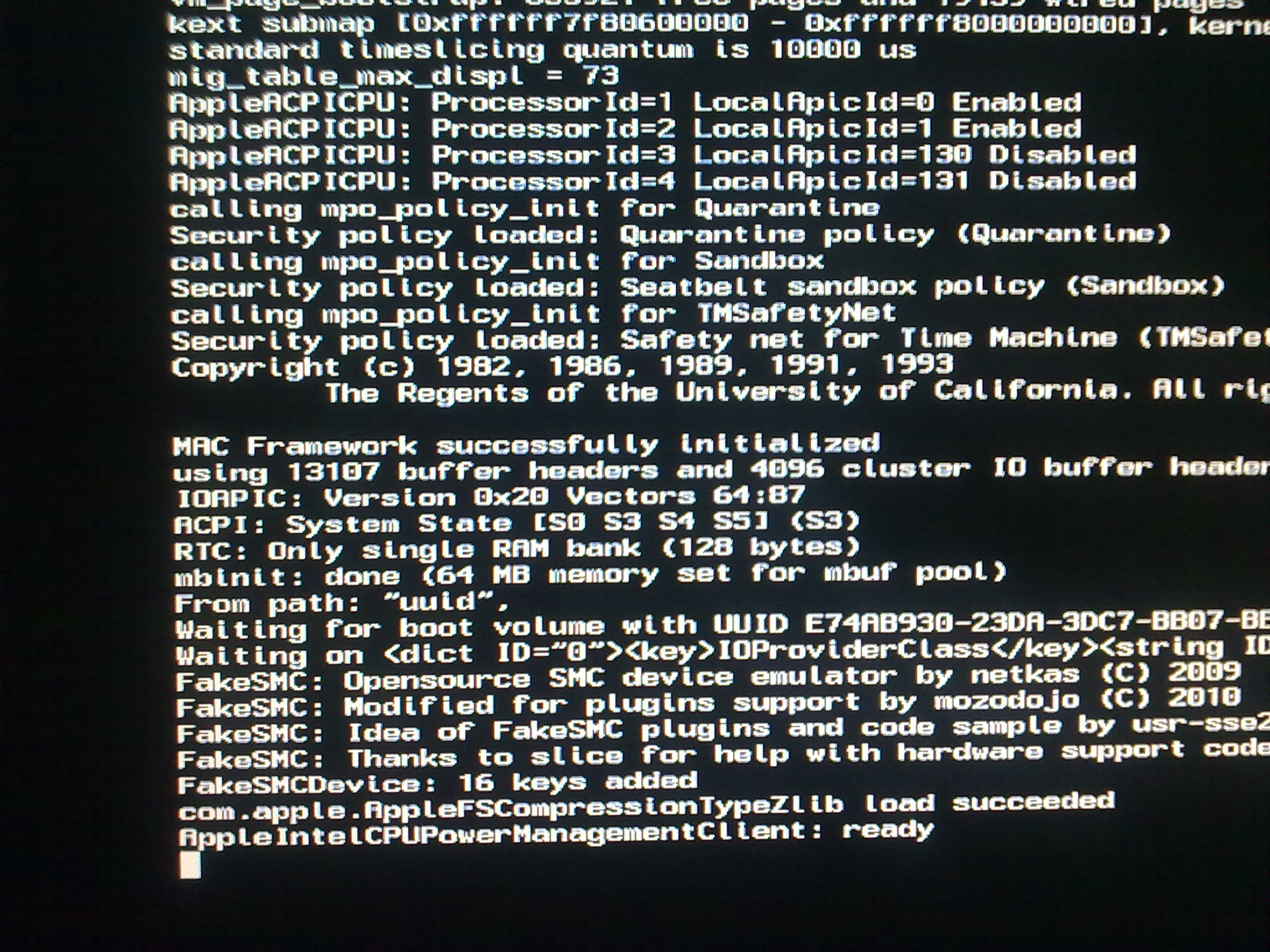

regisamd Posted February 21, 2011 Author Share Posted February 21, 2011 Conforme solicitado efetuei os procedimentos. Iniciei e antes da tela branca digitei o -v Segue em anexo a tela com o resultado. Obrigado Link to comment https://www.insanelymac.com/forum/topic/248647-t%C3%A9rmino-instala%C3%A7%C3%A3o-snow-leopard/#findComment-1642831 Share on other sites More sharing options...
oldnapalm Posted February 21, 2011 Share Posted February 21, 2011 O que você instalou em /Extra/Extensions? Qual a placa mãe? Veja se ela está no Auto-Patcher, se estiver, use-o e coloque o dsdt.aml gerado na pasta Extra http://www.insanelymac.com/forum/index.php?showtopic=237007 Nunca tinha visto travar nesta etapa, bem estranho. Tenta usar a FakeSMC 2.5 sem plugins, alguns têm problemas com esta versão nova que você está usando. Link to comment https://www.insanelymac.com/forum/topic/248647-t%C3%A9rmino-instala%C3%A7%C3%A3o-snow-leopard/#findComment-1642836 Share on other sites More sharing options...

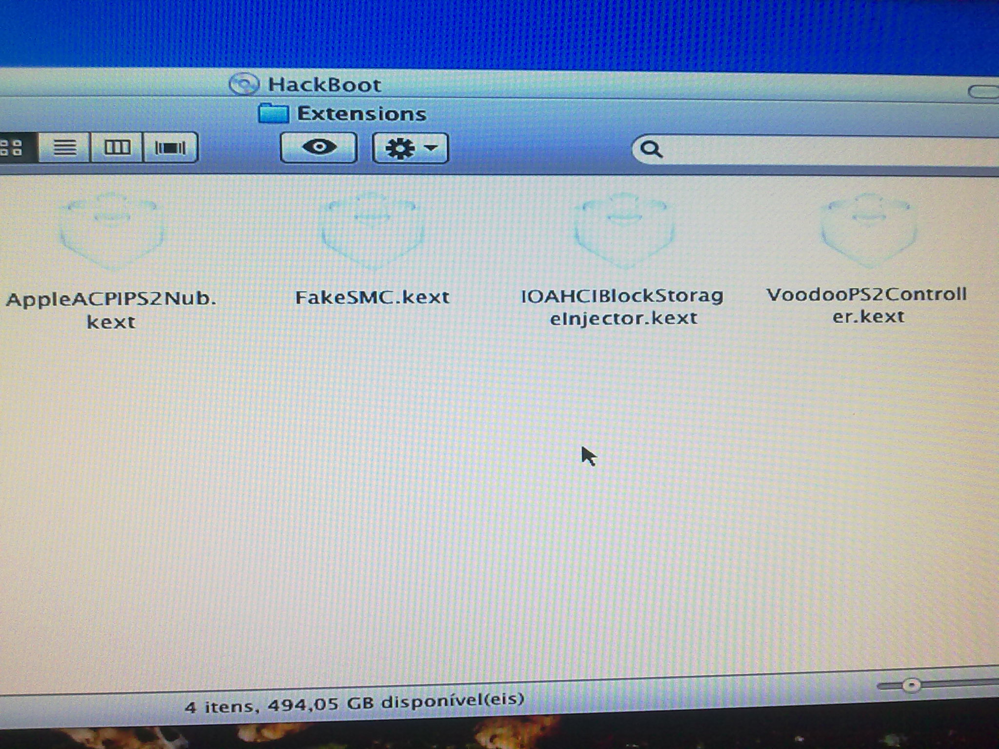

regisamd Posted February 21, 2011 Author Share Posted February 21, 2011 Em /Extra/Extensions so contém os arquivos do executável Folder Extra. Minha placa mãe é uma MSI (G31M3 V2) Copiei o arquivo dsdt.aml pra dentro da pasta Extra porém não deu certo. Em anexo seguem as imagens do que está ocorrendo. Link to comment https://www.insanelymac.com/forum/topic/248647-t%C3%A9rmino-instala%C3%A7%C3%A3o-snow-leopard/#findComment-1642841 Share on other sites More sharing options...
MaLd0n Posted February 21, 2011 Share Posted February 21, 2011 usa a kext NULLcpuPM veja se o sistema "sobe" NullCPUPowerManagement.kext.zip o problema deve ser no gerenciamento de energia Link to comment https://www.insanelymac.com/forum/topic/248647-t%C3%A9rmino-instala%C3%A7%C3%A3o-snow-leopard/#findComment-1642859 Share on other sites More sharing options...

regisamd Posted February 21, 2011 Author Share Posted February 21, 2011 Instalei a fakesmc.kext rodei o script para ler os kext novamente e pedi pra reiniciar porém ele para na mesma tela branca com a maçã da apple. Fiz tudo como informado no tutorial de vocês .. não faço idéia do que pode estar ocorrendo... Desde já agradeço a atenção de vocês. Link to comment https://www.insanelymac.com/forum/topic/248647-t%C3%A9rmino-instala%C3%A7%C3%A3o-snow-leopard/#findComment-1643261 Share on other sites More sharing options...
MaLd0n Posted February 21, 2011 Share Posted February 21, 2011 o problema é q a foto não diz nada espere uns minutos pra ver se não é o Still waiting... vc pode tentar tb USBBusFix=Yes Link to comment https://www.insanelymac.com/forum/topic/248647-t%C3%A9rmino-instala%C3%A7%C3%A3o-snow-leopard/#findComment-1643269 Share on other sites More sharing options...

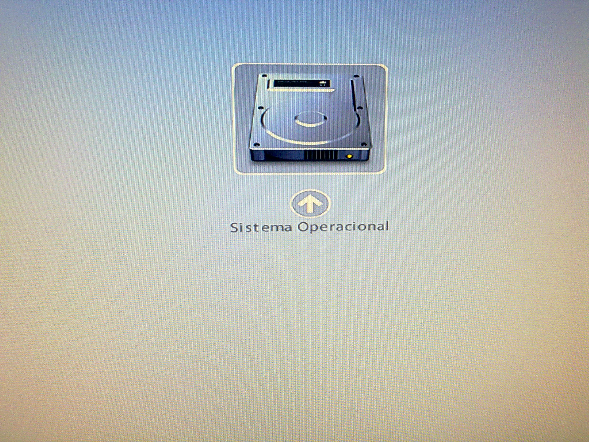

regisamd Posted February 22, 2011 Author Share Posted February 22, 2011 Descobri meu problema. Na bios estava habilitado USB Legacy Support, foi so eu desativar ele entrou no leopard sem o cd de boot. Agora preciso ajustar alguns detalhes na inicialização eu preciso de dar um enter para poder entrar no sitema (tela em anexo) . Tem como eu mudar isso?? Desde já obrigado. Link to comment https://www.insanelymac.com/forum/topic/248647-t%C3%A9rmino-instala%C3%A7%C3%A3o-snow-leopard/#findComment-1643453 Share on other sites More sharing options...
MaLd0n Posted February 22, 2011 Share Posted February 22, 2011 Descobri meu problema. Na bios estava habilitado USB Legacy Support, foi so eu desativar ele entrou no leopard sem o cd de boot. Agora preciso ajustar alguns detalhes na inicialização eu preciso de dar um enter para poder entrar no sitema (tela em anexo) . Tem como eu mudar isso?? Desde já obrigado. deixe assim mesmo qq problema vc pode usar o -v e ver o erro The boot: prompt waits for you to type advanced startup options. If you don't type anything, the computer continues starting up normally. It uses the kernel and configuration files on the startup device, which it also uses as the root device. Advanced startup options use the following syntax: [device]<kernel> [arguments] Example arguments include device: rd=<BSD device name> (e.g. rd=disk0s2) rd=*<IODeviceTree path> (e.g. rd=*/PCI0@0/CHN0@0/@0:1) kernel: kernel name (e.g. "mach_kernel" - must be in "/" ) flags: -v (verbose) -s (single user mode) -x (safe mode) -f (ignore caches) -F (ignore "Kernel Flags" specified in boot configuration file) "Graphics Mode"="WIDTHxHEIGHTxDEPTH" (e.g. "1024x768x32") kernel flags (e.g. debug=0x144) io=0xffffffff (defined in IOKit/IOKitDebug.h) Example: mach_kernel rd=disk0s1 -v "Graphics Mode"="1920x1200x32" If the computer won't start up properly, you may be able to start it up using safe mode. Type -x to start up in safe mode, which ignores all cached driver files. Special booter hotkeys: F5 Rescans optical drive. F10 Scans and displays all BIOS accessible drives. Special booter commands: ?memory Displays information about the computer's memory. ?video Displays VESA video modes supported by the computer's BIOS. ?norescan Leaves optical drive rescan mode. Additional useful command-line options: config=<file> Use an alternate Boot.plist file. Options useful in the com.apple.Boot.plist file: Wait=Yes|No Prompt for a key press before starting the kernel. "[color="#FF0000"][b]Quiet Boot"=Yes[/b][/color]|No Use quiet boot mode (no messages or prompt). [color="#FF0000"][b]Timeout=8[/b][/color] Number of seconds to pause at the boot: prompt. "Instant Menu"=Yes Force displaying the partition selection menu. "Default Partition" Sets the default boot partition, =hd(x,y)|UUID|"Label" Specified as a disk/partition pair, an UUID, or a label enclosed in quotes. "Hide Partition" Remove unwanted partition(s) from the boot menu. =partition Specified, possibly multiple times, as hd(x,y), an [;partition2 ...] UUID or label enclosed in quotes. "Rename Partition" Rename partition(s) for the boot menu. =partition <alias> Where partition is hd(x,y), UUID or label enclosed [;partition2 <alias2> in quotes. The alias can optionally be quoted too. ...] GUI=No Disable the GUI (enabled by default). "Boot Banner"=Yes|No Show boot banner in GUI mode (enabled by default). "Legacy Logo"=Yes|No Use the legacy grey apple logo (disabled by default). PciRoot=<value> Use an alternate value for PciRoot (default value 0). GraphicsEnabler=Yes|No Automatic device-properties generation for gfx cards. UseAtiROM=Yes|No Use an alternate Ati ROM image (path: /Extra/<vendorid>_<devid>.rom) UseNvidiaROM=Yes|No Use an alternate Nvidia ROM image (path: /Extra/<vendorid>_<devid>.rom) VBIOS=Yes|No Inject VBIOS to device-properties. EthernetBuiltIn=Yes|No Automatic "built-in"=yes device-properties generation for ethernet interfaces. USBBusFix=Yes Enable all USB fixes below: EHCIacquire=Yes Enable the EHCI fix (disabled by default). UHCIreset=Yes Enable the UHCI fix (disabled by default). [color="#FF0000"][b]USBLegacyOff=Yes [/b][/color] Enable the USB Legacy fix (disabled by default). ForceHPET=Yes|No Force Enable HPET. Wake=No Disable wake up after hibernation (default: enabled). ForceWake=Yes Force using the sleepimage (disabled by default). WakeImage=<file> Use an alternate sleepimage file. (default path is /private/var/vm/sleepimage). DropSSDT=Yes Skip the SSDT tables while relocating the ACPI tables. DSDT=<file> Use an alternate DSDT.aml file (default path: /DSDT.aml /Extra/DSDT.aml bt(0,0)/Extra/DSDT.aml). SMBIOS=<file> Use an alternate SMBIOS.plist file (default path: /Extra/SMBIOS.plist bt(0,0)/Extra/SMBIOS.plist). SMBIOSdefaults=No Don't use the Default values for SMBIOS overriding if smbios.plist doesn't exist, factory values are kept. "Scan Single Drive" Scan the drive only where the booter got loaded from. =Yes|No Fix rescan pbs when using a DVD reader in AHCI mode. Rescan=Yes Enable CD-ROM rescan mode. "Rescan Prompt"=Yes Prompts for enable CD-ROM rescan mode. SystemId=<UUID> Set manually the system id UUID, SMUUID in smbios config (reserved field) isn't used. SystemType=<n> Set the system type where n is between 0..6 (default =1 (Desktop) md0=<file> Load raw img file into memory for use as XNU's md0 ramdisk. /Extra/Postboot.img is used otherwise. Link to comment https://www.insanelymac.com/forum/topic/248647-t%C3%A9rmino-instala%C3%A7%C3%A3o-snow-leopard/#findComment-1643455 Share on other sites More sharing options...
