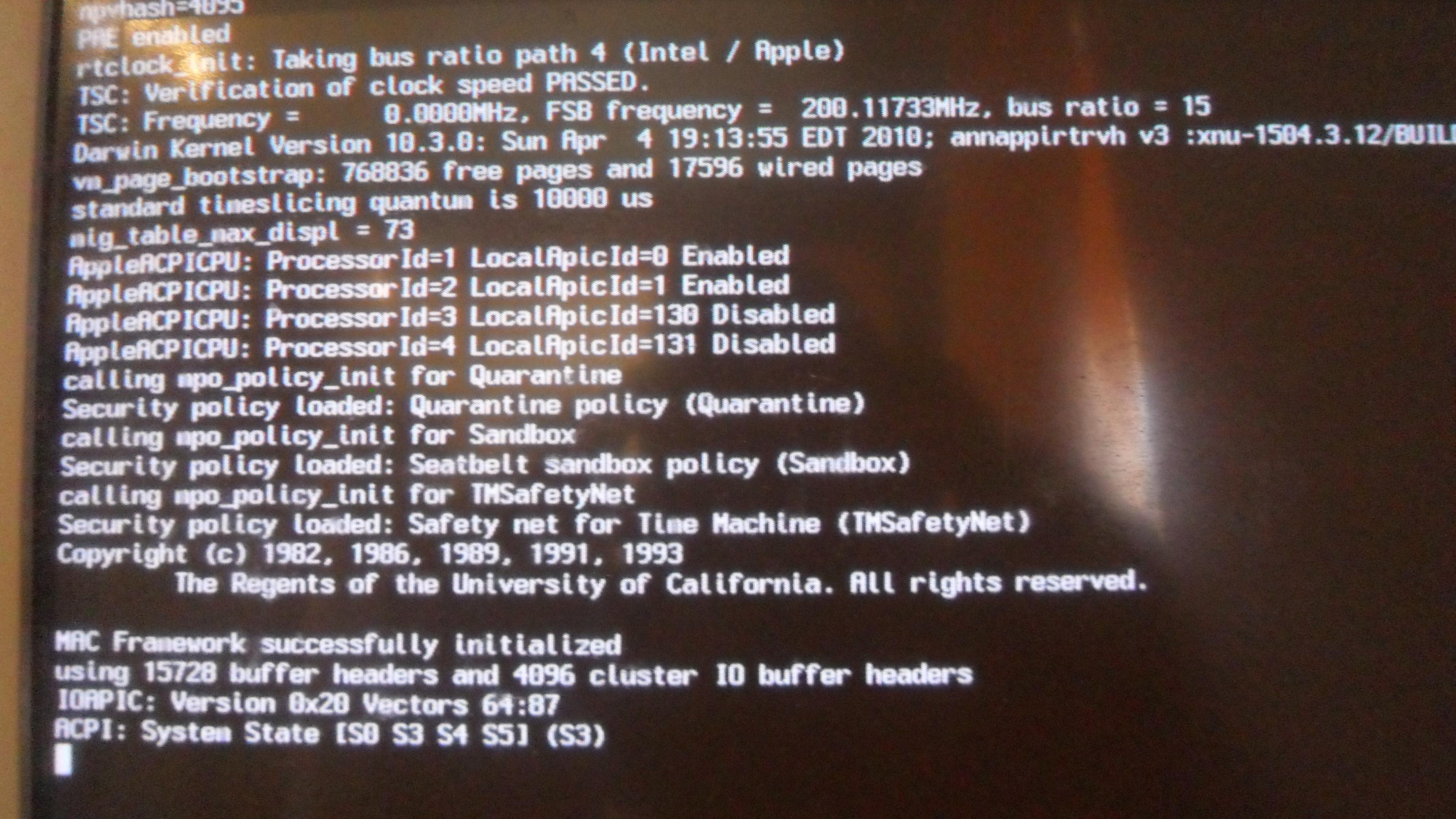

delimadriano Posted February 9, 2011 Author Share Posted February 9, 2011 use o -v na tela do boot e veja qual o erro esse seu vídeo onboard não tem suporte Mas então só por ter esse video onboard pode estar melando minha instalação??? essa é a tela de erro: https://picasaweb.google.com/delimadriano/D...393902078790802 Link to comment Share on other sites More sharing options...

MaLd0n Posted February 9, 2011 Share Posted February 9, 2011 e se eu instalar uma placa de video on-board que tenha suporte pro mac vai dar certo?? vc tem de tentar com outro cd de boot, vai testando, use um cd regravavel o vídeo vc vai precisar de qq maneira, essa sua placa não tem suporte, vc não vai ter aceleração gráfica, ficando mt limitado Link to comment Share on other sites More sharing options...
delimadriano Posted February 9, 2011 Author Share Posted February 9, 2011 vc tem de tentar com outro cd de boot, vai testando, use um cd regravavel o vídeo vc vai precisar de qq maneira, essa sua placa não tem suporte, vc não vai ter aceleração gráfica, ficando mt limitado pode ser placa de 256 mb?? ah..vc viu a tela de erro?? Link to comment Share on other sites More sharing options...
oldnapalm Posted February 9, 2011 Share Posted February 9, 2011 Várias placas com este vídeo travam neste momento do boot. Com uma placa offboard compatível provavelmente vai funcionar. Link to comment Share on other sites More sharing options...
