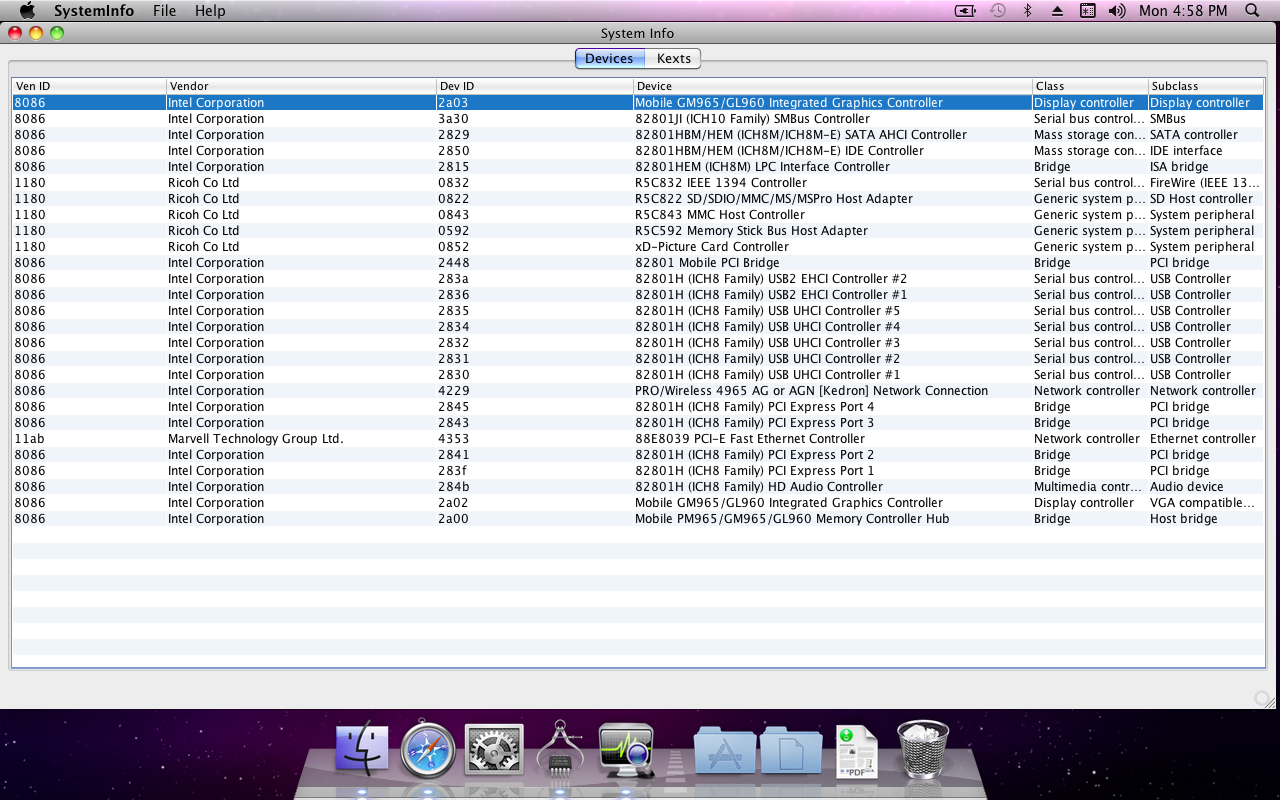

Jaytex Posted January 24, 2011 Author Share Posted January 24, 2011 usa o SystemInfo e tenta descobrirhttp://www.insanelymac.com/forum/index.php?showtopic=219582 aqui vou te mandar o printsccream ae vc ja da uma olhada ve se tem como instalar uma kext para o modo de aceleracao grafico tb... Link to comment https://www.insanelymac.com/forum/topic/244623-ajuda-kexts-bootloader-para-hpdv2760br/#findComment-1628700 Share on other sites More sharing options...
MaLd0n Posted January 24, 2011 Share Posted January 24, 2011 aqui vou te mandar o printsccream ae vc ja da uma olhada ve se tem como instalar uma kext para o modo de aceleracao grafico tb... essa Wireless Intel não tem suporte a placa de rede é Marvell o vídeo já está ativado vou ver se encontro algo sobre a placa de rede Link to comment https://www.insanelymac.com/forum/topic/244623-ajuda-kexts-bootloader-para-hpdv2760br/#findComment-1628710 Share on other sites More sharing options...
