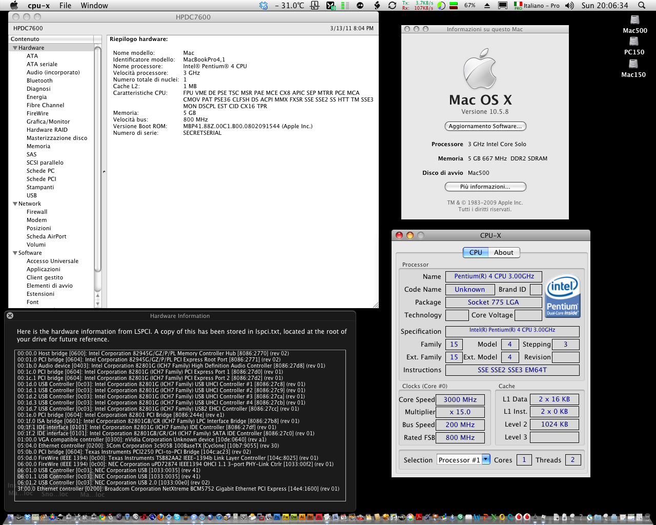

fpdesigner Posted March 13, 2011 Share Posted March 13, 2011 Ciao la guida è ultra funzionante, sto ora provando a vedere se può andare anche in 64 bit. Controlla da cpu-z che il tuo processore supporti emt64 Mi spiace ma non è cosi , è dall'uscita di tiger per intel che uso Hp per provare e come vedi dalla mia firma , ne ho due HP molti simili spesso sposto i dischi da una machcina all'altra e funzionano perfettamente . Il mio HP DC 7600 non è come il tuo , credo ,riguardo ai 64bit non può andare , dato che le nostre cpu non possono lavorare a 64 bit io ho 5 gb di ram e questa la conferma sia con WIN 7 che con Leopard il bios vede ii 5 gb ma ne usa 3,5, avviene con tutti gli os anche a 64bit. Problema della scheda e della cpu. Riguardo all'esempio non c'è verso oggi ho provato quanto hai scritto 5 volte avviando con -v -x -s -f nulla da fare ti scrivo da leopard che va perfetto . Ma ti posto la mia configurazione , non è un semplice HPDC7600 ma qualcosa di più, sopra ho varie schede pci e non ho intenzione di smontarle. Comunque questo è quanto ho al momento, la mia firma dice il resto 00:00.0 Host bridge [0600]: Intel Corporation 82945G/GZ/P/PL Memory Controller Hub [8086:2770] (rev 02) 00:01.0 PCI bridge [0604]: Intel Corporation 82945G/GZ/P/PL PCI Express Root Port [8086:2771] (rev 02) 00:1b.0 Audio device [0403]: Intel Corporation 82801G (ICH7 Family) High Definition Audio Controller [8086:27d8] (rev 01) 00:1c.0 PCI bridge [0604]: Intel Corporation 82801G (ICH7 Family) PCI Express Port 1 [8086:27d0] (rev 01) 00:1c.1 PCI bridge [0604]: Intel Corporation 82801G (ICH7 Family) PCI Express Port 2 [8086:27d2] (rev 01) 00:1d.0 USB Controller [0c03]: Intel Corporation 82801G (ICH7 Family) USB UHCI Controller #1 [8086:27c8] (rev 01) 00:1d.1 USB Controller [0c03]: Intel Corporation 82801G (ICH7 Family) USB UHCI Controller #2 [8086:27c9] (rev 01) 00:1d.2 USB Controller [0c03]: Intel Corporation 82801G (ICH7 Family) USB UHCI Controller #3 [8086:27ca] (rev 01) 00:1d.3 USB Controller [0c03]: Intel Corporation 82801G (ICH7 Family) USB UHCI Controller #4 [8086:27cb] (rev 01) 00:1d.7 USB Controller [0c03]: Intel Corporation 82801G (ICH7 Family) USB2 EHCI Controller [8086:27cc] (rev 01) 00:1e.0 PCI bridge [0604]: Intel Corporation 82801 PCI Bridge [8086:244e] (rev e1) 00:1f.0 ISA bridge [0601]: Intel Corporation 82801GB/GR (ICH7 Family) LPC Interface Bridge [8086:27b8] (rev 01) 00:1f.1 IDE interface [0101]: Intel Corporation 82801G (ICH7 Family) IDE Controller [8086:27df] (rev 01) 00:1f.2 IDE interface [0101]: Intel Corporation 82801GB/GR/GH (ICH7 Family) SATA IDE Controller [8086:27c0] (rev 01) 01:00.0 VGA compatible controller [0300]: nVidia Corporation Unknown device [10de:0640] (rev a1) 05:04.0 Ethernet controller [0200]: 3Com Corporation 3c905B 100BaseTX [Cyclone] [10b7:9055] (rev 30) 05:0b.0 PCI bridge [0604]: Texas Instruments PCI2250 PCI-to-PCI Bridge [104c:ac23] (rev 02) 05:0d.0 FireWire (IEEE 1394) [0c00]: Texas Instruments TSB82AA2 IEEE-1394b Link Layer Controller [104c:8025] (rev 01) 06:00.0 FireWire (IEEE 1394) [0c00]: NEC Corporation uPD72874 IEEE1394 OHCI 1.1 3-port PHY-Link Ctrlr [1033:00f2] (rev 01) 06:01.0 USB Controller [0c03]: NEC Corporation USB [1033:0035] (rev 41) 06:01.1 USB Controller [0c03]: NEC Corporation USB [1033:0035] (rev 41) 06:01.2 USB Controller [0c03]: NEC Corporation USB 2.0 [1033:00e0] (rev 02) 3f:00.0 Ethernet controller [0200]: Broadcom Corporation NetXtreme BCM5752 Gigabit Ethernet PCI Express [14e4:1600] (rev 01) Link to comment Share on other sites More sharing options...

fpdesigner Posted March 13, 2011 Share Posted March 13, 2011 Ma hai un kernel panic o si blocca nel caricamento?Guarda il bios a me ne vede 3.5 e win lo stesso, ma snow ne vede 4 No kernel panic, semplicemente si riavvia , il bios ma non che mi interessi , osx 10.5.8 vede 5 gb ma ne usa 3, ma non è quello il problema è che nonostante io avvii in modalità sicura, o singola , e in verbose mode , non ho modo di capire dove sta il problema , ho splittato come indicato ma non ho neanche il tempo di capire cosa succede E ti posso dire che ormai di hakintosh ne ho visti e provati , e che il DC 7600 è uno dei migliori pc che io abbia mai provato, purtroppo non riesco a farlo partire con 10.6.3 ne con altre distribuzioni . Ero riuscito su una chiavetta usb, ma non ricordo la procedura. Link to comment Share on other sites More sharing options...

fpdesigner Posted March 17, 2011 Share Posted March 17, 2011 Ma hai un kernel panic o si blocca nel caricamento?Guarda il bios a me ne vede 3.5 e win lo stesso, ma snow ne vede 4 Non si blocca, ne kernel panic, si riavvia in automatico , una sola volta in verbose ha caricato un bel po di roba poi si `e bloccato purtroppo è successo una volta sola e non ho fotografavo la schermata, perchè pensavo si ripetesse in vece nulla , e avvio con -v -x -s -f scusa mi ricordo cpu healt mi sembra si bloccasse per proteggere la cpu una roba del genere , il fatto che sia iatkos che harzard 10.6.6 si caricano perfettamente mi riferisco ai dvd , vorrei poter trasportare l'immagine del dvd sul disco rigido e gia sarebbe un bel successo da li potrei provare kext e varie modifiche , non esiste nulla del genere? Se si riavvia probabilmente è per il kernel, dai un'occhiata qui Il problema del kernel è noto alle macchine con pentium quindi a 32bit e infatti ho seguito la guida , solo che non mi è chiaro perchè la guida è stata testata con altre macchine che hanno Pentium D che è diverso dal mio , il Pentium D teoricamente è il primo dual core, e infatti pensavo di mettere un Intel Pentium D 945 Dual Core 3.4Ghz/4M/800 skt 775, e vedere, probaile avrei un incremento di prestazioni e magari anche la possibilità di usare snow , purtroppo avendo tutte quelle schede , vorrei che la macchina lavorasse comuqne e qundi mi terrò leopard , che va da dio peccato , riproverò , del resto lo uso affiancato a un Powermac g5 anche lui con leopard , e quando mi serve un app che non c'è su PPC vado su pentium. Link to comment Share on other sites More sharing options...

fpdesigner Posted March 18, 2011 Share Posted March 18, 2011 Stò per procedere mi puoi aiutare per il bus ratio , busratio=12 ma non cambia nulla busratio=12 -x -f -s -v Pentium 4 Processor 630 No devo mettere bus15 busratio=15 -v -s -f -x niente CPU-Z Qualche altro suggerimento? Processor 1 ID = 0 Number of cores 1 (max 1) Number of threads 2 (max 2) Name Intel Pentium 4 630 Codename Prescott Specification Intel® Pentium® 4 CPU 3.00GHz Package (platform ID) Socket 775 LGA (0x4) CPUID F.4.3 Extended CPUID F.4 Core Stepping N0 Technology 90 nm Core Speed 2992.5 MHz Multiplier x FSB 15.0 x 199.5 MHz Rated Bus speed 798.0 MHz Stock frequency 3000 MHz Instructions sets MMX, SSE, SSE2, SSE3, EM64T L1 Data cache 16 KBytes, 8-way set associative, 64-byte line size Trace cache 12 Kuops, 8-way set associative L2 cache 2048 KBytes, 8-way set associative, 64-byte line size FID/VID Control yes FID range 14.0x - 15.0x VID range 1.116 V - 1.420 V Northbridge Intel i945P/PL/G/GZ rev. A2 Southbridge Intel 82801GB (ICH7/R) rev. A1 Graphic Interface PCI-Express PCI-E Link Width x16 PCI-E Max Link Width x16 Memory Type DDR2 Memory Size 5120 MBytes Channels Dual Memory Frequency 266.0 MHz (3:4) CAS# latency (CL) 4.0 RAS# to CAS# delay (tRCD) 4 RAS# Precharge (tRP) 4 Cycle Time (tRAS) 12 Bank Cycle Time (tRC) 16 MCHBAR I/O Base address 0x0FED14000 MCHBAR I/O Size 4096 MCHBAR registers Link to comment Share on other sites More sharing options...

fpdesigner Posted April 19, 2011 Share Posted April 19, 2011 Io sono femro e non riesco a proceder al''avvio si riavvia e nonostante il CPURATIOnon c'è verso , consigli ? Link to comment Share on other sites More sharing options...

fpdesigner Posted June 26, 2011 Share Posted June 26, 2011 Link diretto per il combo update 10.6.7http://support.apple.com/downloads/DL1361/...Combo10.6.7.dmg Grazie purtroppo non ho trovato il modo di farlo partire. i riavvia dopo la schermata , ho provato con il bus ratio con overboot ma niente. Link to comment Share on other sites More sharing options...
