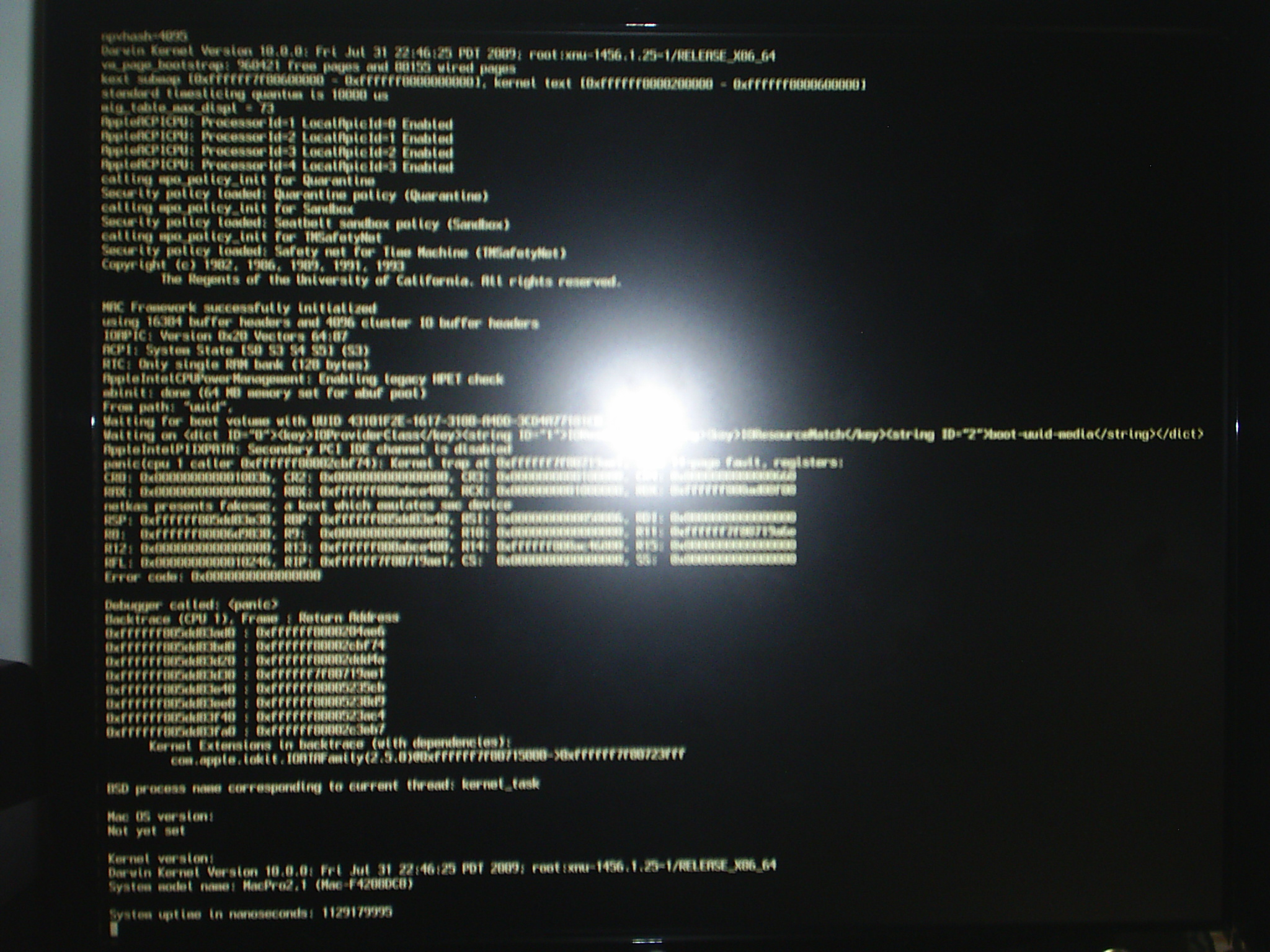

blowed Posted January 29, 2011 Author Share Posted January 29, 2011 Alguns trechos, espero que sirva: panic(cpu 0 caller 0xffffff7f80600000): Kernel trap at ... Error code: 0x0000000000000002 Debugger called: <panic> BSD process name corresponding to current thread: Uknown Mac OS version: Not yet set Kernel version: Darwin Kernel Version 10.0.0: Fri Jul 31 22:46:25 PDT 2009; root:xnu-1456.1.25~1/RELEASE_X86-64 Link to comment https://www.insanelymac.com/forum/topic/243967-consigo-compatibilidade-legal-com-sl/#findComment-1631316 Share on other sites More sharing options...

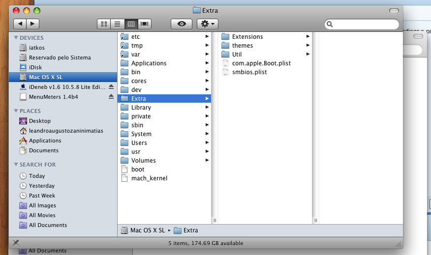

blowed Posted January 29, 2011 Author Share Posted January 29, 2011 oldnapalm, deixe eu ver se entendi. Deleto a pasta Extra, instalo o Chameleon (instalei e gerou 1 pasta Extra com outra pasta chamada themes lá, apenas isso). Após isso jogo o conteudo da pasta Extra do tópico do mald0n: - pasta Extension/FakeSMC.kext - pasta Util - com.apple.Boot.plist - smbios.plist Imagem do que está atualmente na pasta Extra do volume SL: Correto até aqui? depois gero o DSDT auto-patcher (no caso gerou o dsdt.aml) e faço o que com ele? Simplesmente coloco na pasta Extra? Valeu a força! @maLd0n Até faria dessa forma maLd0n, mas é que estou sem DVD DL e, acredite, não to conseguindo achá-lo pra comprar aqui. Ou eu instalo dessa forma ou vou ter que encomendar o DVD haha Link to comment https://www.insanelymac.com/forum/topic/243967-consigo-compatibilidade-legal-com-sl/#findComment-1631334 Share on other sites More sharing options...
oldnapalm Posted January 29, 2011 Share Posted January 29, 2011 Até aí tudo certo, só falta colocar o dsdt.aml na pasta Extra. Link to comment https://www.insanelymac.com/forum/topic/243967-consigo-compatibilidade-legal-com-sl/#findComment-1631338 Share on other sites More sharing options...

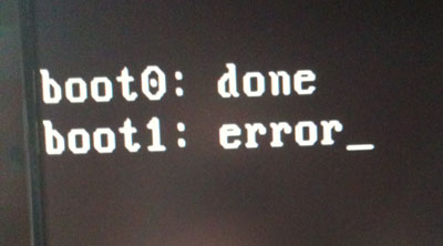

blowed Posted January 29, 2011 Author Share Posted January 29, 2011 Então cara, joguei o dstd.aml lá e fui tentar o boot. Dessa vez o tal do: Boot0: done Boot1: error_ ficou só na ameaça e o Chameleon apareceu. Coloquei pra bootar com o Snow Leopard e, quando estava na telinha da maçã, deu Kernel Panic, dessa vez sem as longas mensagens atrás, só com a telinha normal. Além disso, agora que rodei aqui o Leopard, ele está meio lento. Dei boot verbose no Snow leopard e não vi nenhuma mensagem lá muito de erro. Link to comment https://www.insanelymac.com/forum/topic/243967-consigo-compatibilidade-legal-com-sl/#findComment-1631342 Share on other sites More sharing options...

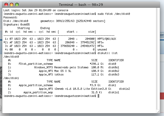

oldnapalm Posted January 29, 2011 Share Posted January 29, 2011 Estranho. A partição é primária? Roda esses comandos no terminal e cola o resultado aqui sudo fdisk /dev/disk0 diskutil list Link to comment https://www.insanelymac.com/forum/topic/243967-consigo-compatibilidade-legal-com-sl/#findComment-1631355 Share on other sites More sharing options...
blowed Posted January 29, 2011 Author Share Posted January 29, 2011 Link to comment https://www.insanelymac.com/forum/topic/243967-consigo-compatibilidade-legal-com-sl/#findComment-1631372 Share on other sites More sharing options...
oldnapalm Posted January 29, 2011 Share Posted January 29, 2011 A partição é primária, está ativa, aparentemente tudo certo. Como está configurada a controladora SATA no BIOS? Posta uma foto da tela onde pára, pode ter alguma dica. Por enquanto não tenho idéias. Link to comment https://www.insanelymac.com/forum/topic/243967-consigo-compatibilidade-legal-com-sl/#findComment-1631478 Share on other sites More sharing options...

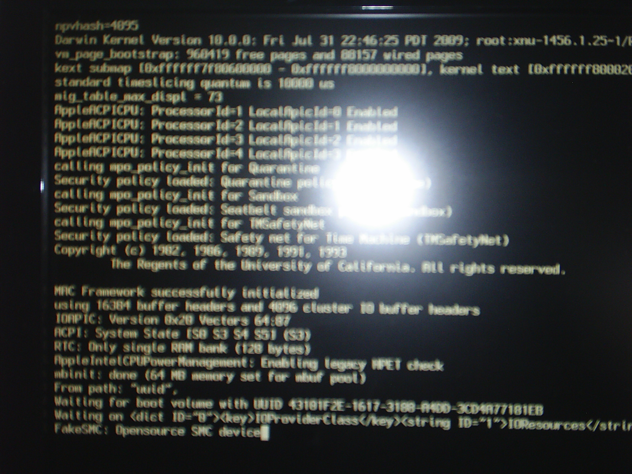

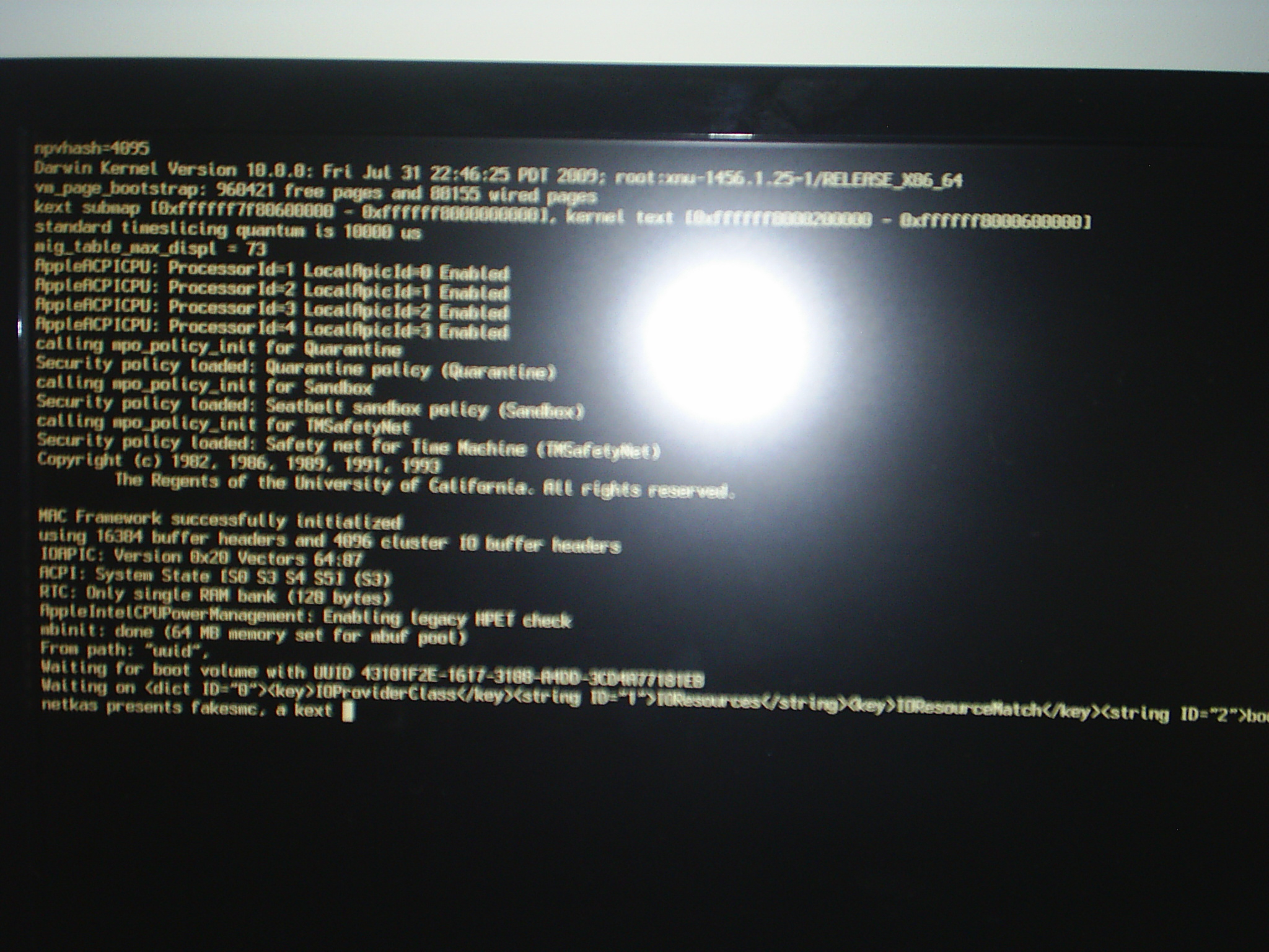

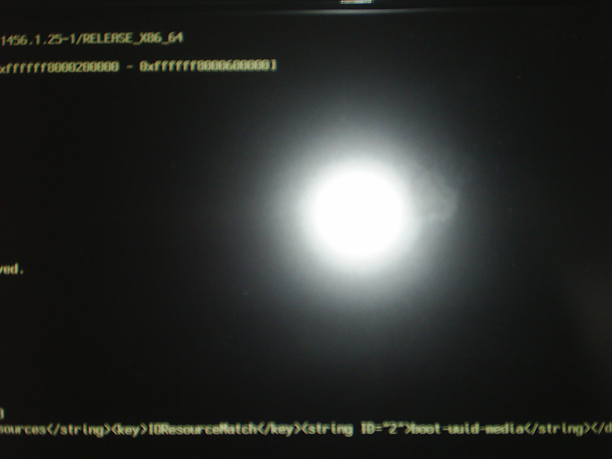

blowed Posted January 29, 2011 Author Share Posted January 29, 2011 Use Automatic Mode [Enable]ATA/IDE Mode [Native] S.M.A.R.T. [Enable] SATA Port 0 - SAMSUNG HD322H (320.0GB) SATA Port 1 - HD-DT-STDVD-RA ATAPI SATA Port 2 - [Not Installed] SATA Port 3 - [Not Installed] Primary Master [Not Installed] Primary Slave [Not Installed] Hard Disk Pre-Delay 0 Já edito com alguns trechos do -v. Edit: Consegui tirar essas fotos. dá pra ver? não sou muito bom com câmeras rs Essa completa as linhas mais longas. Link to comment https://www.insanelymac.com/forum/topic/243967-consigo-compatibilidade-legal-com-sl/#findComment-1631558 Share on other sites More sharing options...
oldnapalm Posted January 29, 2011 Share Posted January 29, 2011 O que você tem em /Extra/Extensions? Qual versão da FakeSMC está usando? Tanta mudar essa opção ATA/IDE Mode [Native] Link to comment https://www.insanelymac.com/forum/topic/243967-consigo-compatibilidade-legal-com-sl/#findComment-1631570 Share on other sites More sharing options...
blowed Posted January 29, 2011 Author Share Posted January 29, 2011 Então, é o FakeSMC que vem na Pasta Extra do tópico que você indicou aquela hora: http://www.insanelymac.com/forum/index.php?showtopic=237007. Não sei qual versão é não ;( Vou testar e edito. Link to comment https://www.insanelymac.com/forum/topic/243967-consigo-compatibilidade-legal-com-sl/#findComment-1631576 Share on other sites More sharing options...
oldnapalm Posted January 29, 2011 Share Posted January 29, 2011 Se alterando no BIOS não mudar nada, tenta essa versão da FakeSMC http://netkas.org/?p=338 A nova já deu problema mesmo em alguns casos. Link to comment https://www.insanelymac.com/forum/topic/243967-consigo-compatibilidade-legal-com-sl/#findComment-1631585 Share on other sites More sharing options...
blowed Posted January 29, 2011 Author Share Posted January 29, 2011 Então, troquei a FakeSMC e, com o ATA/IDE Mode em Legacy, o -v fica: Se mudo o ATA/IDE Mode para Native, volta o -v: ;S Link to comment https://www.insanelymac.com/forum/topic/243967-consigo-compatibilidade-legal-com-sl/#findComment-1631643 Share on other sites More sharing options...
oldnapalm Posted January 29, 2011 Share Posted January 29, 2011 Tenta usar esse patch deixando como Native (segunda foto) http://www.insanelymac.com/forum/index.php?showtopic=215592 Se não conseguir aplicar, anexa o dsdt.aml que eu aplico. Link to comment https://www.insanelymac.com/forum/topic/243967-consigo-compatibilidade-legal-com-sl/#findComment-1631711 Share on other sites More sharing options...
