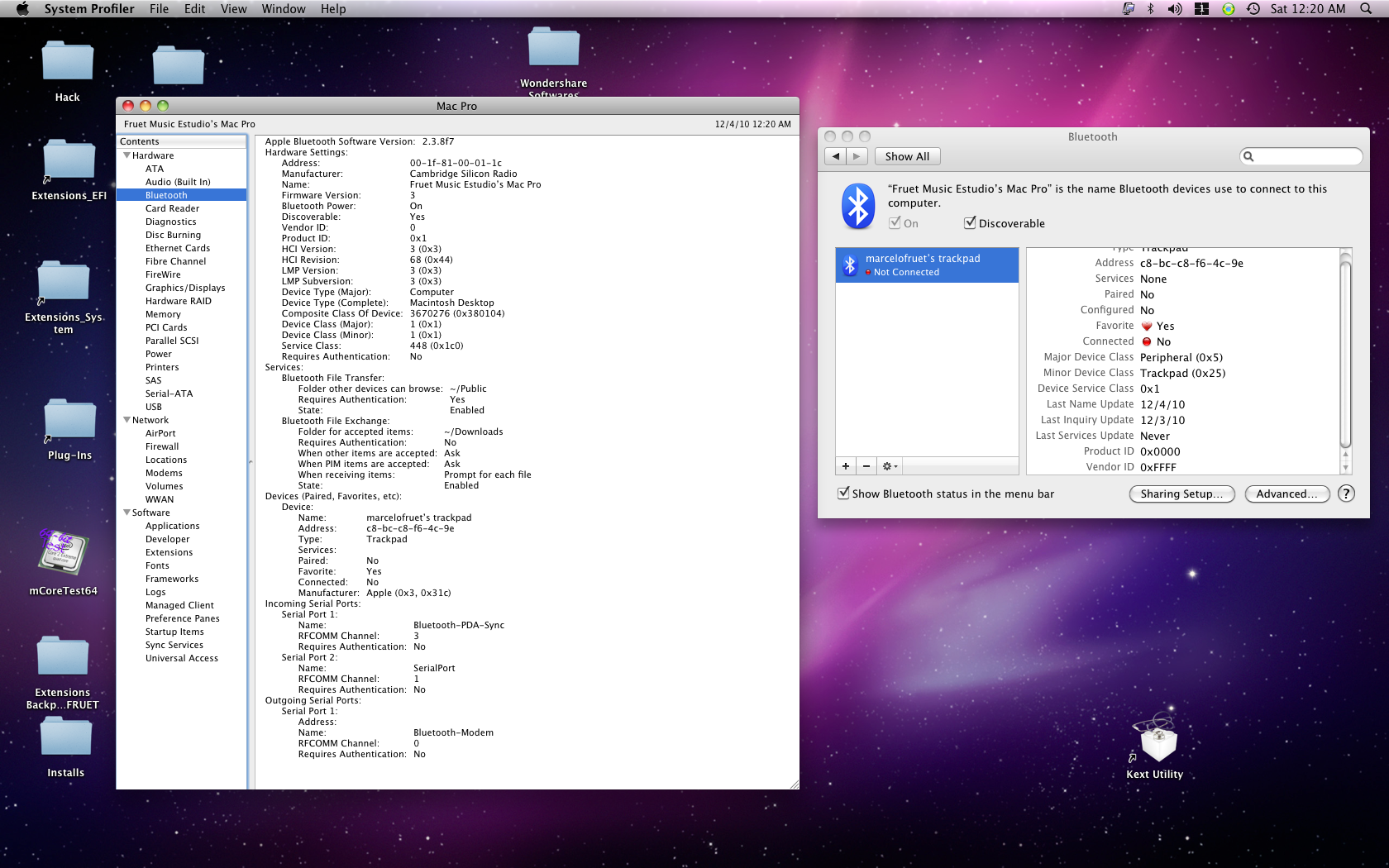

e12 Posted December 4, 2010 Share Posted December 4, 2010 Oi gente! Estou com um problema aqui. Comprei um Apple Magic Trackpad e um dongle USB Bluetooth para poder usá-lo, mas não há jeito de parear o dito cujo. O computador fica horas girando o relógio e caba reportando "error" ou "Unsuccessful" para o pareamento. Segue em anexo as informações que tenho sobre o Bluetooth. Por favor, ajudem-me!! Obrigado. Rodando Retail 10.6.5 Link to comment Share on other sites More sharing options...

e12 Posted December 6, 2010 Author Share Posted December 6, 2010 Leiahttp://www.insanelymac.com/forum/index.php?showtopic=238612 Obrigado MaldOn, mas eu já havia lido esse tópico. Meu USB Dongle é CSR, porém meu problema não é fazer as funções funcionarem, mas o trackpad nem sequer fica pareado com o MacPro. Teoricamente, ele teria que parear. Pensei em testar outro dongle, mas antes queria ter certeza de que nada poderia fazer para corrigir esse. Encontrei alguns foruns falando sobre anotar o product e vendor ID's e passar de hexa decimal para decimal. Depois substituir no arquivo info (dentro de IOBluetoothFamily / plugins / CSR...), mas não consigo saber os verdadeiros dados do meu dongle... enfim, se tivesse uma luz sobre isso, ficaria feliz! Muito obrigado! Link to comment Share on other sites More sharing options...
e12 Posted December 6, 2010 Author Share Posted December 6, 2010 Leiahttp://www.insanelymac.com/forum/index.php?showtopic=238612 Solucionei...realmente era o adaptador USB Bluetooth. Comprei outro bem barato meio genérico e tá funcionando tudinho. Queria pedir para deletar esse tópico aqui. Vou postar no tópico sobre adaptador bluetooth uma foto desse que rolou comigo. obrigado. Abraço. Link to comment Share on other sites More sharing options...
