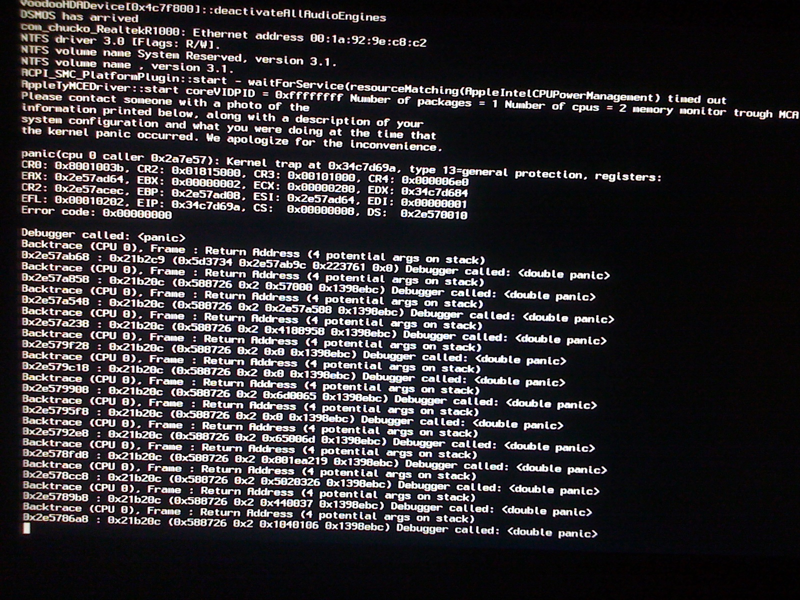

ho installato snow leopard ma si avvia solamente con -x
Quando avvio normalmente mi da questo errore " backtrace (CPU 1) , Frame : Return Address (4potential args on stack )

Avvia con -v e posta una immagine dello schermo (serve tutto non solo le ultime righe).
Ti sto scrivendo da una P5LD2-SE con Snow 10.6.5
come faccio ?? :) non sono un professionista grazie
devi seguire nla procedura descritta nella f.a.q. rispettando spazi e maiuscole. Vai a vedere la vcoce:"come elimino un kext se non arrivo al desktop".
sono riuscito a trovarlo ed eliminalrlo con macdrive che prtaticamente legge l'HD di leo su il mio windows

giorgio avevi raggione ora mi si avvia normalmente , anche l'audio funziona , le USB tutto quanto.....
...tranne la mia scheda video ati radeon x1600 pro 512mb scusamii chiedo solo pazienza....
Prova ad eliminare AppleTyMCEDriver.kext
