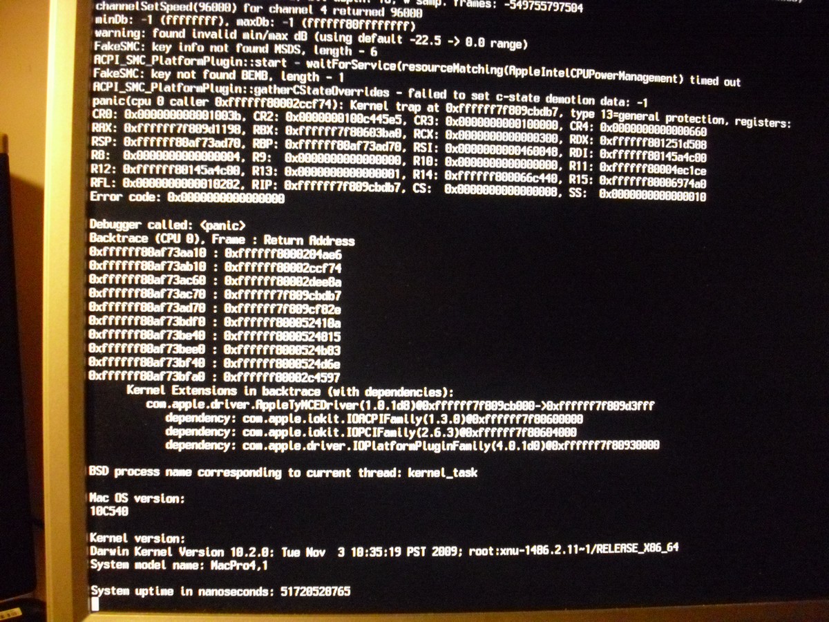

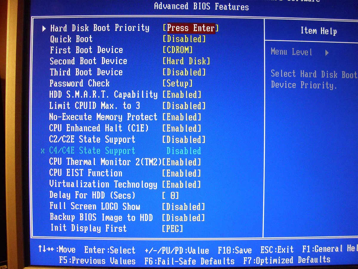

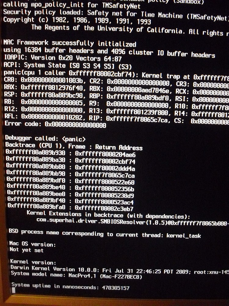

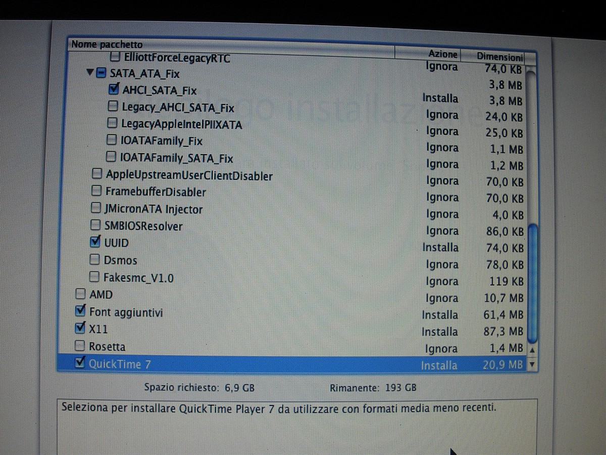

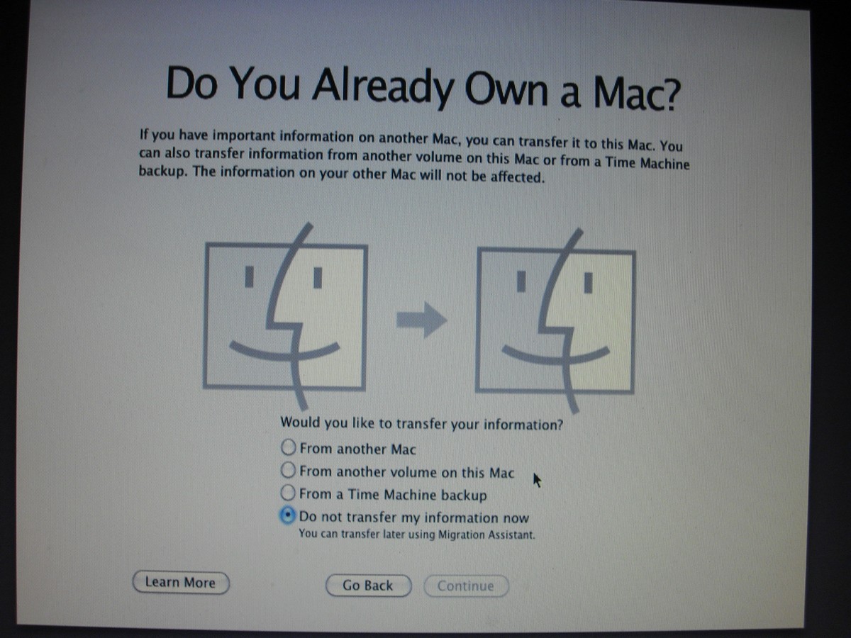

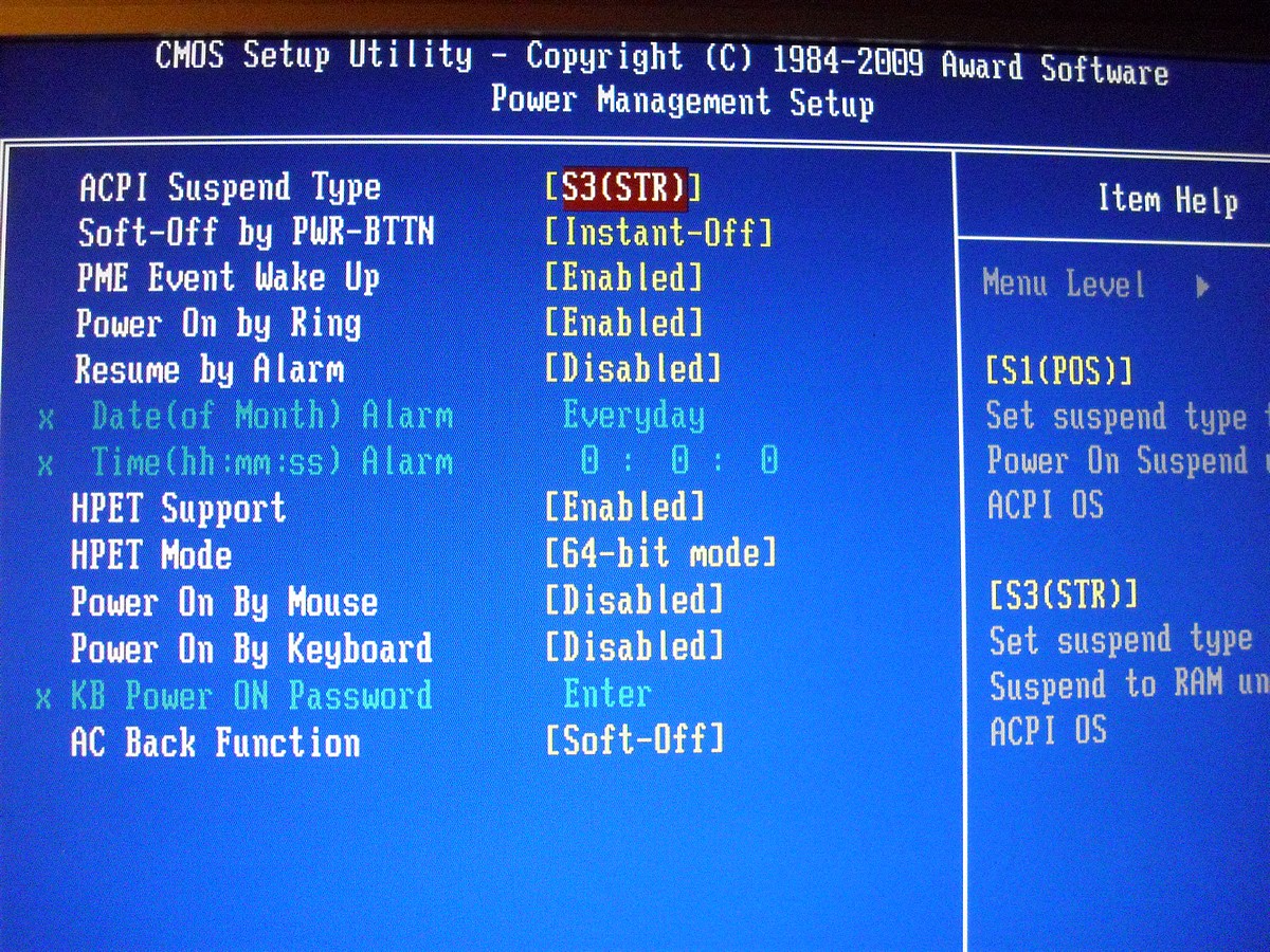

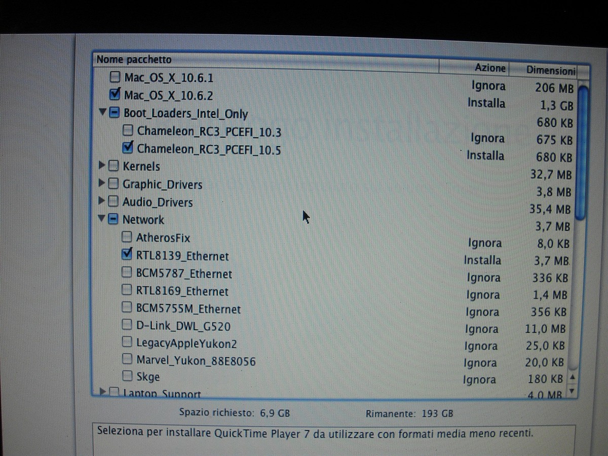

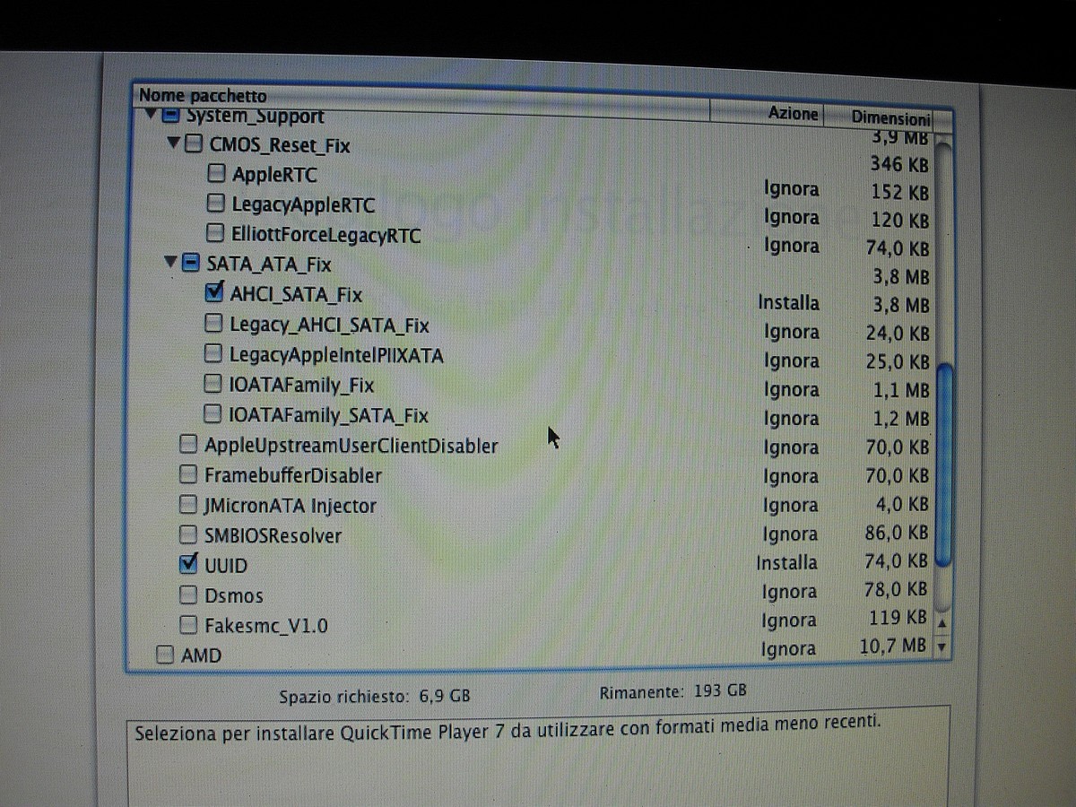

Ponz Posted November 21, 2010 Share Posted November 21, 2010 Salve, e' da un po' che non rimettevo mano all' osx e mi sono deciso di reinstallare snow sul mio pc compatibile ( che e' in firma ed e' rimasto sempre quello tranne la ati5770 che c'e attualmente) al tempo misi la retail pulita 10.6.2 senza un problema poi rifacendo gli stessi passi di allora (penso) la retail neanche si carica dopo aver fatto il boot dal cd specifico di boot allora informandomi ho trovato nel osx86project.org la scheda madre che dice di provare con la versione di Hazard, mi sono procurato quella e ho riprovato i miei settaggi bios sono: le opzioni dell' installazione: la prima volta aggiungendo la spunta su smbiosresolver esce fuori il kernel panic seguente anche usando -x ho rifatto l' installazione senza quella spunta smbiosresolver e al primo riavvio della installazine completa esce fuori un altro kernel panic allora riavvio con -v -x e sembra andare fino alla schermata do you already own a mac? e rimae li a caricare all' infinito premetto che ho fatto piu' ricerche possibile e non ho trovato niente in merito a questa mobo, sincramente non so che fare Se saprete illuminarmi vi ringrazio Link to comment https://www.insanelymac.com/forum/topic/237862-aiuto-snow-leopard-su-ga-p43-es3g-non-mi-riesce-piu/ Share on other sites More sharing options...
Giorgio_multi Posted November 21, 2010 Share Posted November 21, 2010 Avvia con -s digita: mount -uw / <invio> cd /system/Library/Extensions <invio> rm -rf AppleTyMCEDriver.kext <invio> reboot <invio> Per il blocco sul loop ci sono numerosi topic. Comunque dai un'occhiata qui http://www.insanelymac.com/forum/index.php?showtopic=210994 Link to comment https://www.insanelymac.com/forum/topic/237862-aiuto-snow-leopard-su-ga-p43-es3g-non-mi-riesce-piu/#findComment-1588836 Share on other sites More sharing options...

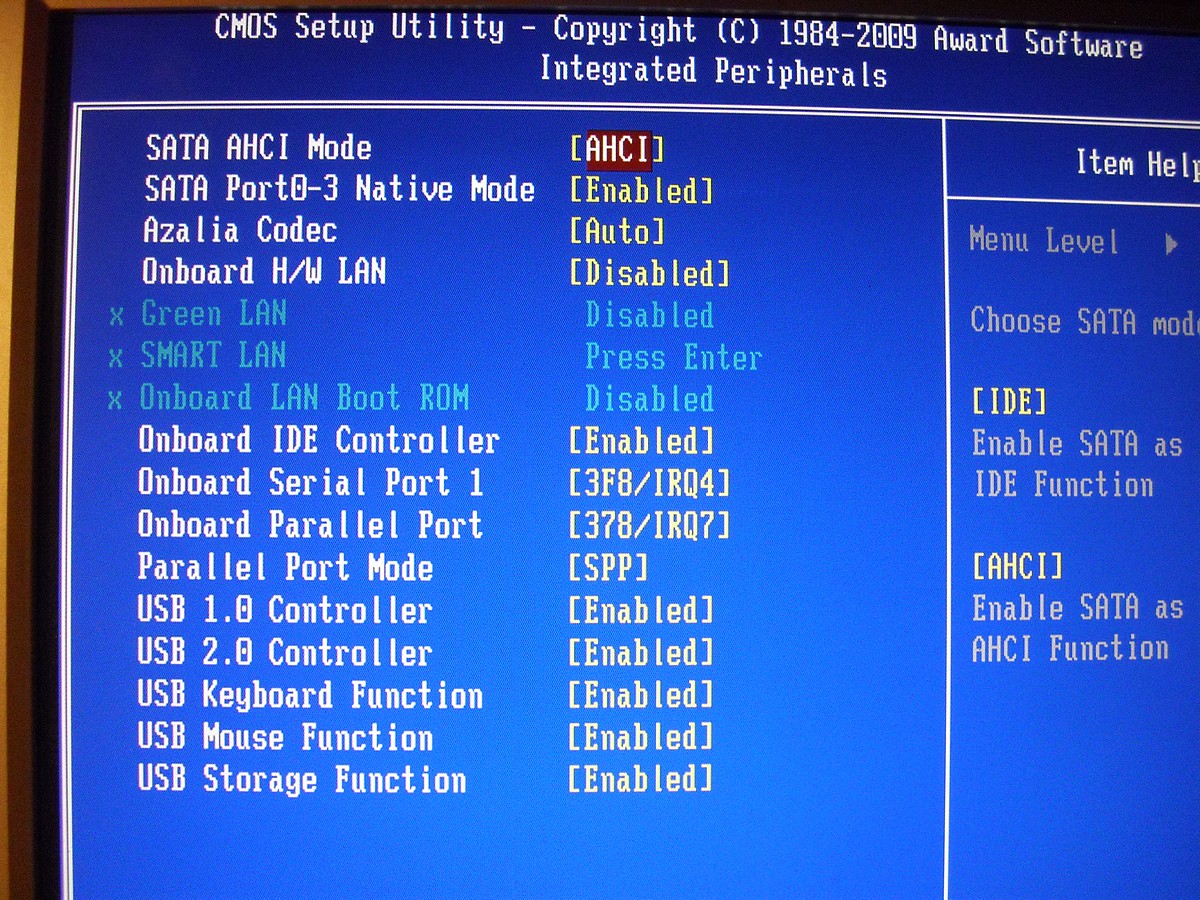

Ponz Posted November 22, 2010 Author Share Posted November 22, 2010 per il loop ho seguito questa guida e disattivto anche la lan integrata da bios http://www.insanelymac.com/forum/index.php?showtopic=78271 ma al cambio password mi dice unable to cange password for record root. eDSRecordNotFound concludo lostesso con touch /Volumes/NOMETUOLEO/var/db/.AppleSetupDone e rebbot e mi continua a bloccare su la schermata del trasferimento informazaioni da un altro mac... Link to comment https://www.insanelymac.com/forum/topic/237862-aiuto-snow-leopard-su-ga-p43-es3g-non-mi-riesce-piu/#findComment-1588901 Share on other sites More sharing options...
Ponz Posted November 22, 2010 Author Share Posted November 22, 2010 per ora il problema sopra risolto installando snow sena il kext della scheda di rete lan 8139 cosi' non mi va piu' in loop nella schermata ora vado avanti con l' installazione e vediamo Link to comment https://www.insanelymac.com/forum/topic/237862-aiuto-snow-leopard-su-ga-p43-es3g-non-mi-riesce-piu/#findComment-1589010 Share on other sites More sharing options...

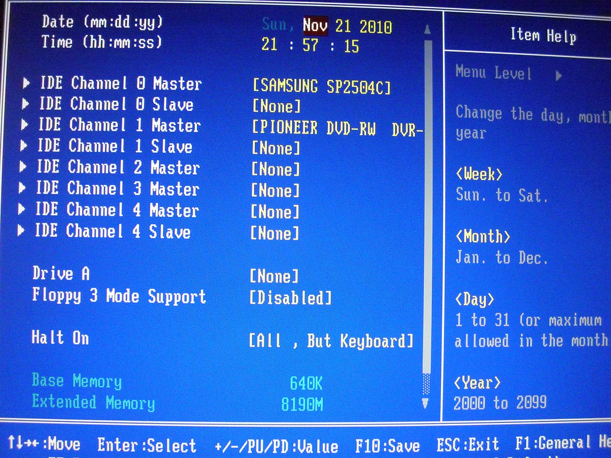

fwood Posted November 22, 2010 Share Posted November 22, 2010 il tuo hard disk samsung ed il tuo lettore Pioneer sono sata. Mi sembra strano che , pur avendo selezionato la modalità AHCI, tu li veda ancora nella prima schermata tra le periferiche ide. Su tutte e duel le mie Gigabyte non è cosi. Se ho ahci attivo ..tra le periferiche ide non compare piu nula. Ma forse il tuo bios è diverso. L'hai sempre lasciato così come lo vedo? Prova anche a mettere: il lettore sul sata n.4 ( fisicamente intendo) , hpet 32bit native sata port : disable. p.s. il bios di cartri è per una scheda madre diversa. Anche se la "E" indica solo che è presente una miglioria nel risparmio Energetico...può darsi che il bios di quella scheda ha funzioni aggiuntive e non va bene sulla tua scheda mdre Link to comment https://www.insanelymac.com/forum/topic/237862-aiuto-snow-leopard-su-ga-p43-es3g-non-mi-riesce-piu/#findComment-1589043 Share on other sites More sharing options...
