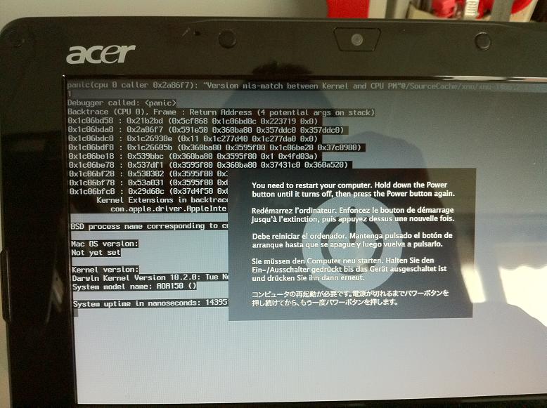

crystalboy Posted November 9, 2010 Share Posted November 9, 2010 Ciao a tutti ragazzi ho bisogno di una mano. Sono riuscito ad installare con successo la versione Retail di Snow Leopard 10.6 sul pc in questione. Volevo aggiornare alla 10.6.2 e ho provato a seguire qualche guida per caricare il match_kernel patchato per gli intel atom visto che il mio pc monta questo processore. Dopo averlo fatto ed aver riavviato mi è comparsa questa schermata. che significa? Qualcuno sa come risolvere? Attendo risposte perche ho fatto un po di tentativi ma senza successo. Grazie a tutti quelli che proveranno ad aiutarmi Quote Link to comment https://www.insanelymac.com/forum/topic/236648-aiutoacer-aoa150-errore-boot-dopo-tentativo-patch-mach_kernel/ Share on other sites More sharing options...
Giorgio_multi Posted November 9, 2010 Share Posted November 9, 2010 La patch non è andata a buon punto. Da windows con macdrive copia nella directory radice / il kernel patchato 10.6.2 , chiamalo ad es atom_kernel poi al riavvio metti la flag: atom_kernel -v -f Quote Link to comment https://www.insanelymac.com/forum/topic/236648-aiutoacer-aoa150-errore-boot-dopo-tentativo-patch-mach_kernel/#findComment-1579615 Share on other sites More sharing options...

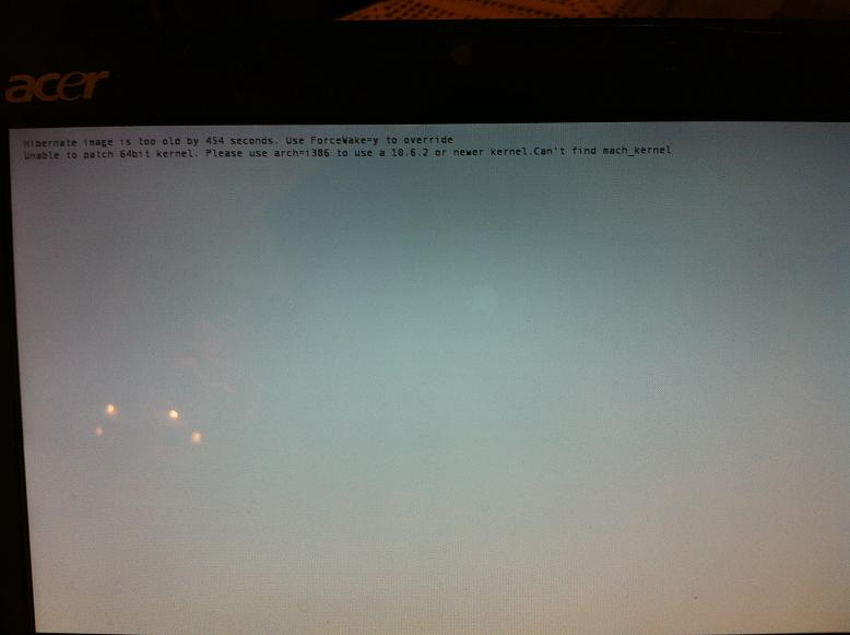

crystalboy Posted November 9, 2010 Author Share Posted November 9, 2010 Grazie Giorgio ma come faccio a farlo partire con le opzioni -v -f? Premetto che io ho seguito la procedura per installarlo da usb poiche questo portatile non ha il lettore essendo un 9 pollici. Poi un'altra cosa, una volta installata la patch come faccio a passare al 10.6.2? Devo aggiornare tramite l'update ufficiale apple oppure automaticamente con la patch sono al 10.6.2? Perche sinceramente non l'ho capita questa cosa. Ti ringrazio gentilissimo Quote Link to comment https://www.insanelymac.com/forum/topic/236648-aiutoacer-aoa150-errore-boot-dopo-tentativo-patch-mach_kernel/#findComment-1579725 Share on other sites More sharing options...
crystalboy Posted November 9, 2010 Author Share Posted November 9, 2010 La patch non è andata a buon punto. Da windows con macdrive copia nella directory radice / il kernel patchato 10.6.2 , chiamalo ad es atom_kernel poi al riavvio metti la flag: atom_kernel -v -f Ciao Giorgio ho provato a fare come mi hai detto tu pero dopo averlo fatto mi è comparsa questa schermata e non va piu avanti. Che devo fare? Io il kernel patchato lo scaricato in un post qua sul forum quindi è giusto per forza... Aiutami perfavore... Grazie mille Ciao Quote Link to comment https://www.insanelymac.com/forum/topic/236648-aiutoacer-aoa150-errore-boot-dopo-tentativo-patch-mach_kernel/#findComment-1579745 Share on other sites More sharing options...

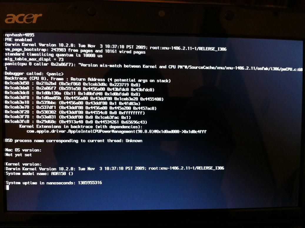

Giorgio_multi Posted November 10, 2010 Share Posted November 10, 2010 Hai un KP con AppleIntelCPUPowermanagement.kext- 1) o cancelli il kext in questione (ad es da Windows con macdrive) 2) o installi NullCPUPowerManagement.kext con kexthelper Quote Link to comment https://www.insanelymac.com/forum/topic/236648-aiutoacer-aoa150-errore-boot-dopo-tentativo-patch-mach_kernel/#findComment-1579899 Share on other sites More sharing options...
crystalboy Posted November 10, 2010 Author Share Posted November 10, 2010 Hai un KP con AppleIntelCPUPowermanagement.kext- 1) o cancelli il kext in questione (ad es da Windows con macdrive) 2) o installi NullCPUPowerManagement.kext con kexthelper Niente ho cancellato la cartella AppleIntelCPUPowermanagement.kext da system/Library tramite MacDrive ma mi va in kernel panic. Questa è la schermata, sto pensando di reinstallare di nuovo tutto e rifare l'installazione della patch tu che dici? Mi puoi fornire la procedura corretta per installare il kernel patchato? E poi una volta installato come faccio a passare alla 10.6.2? Grazie per l'aiuto ti devo un favore! Ecco la schermata: Quote Link to comment https://www.insanelymac.com/forum/topic/236648-aiutoacer-aoa150-errore-boot-dopo-tentativo-patch-mach_kernel/#findComment-1579950 Share on other sites More sharing options...
Giorgio_multi Posted November 10, 2010 Share Posted November 10, 2010 Niente ho cancellato la cartella AppleIntelCPUPowermanagement.kext da system/Library tramite MacDrive ma mi va in kernel panic. Questa è la schermata, sto pensando di reinstallare di nuovo tutto e rifare l'installazione della patch tu che dici? Mi puoi fornire la procedura corretta per installare il kernel patchato? E poi una volta installato come faccio a passare alla 10.6.2?Grazie per l'aiuto ti devo un favore! Ecco la schermata: Il kext c'è ancora, e da ancora KP (forse non cancellato bene? Lo trovi in /System/Library/Extensions Quote Link to comment https://www.insanelymac.com/forum/topic/236648-aiutoacer-aoa150-errore-boot-dopo-tentativo-patch-mach_kernel/#findComment-1580016 Share on other sites More sharing options...
crystalboy Posted November 10, 2010 Author Share Posted November 10, 2010 Il kext c'è ancora, e da ancora KP (forse non cancellato bene? Lo trovi in /System/Library/Extensions Si ho controllato ho cancellato tutto bene. Nel frattempo ho reinstallato tutto ho esaguito di nuovo la procedura per installare il kernel patchato ho installato NullCPUPowerManagement.kext e tutto quanto è andato perfettamente ora tramite il combo update 10.6.2 installo il tutto verifico e ti faccio sapere. So di essere off topic ma visto che sei esperto ti chiedo sperando tu mi possa aiutare. Non c'è nessun fix per far funzionare la scheda Wifii dell'Acer AOA150? è un Atheros pero non so dirti precisamente il modello. Ne sai qualcosa oppure puoi consigliarmi una chiavetta usb che sia compatibile con mac che non costi l'ira di dio? Grazie!!! Quote Link to comment https://www.insanelymac.com/forum/topic/236648-aiutoacer-aoa150-errore-boot-dopo-tentativo-patch-mach_kernel/#findComment-1580021 Share on other sites More sharing options...
Giorgio_multi Posted November 10, 2010 Share Posted November 10, 2010 Si ho controllato ho cancellato tutto bene.Nel frattempo ho reinstallato tutto ho esaguito di nuovo la procedura per installare il kernel patchato ho installato NullCPUPowerManagement.kext e tutto quanto è andato perfettamente ora tramite il combo update 10.6.2 installo il tutto verifico e ti faccio sapere. So di essere off topic ma visto che sei esperto ti chiedo sperando tu mi possa aiutare. Non c'è nessun fix per far funzionare la scheda Wifii dell'Acer AOA150? è un Atheros pero non so dirti precisamente il modello. Ne sai qualcosa oppure puoi consigliarmi una chiavetta usb che sia compatibile con mac che non costi l'ira di dio? Grazie!!! Senza il modello preciso del chip è difficile poter dire. Io uso una D-Link DWL-G122 (16 euro) senza problemi sul portatile. Quote Link to comment https://www.insanelymac.com/forum/topic/236648-aiutoacer-aoa150-errore-boot-dopo-tentativo-patch-mach_kernel/#findComment-1580031 Share on other sites More sharing options...
