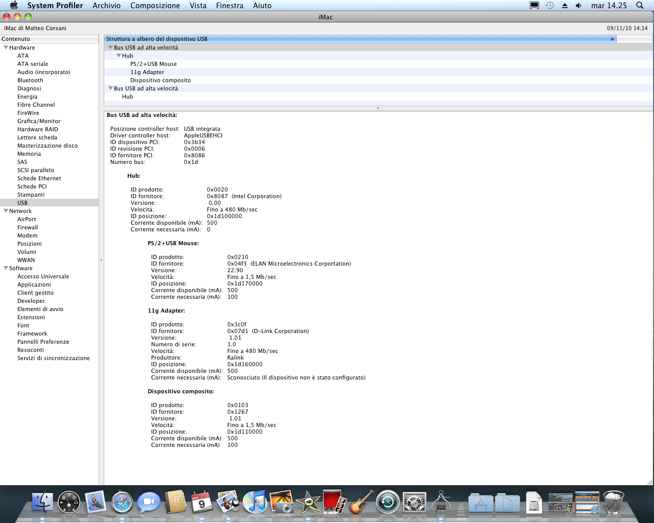

Livestar Posted November 9, 2010 Author Share Posted November 9, 2010 Ciao giorgio innanzitutto grazie mille x l'aiuto , allora ho provato a cambiare porte usb, tastiera e mouse fungono alla grande dappertutto mentre se attacco x esempio una pennina usb si accende il led della pennina, ma il sistema nn la riconosce nemmeno, ho provato anche in utilitydisco e niente, nemmeno rilevata......ecco l'immagine dello stato usb su system profiler Quote Link to comment Share on other sites More sharing options...
Giorgio_multi Posted November 9, 2010 Share Posted November 9, 2010 Ciao giorgio innanzitutto grazie mille x l'aiuto , allora ho provato a cambiare porte usb, tastiera e mouse fungono alla grande dappertutto mentre se attacco x esempio una pennina usb si accende il led della pennina, ma il sistema nn la riconosce nemmeno, ho provato anche in utilitydisco e niente, nemmeno rilevata......ecco l'immagine dello stato usb su system profiler E' una cosa strana. Hai degli HUB attaccati alle USB? Le porter USB sembrano funzionare perfettamente. Quote Link to comment Share on other sites More sharing options...
