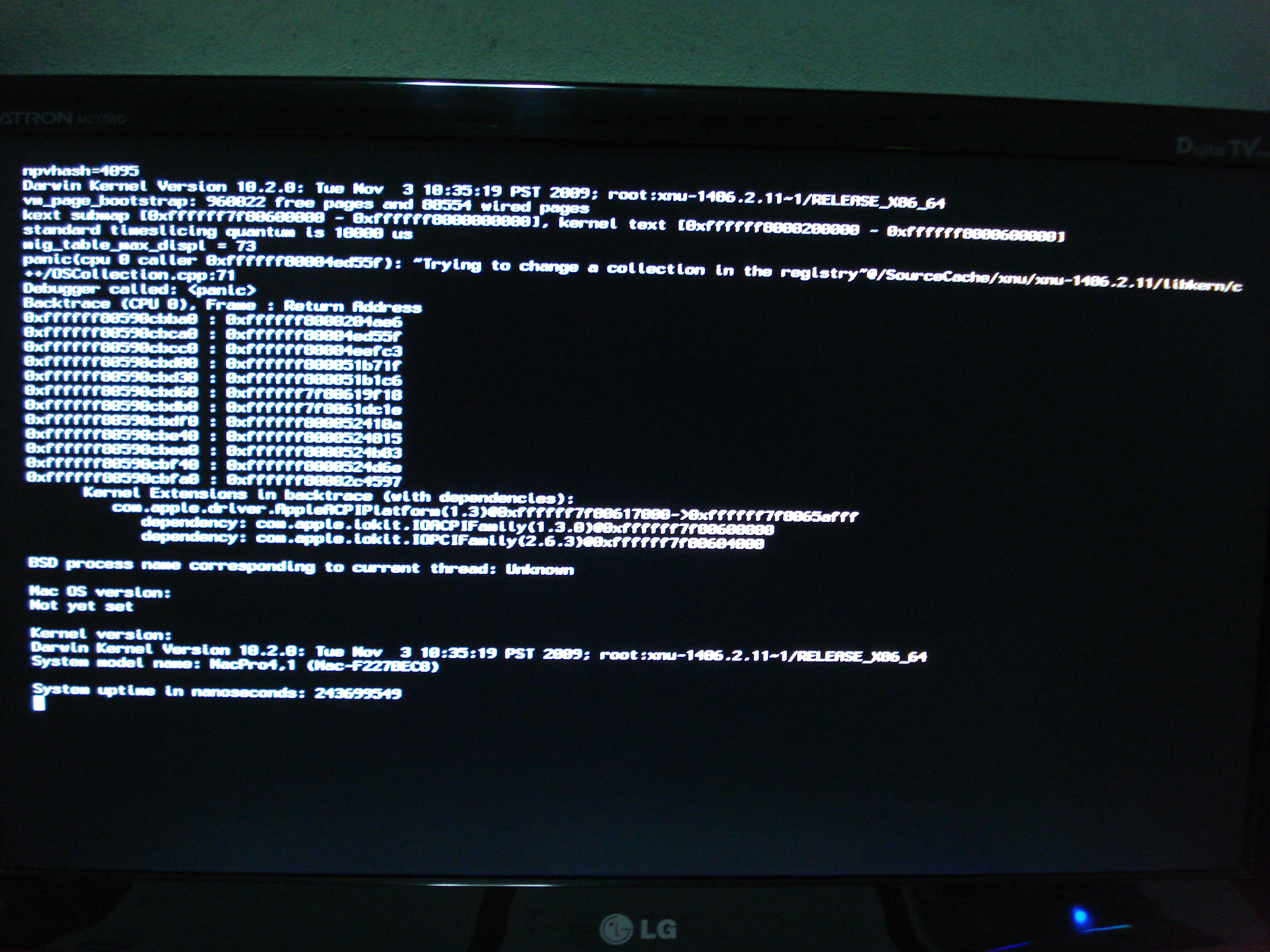

Alessio Mac Posted November 7, 2010 Author Share Posted November 7, 2010 http://www.insanelymac.com/forum/index.php?showforum=204 qua trovi un pò di cose che ti possono essere utili.comunque se ricevi un kernel panik serve una foto... grazie mille per la risposta... allora ti allego la foto , Come opzioni d'instalalzzione ho selezionato : Update osx 10.6.1 e 10.6.2 legacy kernel Nesusn Audio , Video , Network e graphic per avviare l'installazione ho utilizzato il parametro : -v cpus=1 spero in un tuo aiuto..grazie Quote Link to comment https://www.insanelymac.com/forum/topic/236489-snow-leopard-sul-mio-pc-chi-mi-aiuta/#findComment-1578293 Share on other sites More sharing options...
Giorgio_multi Posted November 7, 2010 Share Posted November 7, 2010 grazie mille per la risposta... allora ti allego la foto , Come opzioni d'instalalzzione ho selezionato : Update osx 10.6.1 e 10.6.2 legacy kernel Nesusn Audio , Video , Network e graphic per avviare l'installazione ho utilizzato il parametro : -v cpus=1 spero in un tuo aiuto..grazie Nel BIOS togli AHCI. Prova ad abilitare APIC 2.0 Non hai bisogno del kernel legacy, hai un dual core intel, supporta vanilla. Quote Link to comment https://www.insanelymac.com/forum/topic/236489-snow-leopard-sul-mio-pc-chi-mi-aiuta/#findComment-1578314 Share on other sites More sharing options...

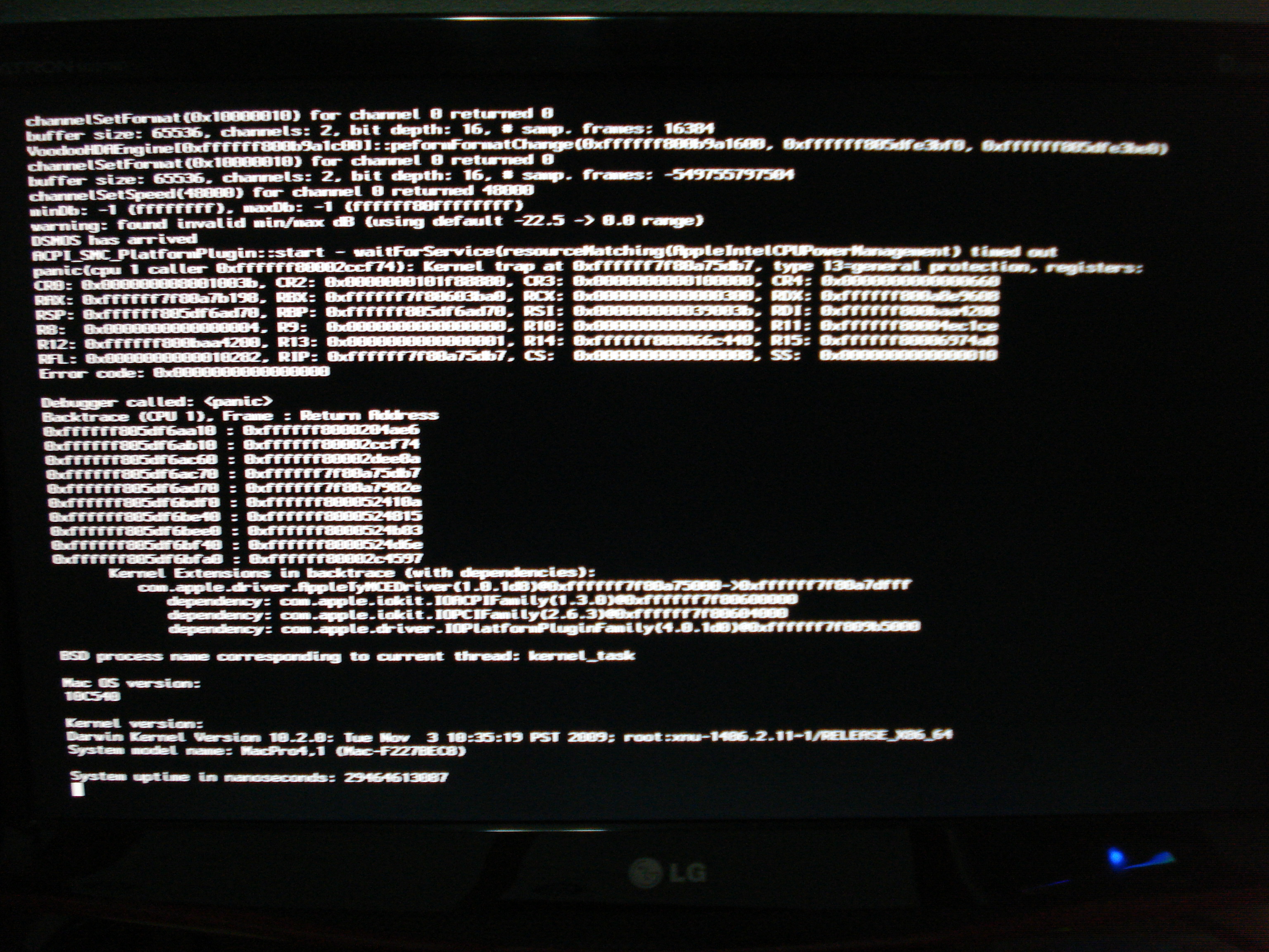

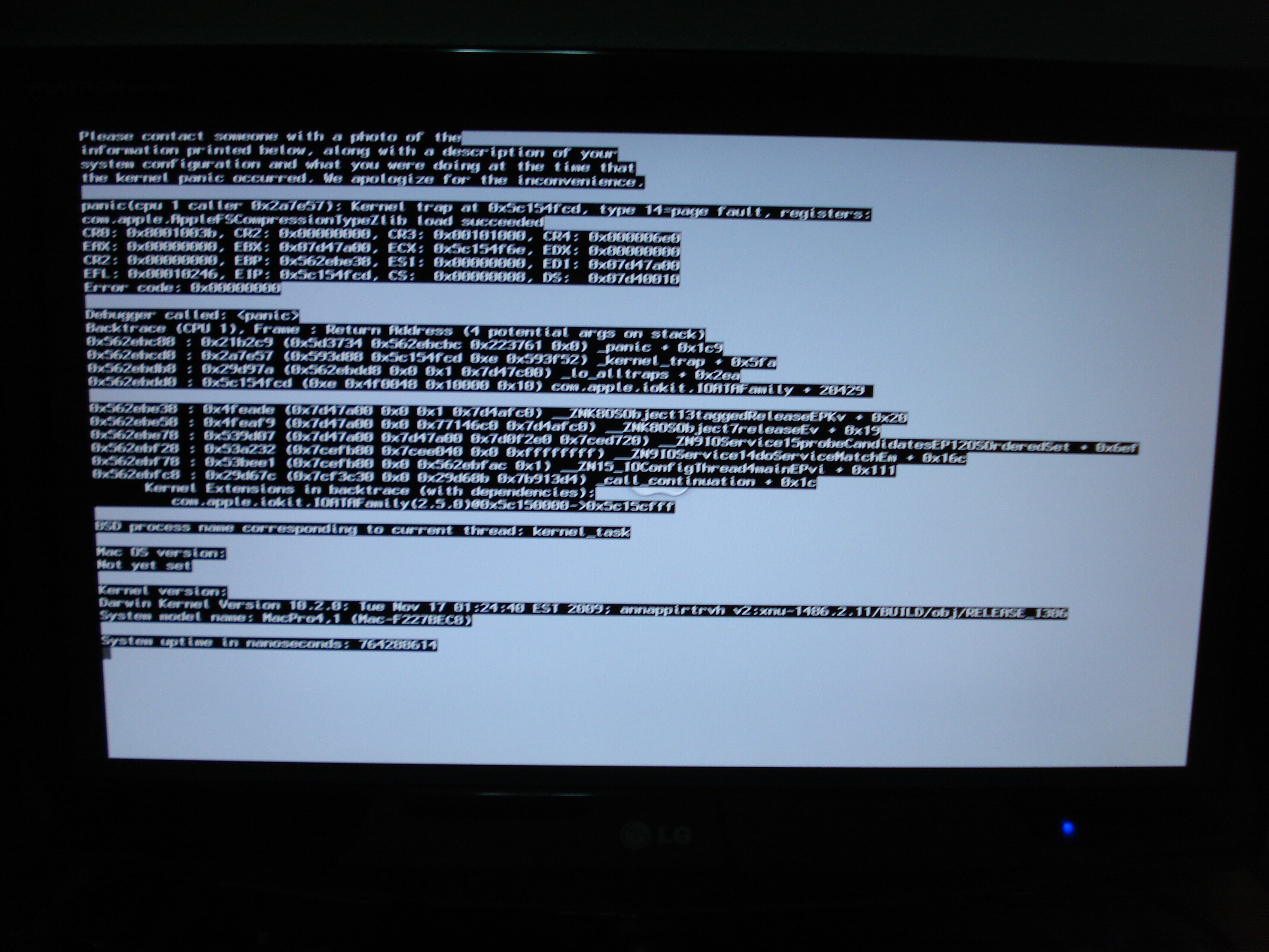

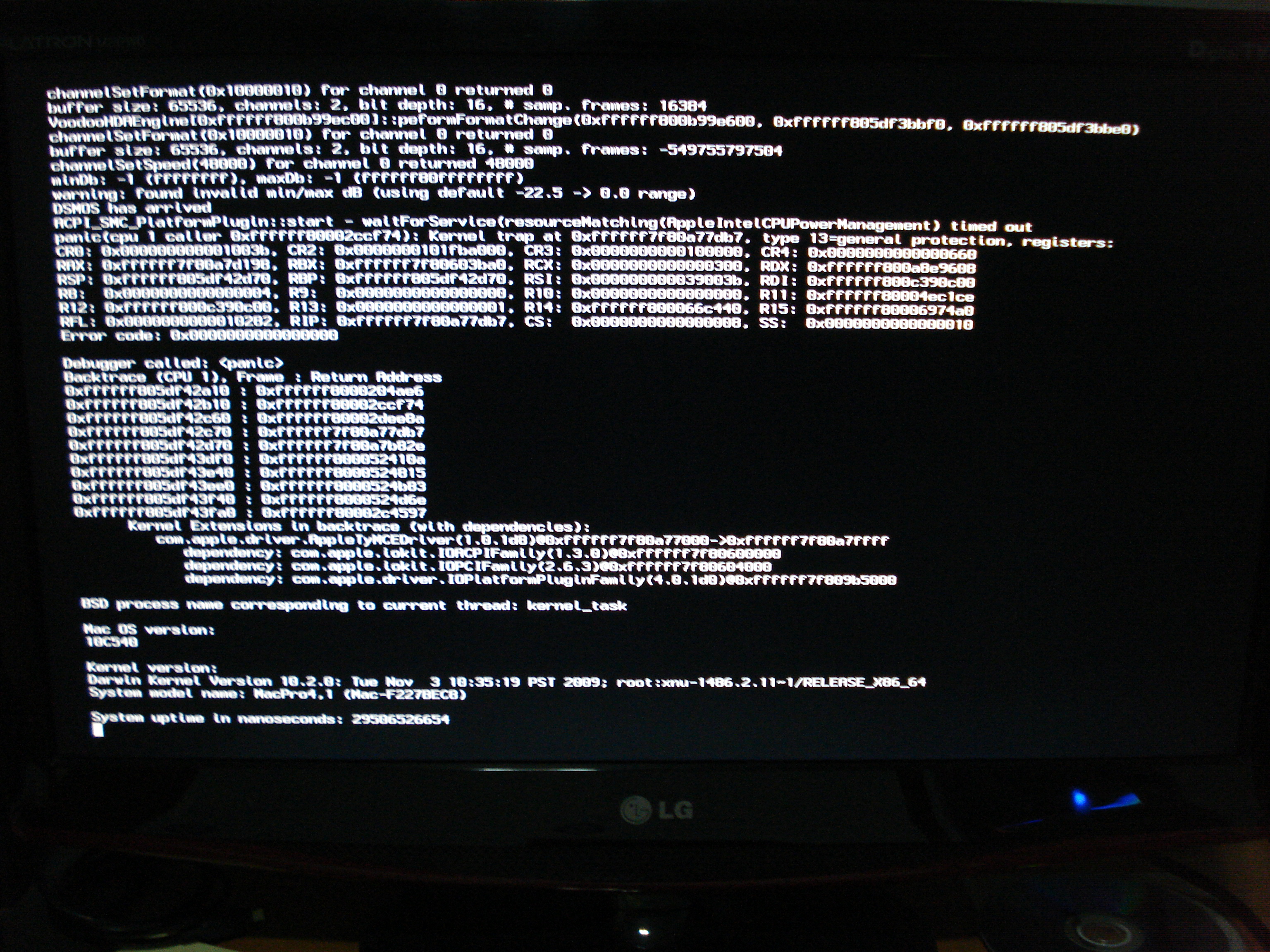

Alessio Mac Posted November 9, 2010 Author Share Posted November 9, 2010 ciao, allora ti allego 3 screenshot : 1.jpg boot con -v , aHCI, APCI 2.0 enabled e APIC disabled , s3 only ; 2.jpg boot con -v , aHCI, APCI 2.0 e APIC Enabled , s3 only ; 3.jpg boot con -v , aHCI, APCI 2.0 e APIC Enabled , auto Anche disattivando la scheda di rete e la firewire non risolvo niente... L'unico componente "Strano" che ho installato è una scheda audio in uno slot pci (MAYA 44 MKII) riportata nel file di testo contenente il sommario dell'hardware... Non saprei dirti dove sbaglio, è la mia prima esperienza MAC .. e vorrei riuscirci Ti ringrazio Quote Link to comment https://www.insanelymac.com/forum/topic/236489-snow-leopard-sul-mio-pc-chi-mi-aiuta/#findComment-1579515 Share on other sites More sharing options...
Giorgio_multi Posted November 9, 2010 Share Posted November 9, 2010 La soluzione 2 va bene. Devi eliminare da /System/Library/Extensions AppleTyMCEDriver.kext (se hai windows con macdrive o transmac) Quote Link to comment https://www.insanelymac.com/forum/topic/236489-snow-leopard-sul-mio-pc-chi-mi-aiuta/#findComment-1579575 Share on other sites More sharing options...
