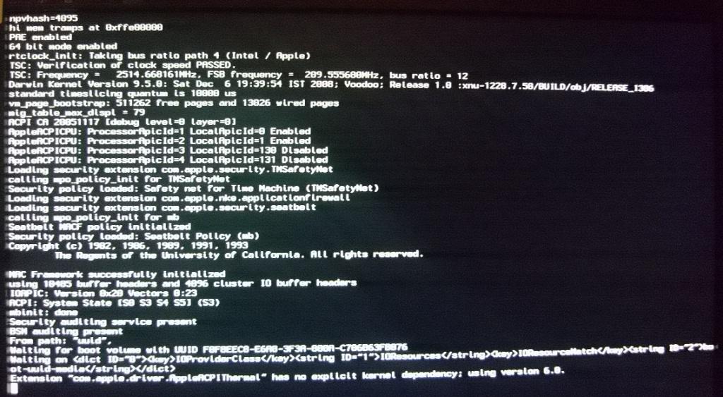

!!! P@ulinho !!! Posted November 3, 2010 Share Posted November 3, 2010 Olá pessoal ! tou com um problema aqui.. eu tenho o "Leo4all v2" e o "Mac OS X Snow Leopard 10.6.2 (SSE2-SSE3) For Intel-AMD by Hazard" mas não consegui instalar nenhum dos 2. ambos reeniciam o meu pc antes de chegar na tela de instalação e não sai disso. quando eu inicío o "Leo4all v2" com o comando "cpus=1 -v" aparece essa tela aqui>> por favor, se alguem puder me ajudar , serei MUITO grato. desde ja agradeço a todos!! vlw!!! Link to comment https://www.insanelymac.com/forum/topic/236151-me-ajudem-n%C3%A3o-consigo-instalar-o-hack/ Share on other sites More sharing options...
oldnapalm Posted November 3, 2010 Share Posted November 3, 2010 Esta versão é muito antiga, insista com o Hazard que você estava perto de conseguir. Procure por "SATA mode" no setup da BIOS, normalmente tem as opções "IDE", "AHCI" e "RAID", coloque em AHCI. Link to comment https://www.insanelymac.com/forum/topic/236151-me-ajudem-n%C3%A3o-consigo-instalar-o-hack/#findComment-1576038 Share on other sites More sharing options...

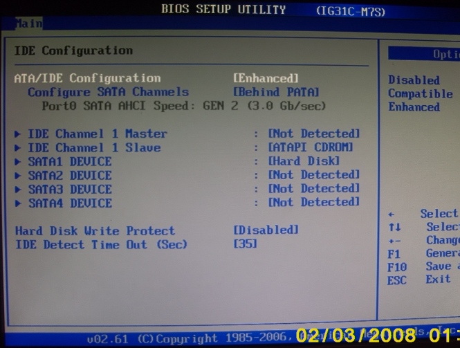

!!! P@ulinho !!! Posted November 4, 2010 Author Share Posted November 4, 2010 aeh amigo num tem essa opção aqui não... e o meu hd é sata sim... e eu tenho um drive de dvd "IDE" e outro "SATA" qual é melhor pra eu usar?? Link to comment https://www.insanelymac.com/forum/topic/236151-me-ajudem-n%C3%A3o-consigo-instalar-o-hack/#findComment-1576127 Share on other sites More sharing options...
oldnapalm Posted November 4, 2010 Share Posted November 4, 2010 Que opções você tem onde está "Enhanced"? Tenta trocar pra "Before PATA", e usa o drive de DVD SATA. Link to comment https://www.insanelymac.com/forum/topic/236151-me-ajudem-n%C3%A3o-consigo-instalar-o-hack/#findComment-1576150 Share on other sites More sharing options...

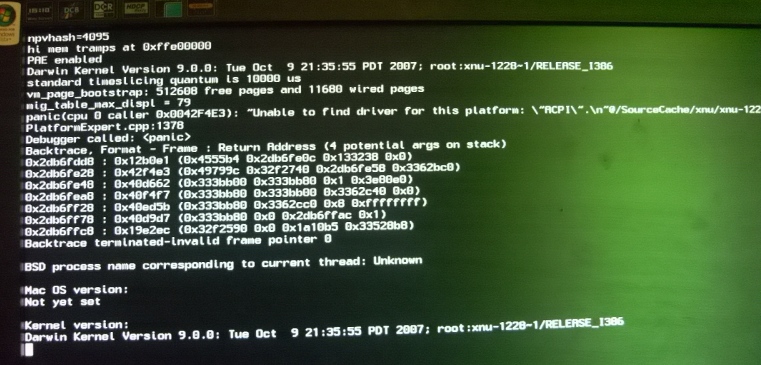

!!! P@ulinho !!! Posted November 4, 2010 Author Share Posted November 4, 2010 as opções são: "DISABLED" "COMPATIBLE" e "ENHANCEND" mudei o drive de DVD para o SATA e escolhí a opção "Before PATA" na hora de iniciar o dvd do hazard eu digitei o comando "cpus=1 -v" e apareceu isso... Link to comment https://www.insanelymac.com/forum/topic/236151-me-ajudem-n%C3%A3o-consigo-instalar-o-hack/#findComment-1576152 Share on other sites More sharing options...
oldnapalm Posted November 4, 2010 Share Posted November 4, 2010 Tentou em "Compatible"? Link to comment https://www.insanelymac.com/forum/topic/236151-me-ajudem-n%C3%A3o-consigo-instalar-o-hack/#findComment-1576165 Share on other sites More sharing options...
!!! P@ulinho !!! Posted November 4, 2010 Author Share Posted November 4, 2010 sim.... aparece o mesmo erro da foto. Link to comment https://www.insanelymac.com/forum/topic/236151-me-ajudem-n%C3%A3o-consigo-instalar-o-hack/#findComment-1576167 Share on other sites More sharing options...
oldnapalm Posted November 4, 2010 Share Posted November 4, 2010 E com o DVD IDE, mesma coisa? Link to comment https://www.insanelymac.com/forum/topic/236151-me-ajudem-n%C3%A3o-consigo-instalar-o-hack/#findComment-1576169 Share on other sites More sharing options...
!!! P@ulinho !!! Posted November 4, 2010 Author Share Posted November 4, 2010 Binnnnnnnnnnnnnnnnnngooooooooooooooooooouuuuuuuuuuuuuuu!!!! hehehe eu digitei o "cpus=1" sem o "-v" e carregou e chegou na tela de instalação. pelomenos antes não chegava... dei mas um passo a frente.. vou tentar instalar aqui e qualquer duvida eu posto o vc's q são o mestres do Hack. vlw!! Link to comment https://www.insanelymac.com/forum/topic/236151-me-ajudem-n%C3%A3o-consigo-instalar-o-hack/#findComment-1576176 Share on other sites More sharing options...
MaLd0n Posted November 4, 2010 Share Posted November 4, 2010 Essa sua mobo certamente tem os "Alias" no Scope (_PR). http://www.insanelymac.com/forum/index.php?showtopic=217390 Link to comment https://www.insanelymac.com/forum/topic/236151-me-ajudem-n%C3%A3o-consigo-instalar-o-hack/#findComment-1576188 Share on other sites More sharing options...

MaLd0n Posted November 4, 2010 Share Posted November 4, 2010 blz.. vou ver aqui.. hei mano ja que a minha mobo tem o "Alias" vc pode editar pra mim http://www.4shared.com/file/hFDSvFBV/acpi_dsdt.html ? ja q eu vou ter q precisar mesmo. desde ja eu te agradeço. Olha aí Scope (_PR) { Processor (P001, 0x01, 0x00000810, 0x06) {} Alias (P001, CPU1) Processor (P002, 0x02, 0x00000000, 0x00) {} Alias (P002, CPU2) Processor (P003, 0x03, 0x00000000, 0x00) {} Alias (P003, CPU3) Processor (P004, 0x04, 0x00000000, 0x00) {} Alias (P004, CPU4) } vou editar e te mando Link to comment https://www.insanelymac.com/forum/topic/236151-me-ajudem-n%C3%A3o-consigo-instalar-o-hack/#findComment-1576197 Share on other sites More sharing options...

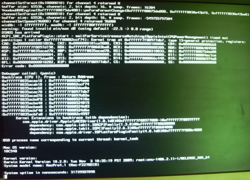

!!! P@ulinho !!! Posted November 5, 2010 Author Share Posted November 5, 2010 aeh!! instalei mas na hora de iniciar aparece isso... tentei fazer do jeito q ta aqui nesse tuto>> http://www.insanelymac.com/forum/index.php?showtopic=209644 mas quando eu digito os comandos "f P" "write" "y" aparece a mensagem "comand not found".. se alguem puder esplicar um pouco mas detalhadamente eu agradeço. desde ja vlw!! Link to comment https://www.insanelymac.com/forum/topic/236151-me-ajudem-n%C3%A3o-consigo-instalar-o-hack/#findComment-1576901 Share on other sites More sharing options...
MaLd0n Posted November 5, 2010 Share Posted November 5, 2010 use o -v e poste uma foto Link to comment https://www.insanelymac.com/forum/topic/236151-me-ajudem-n%C3%A3o-consigo-instalar-o-hack/#findComment-1576908 Share on other sites More sharing options...
!!! P@ulinho !!! Posted November 5, 2010 Author Share Posted November 5, 2010 mas no boot do dvd ou do hd?? Link to comment https://www.insanelymac.com/forum/topic/236151-me-ajudem-n%C3%A3o-consigo-instalar-o-hack/#findComment-1576910 Share on other sites More sharing options...
MaLd0n Posted November 5, 2010 Share Posted November 5, 2010 mas no boot do dvd ou do hd?? no HD se vc já instalou, no DVD se vc vai instalar use sempre o -v e veja os erros Link to comment https://www.insanelymac.com/forum/topic/236151-me-ajudem-n%C3%A3o-consigo-instalar-o-hack/#findComment-1576911 Share on other sites More sharing options...
!!! P@ulinho !!! Posted November 5, 2010 Author Share Posted November 5, 2010 aparece isso aeh>>> Link to comment https://www.insanelymac.com/forum/topic/236151-me-ajudem-n%C3%A3o-consigo-instalar-o-hack/#findComment-1577053 Share on other sites More sharing options...
