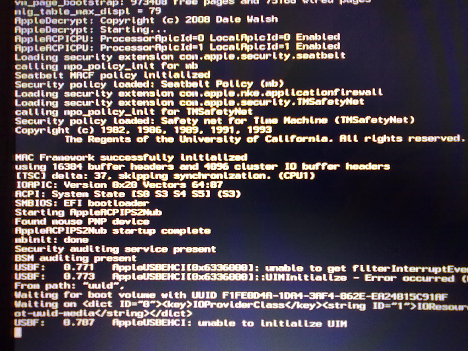

artikus Posted October 31, 2010 Author Share Posted October 31, 2010 si, chameleon è il bootloader, è sempre meglio selezionarlo perchè poi potresti trovarti schermo nero al riavvio, se non vuoi il dual boot basta che scarichi lizard e spunti avvio rapido (quiet boot) e il sistema parte subito.ps2 sono i driver per mouse e tastiera se non usi gli usb, prima mi ero dimenticato voodootrackpad per il touchpad. applenforceata serve se il tuo hard disk è ide quindi non verrebbe riconosciuto senza e quindi se l'hd è ide e non lo metti niente sistema, se il tuo hd è sata non serve. ok dunque, con iDeneb arrivo alla schermata personalizza e mi si confondono un pò le idee...ho provato un pò di configurazioni, ma nessuno funziona.. seleziono per il chip gli apple NforceAta come consigliato da te, IOUSBFamilyFix sennò ho visto che mi da problemi lì, e come kernel il 9.5.0 voodoo.. oltre ai driver x le mie altre periferiche... ma zero... ora provo a riavviare e ti dico l'errore in caso.. ora provo a riavviare e ti dico l'errore in caso.. mi da che non carica l'estensione AppleACPIPS2Nub e da errore USBF: ... AppleUSBEHCI ora provo a reinstallare con altri parametri e vedo cosa cambia.. Link to comment https://www.insanelymac.com/forum/topic/235687-aiuto-packard-bell-tj65-installazione-ideneb-1054/#findComment-1573569 Share on other sites More sharing options...
David23 Posted October 31, 2010 Share Posted October 31, 2010 Posta l'immagine completa e non selezionare nessun kernel... Link to comment https://www.insanelymac.com/forum/topic/235687-aiuto-packard-bell-tj65-installazione-ideneb-1054/#findComment-1573730 Share on other sites More sharing options...
artikus Posted November 1, 2010 Author Share Posted November 1, 2010 Posta l'immagine completa e non selezionare nessun kernel... ecco l'immagine. in questa prova la selezione è stata: voodoo kernel apple nforce ata Nvidia inject remove firewire usb fix battery manager ho fatto queste selezioni perchè consigliato in un altro post ma non ha funzionato. differenza se non seleziono nulla a parte i nforceata sono le linee "waiting for ...." Link to comment https://www.insanelymac.com/forum/topic/235687-aiuto-packard-bell-tj65-installazione-ideneb-1054/#findComment-1574144 Share on other sites More sharing options...
David23 Posted November 1, 2010 Share Posted November 1, 2010 NO.... ma accidenti ti ho detto di non selezionare nessun kernel mannaggia... nvinject non serve e il resto bah... Il problema di usbf è lo stesso, prova ad avviare con -x -v dove l'usb è disabilitato, se parte ci vorrà qualche fix. Link to comment https://www.insanelymac.com/forum/topic/235687-aiuto-packard-bell-tj65-installazione-ideneb-1054/#findComment-1574177 Share on other sites More sharing options...
artikus Posted November 1, 2010 Author Share Posted November 1, 2010 NO.... ma accidenti ti ho detto di non selezionare nessun kernel mannaggia...nvinject non serve e il resto bah... Il problema di usbf è lo stesso, prova ad avviare con -x -v dove l'usb è disabilitato, se parte ci vorrà qualche fix. Ciao! scusa il ritardo e l'incomprensione cmq attualmente scrivo da leopard! oggi giornata decisiva, fatto partire tutto, scheda video riconosciuta, audio pure, cuffie QUASI, wireless ordinata su ebay solo, ogni tanto, e devo capire se è ogni volta che installo un kext nuovo o una volta su 2, mi si pianta il boot su "waiting for ecc ecc"...il solito errore insomma! però riavviando parte... sto cercando di capire qualcosa, mi riservo ancora una settimana buona di testing Link to comment https://www.insanelymac.com/forum/topic/235687-aiuto-packard-bell-tj65-installazione-ideneb-1054/#findComment-1574675 Share on other sites More sharing options...
