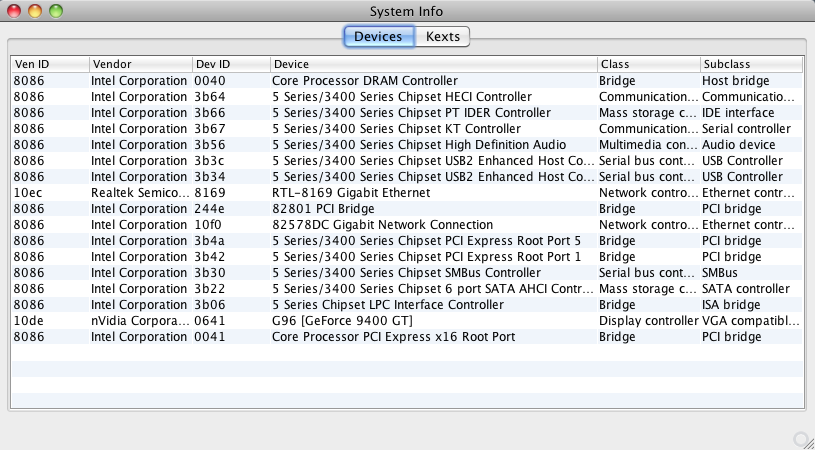

oldnapalm Posted October 2, 2010 Share Posted October 2, 2010 Use o System Info para identificar o chipset http://www.insanelymac.com/forum/index.php?showtopic=219584 Deve ser Realtek, você pode tentar um desses drivers http://www.realtek.com/downloads/downloads...p;GetDown=false ou http://lnx2mac.blogspot.com/p/realtekrtl81xx-osx-driver.html Link to comment https://www.insanelymac.com/forum/topic/233504-problemas-na-placa-de-rede-encore-enlga-1320/#findComment-1558150 Share on other sites More sharing options...

oldnapalm Posted October 5, 2010 Share Posted October 5, 2010 Como você está instalando? Em que pasta? A kext chega a ser carregada? A placa chega a ser reconhecida? Poste uma screenshot do painel de preferências - rede. Link to comment https://www.insanelymac.com/forum/topic/233504-problemas-na-placa-de-rede-encore-enlga-1320/#findComment-1559749 Share on other sites More sharing options...
