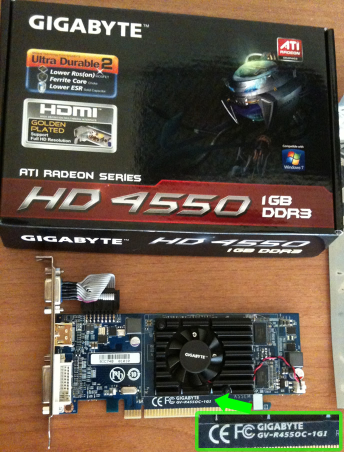

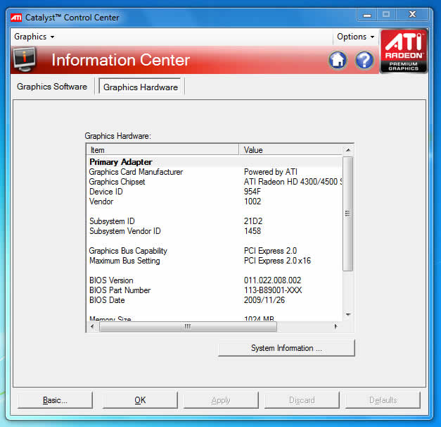

iLuigi Posted September 15, 2010 Share Posted September 15, 2010 Ciao a tutti, il mio problema riguarda fondamentalmente l'abilitazione dell'uscita hdmi della scheda video in oggetto. Dopo varie ricerce nel forum sono riuscito ad attivare QC/QI anche su Snow Leopard 10.6.4 ma posso utilizzare solo l'uscita vga, no dvi e niente hdmi, il mio sistema è il 3° in firma. Ho fatto delle prove su Win7 e le uscite funzionano tutte correttamente, una cosa che ho notato è un'anomalia nel product id che invece di essere 9540 (dedotto dai vari post) è 954F che, sempre nei vari post dovrebbe essere una 4350, ho pensato subito ad uno scambio da parte del venditore ma poi ho verificato e sul pcb c'è stampato 4550, foto in allegato. In allegato anche screenshoot delle info della scheda dove è visibile il product id, l'ho fatta in win ma in osx ha lo stesso valore. Forse un'ulteriore info utile è che Leopard è in versione retail senza mod bios e dsdt patch. Ciao e grazie Luigi Link to comment https://www.insanelymac.com/forum/topic/232003-aiuto-gigabyte-radeon-hd4550-1g-gv-r4550oc-1gi/ Share on other sites More sharing options...
