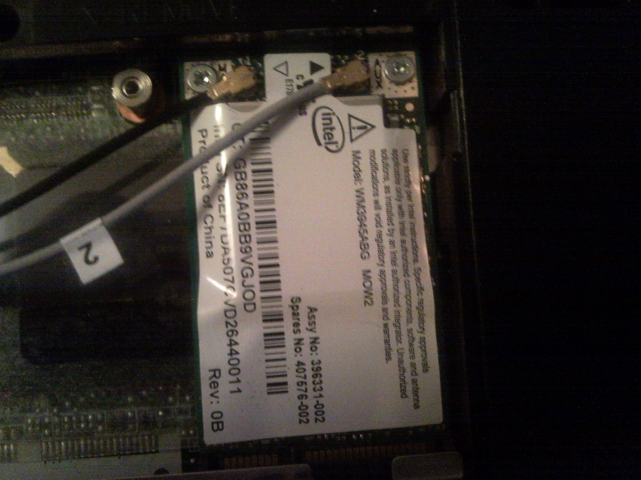

SnoWeR06 Posted September 13, 2010 Author Share Posted September 13, 2010 meglio la dell, ma controlla le dimensioni. cioè??? vuoi dire che deve essere grande quanto la mia giusto??? come faccio a sapere le misure giuste se per esempio la compro da ebay? Guarda questa Dell 1390. Secondo te è la misura giusta ??? A me sembra proprio di sì. Ti allego la foto della mia scheda Wireless Intel 3945ABG. Link to comment https://www.insanelymac.com/forum/topic/231869-risolto-problema-audio-microfono-scrolling-touchpad-e-wireless-hp-pavilion-dv6710el/#findComment-1547777 Share on other sites More sharing options...

David23 Posted September 14, 2010 Share Posted September 14, 2010 cerca la scheda tecnica della dell 1390 e guarda le dimensioni... Link to comment https://www.insanelymac.com/forum/topic/231869-risolto-problema-audio-microfono-scrolling-touchpad-e-wireless-hp-pavilion-dv6710el/#findComment-1548118 Share on other sites More sharing options...
SnoWeR06 Posted September 14, 2010 Author Share Posted September 14, 2010 Ok le misure sono quelle, l'ho comprato a 12€....e praticamente ora la scheda wireless è risolta.....ora manca l'audio il microfono e lo scrolling. AIUTO! Edit: Ora che ci penso possono andare bene i kext della ALC268 che (credo) si trovino nel disco iDeneb v 1.5.1??? Link to comment https://www.insanelymac.com/forum/topic/231869-risolto-problema-audio-microfono-scrolling-touchpad-e-wireless-hp-pavilion-dv6710el/#findComment-1548127 Share on other sites More sharing options...
