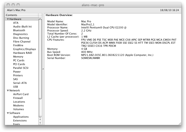

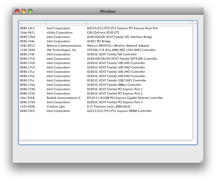

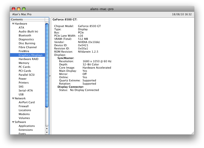

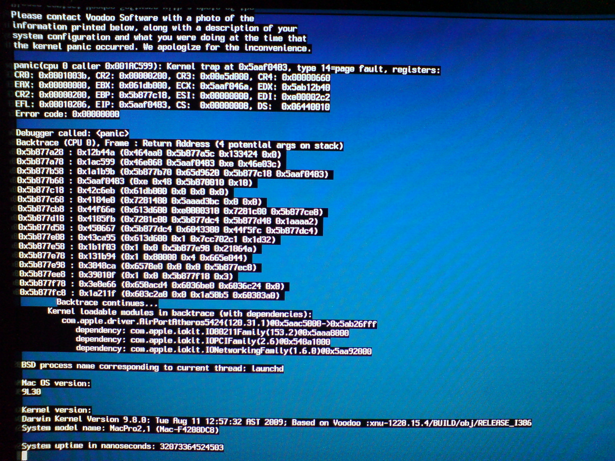

Guest alan.ocs Posted August 19, 2010 Share Posted August 19, 2010 Bom dia senhores, Estou precisando de uma ajuda com meu Hackingtosh, tenho a intenção de migrar de vez para Mac x86 porém preciso que ele fique estável. Estou utilizando a distribuição iDeneb 10.5.8 e minha configurações é a seguinte: Processador Intel E2200 2.2 Ghz (...SSE3, SSSE3 e EM64T) 4 GB Memória DDR2 800 Placa Mãe Intel DG31PR 2 HD SATA WDC 160GB e 1 HD SATA WDC 1,5TB Placa de Vídeo GeForce 8500 GT (Funciona 1680 x 1050 60Hz) Placa de Som X-FI Titanium (Funciona com problemas no áudio 5.1 e mic) Placa PCI Firewire IEEE 1394 OHCI VT6306 (Não funciona) Placa WI-FI 108Mbs Dlink DWL G520 (Não funciona) Bluetooth USB (Funciona) Testado com Fone Motorola S9 e transferência de arquivos entre celular. Webcam USB (Não Funciona) Teclado e Mouse USB (Funciona) Queria uma ajuda para localizar estes Kexts que não estão funcionando e também se possível, uma forma de remover os que estão instalados e que não são necessário. Outro problema é que ao desligar ou reiniciar, tenho a mensagem de kernel panic. Quando efetuei a instalação não selecionei o kernel, deixei o padrão. Esta em anexo as imagens do kernel panic. Há, tem como mudar de kernel sem perder o sistema e programas instalados? Outra situação, tenho em outro HD o Windows 7 x64, toda vez que troco entre sistemas operacional tenho que ajustar o relógio... já pesquisei e vi que era necessário manter o relógio da BIOS certo.. fiz e continuo com o mesmo problema. Alguma forma de corrigir isso? Uma outra situação, tenho um disco de 1,5 TB onde se encontram meus projetos... existe como eu gravar do Mac em partições NTFS? Agora uma duvida, com a chegada do Snow 10.6... é possível atualizar uma distribuição para outra? Igual é possível fazer com o Windows Vista para Windows 7 ou existe a necessidade de instalar do zero? Há, tenho a intenção de comprar o Teclado Bluetooth e Magic Mouse da Apple... vou conseguir usar no meu micro ou vou ter problemas? Bom galera, já pesquisei um bocado e como tenho pouco tempo para o mesmo, não consegui solucionar esses problemas... se for possível dar uma força, agradeço. Att Alan Silva Link to comment https://www.insanelymac.com/forum/topic/228920-ajuda-com-ideneb-1058/ Share on other sites More sharing options...
MaLd0n Posted August 19, 2010 Share Posted August 19, 2010 Configurando Horario http://www.insanelymac.com/forum/index.php?showtopic=225508 tente usar o kernel original o seu KP --> AirPortAtheros5424 para ler e gravar do Mac nos HDs do Windows, use o Paragon, e do Windows pros HDs do Mac, use o MacDrive o Snow Já está indo pro 10.6.5, aconselho a instalar o Snow que é bem melhor que o Leopard, Guias e Tutoriais tem vários sobre o assunto. Link to comment https://www.insanelymac.com/forum/topic/228920-ajuda-com-ideneb-1058/#findComment-1533245 Share on other sites More sharing options...
