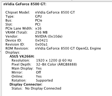

GeForce 8600 が動作しないのはへんですねぇ。 私の使っている GeForce 8500 と同じ場所に(PCI のアドレス)にあって、しかもメモリなども同じなので、簡単に動くと思ったのですけど。
c.a.Boot.plist の GraphicsEnabler を N にしてみてください。 DSDT の中に正しい情報が書いてあるので、 不要のはずです。 試してみてください。

ちなみに私の使っているのは
http://www.msi-computer.co.jp/products/VGA...T-MTD256EH.html
で、 DVI, HDMI とも動作しています。
ポートの構成が同じ( HDMI/DVI/TV ) なので、NVCAP も私のと同一でいいはずです。
nVidia のドライバーはいったん動作するとモニターの自動検出などもちゃんと動作するので DVI が動作しないのはやや変ですが、試してみてください。
また、 HDMI / DVI アダプタか HDMI / DVI ケーブルを試してみるのも手です。

いま、 Chameleon R5 の GraphicsEnabler を試してみました。
私のマシンでは動いています。 私の友人の dlach も 8600GT が動作しているということなので期待が持てます。
また、 [url=&quot;http://www.insanelymac.com/forum/topic/279450-why-insanelymac-does-not-support-tonymacx86/&quot;]#####[/url] を使ったときには動作していたというので、 最新の Chameleon を使えば動作する可能性は高いです。
NVCAP うんぬんを何回も試すより遥かに動作する可能性がたかいので、 GraphicsEnabler を最新の Chameleon で試してみましょう。
