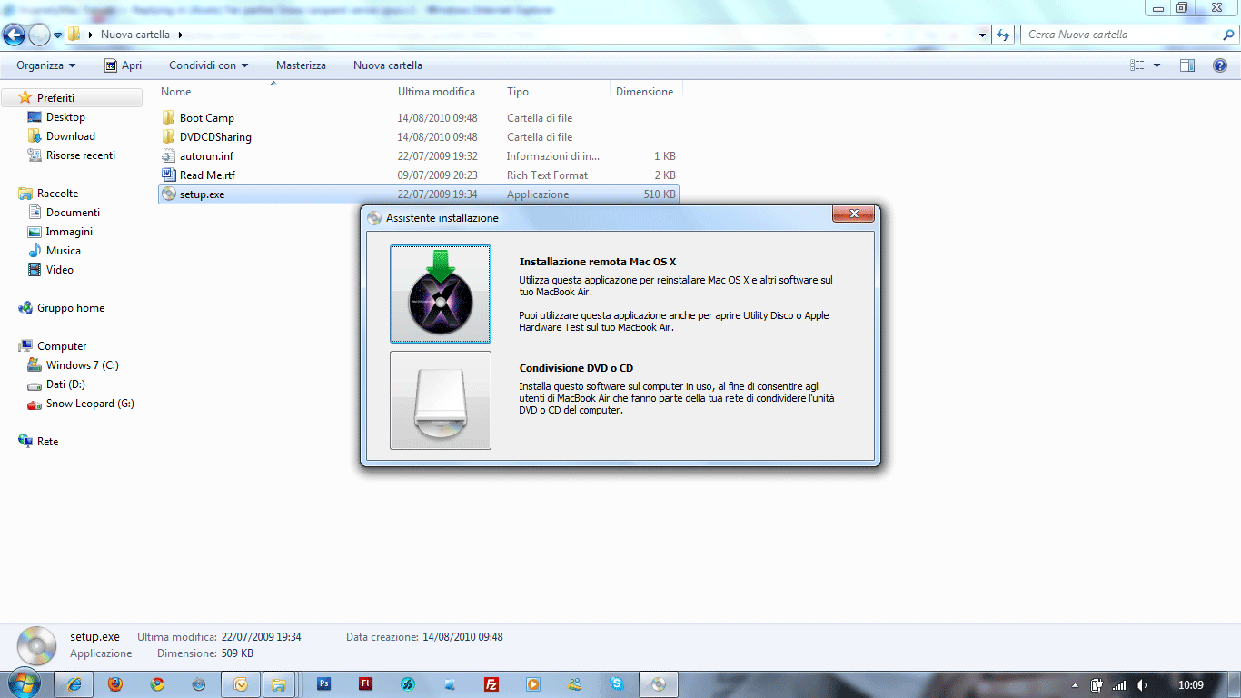

Damy Z Posted August 14, 2010 Author Share Posted August 14, 2010 Ok benissimo, download completo!!! L'immagine era .dmg, l'ho fatta diventare .img e.... non ho resistito, l'ho aperto con WinRAR per vederlo dentro..... Ci sono questi file di cui vi mando schermata.... ho scaricato la versione giusta? Link to comment https://www.insanelymac.com/forum/topic/227454-aiuto-far-partire-snow-leopard-senza-cpus1/page/2/#findComment-1530417 Share on other sites More sharing options...

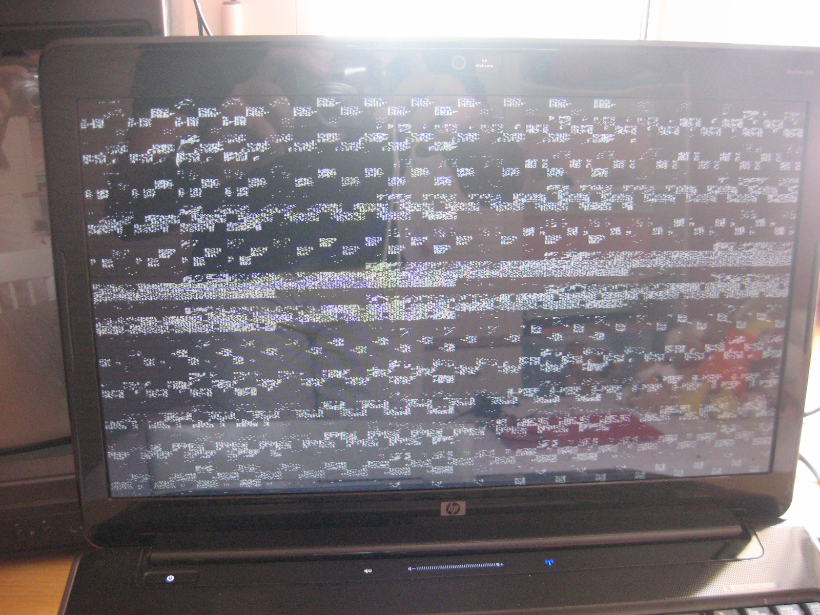

Damy Z Posted August 16, 2010 Author Share Posted August 16, 2010 Ok, credo di sì, è quella.... ora però nascono i grattacapi! Ho masterizzato il cd di boot e il DVD "originale" di Snow Leopard Retail... ho avviato il pc da CD, ho messo il DVD di Snow Leopard e ho premuto F5, e... avviando dal DVD mi è andato in KP (per il solito motivo dei processori!!)... quindi ho ripetuto la procedura e questa volta ho avviato con "cpus=1 busratio=20 arch=i386"....... ha eseguito tutte quelle righe di output, per poi dare questa schermata........ che fare? Link to comment https://www.insanelymac.com/forum/topic/227454-aiuto-far-partire-snow-leopard-senza-cpus1/page/2/#findComment-1531457 Share on other sites More sharing options...
David23 Posted August 16, 2010 Share Posted August 16, 2010 Problemi con la scheda video... ste ati sono proprio una rottura di * A me era capitato dopo l'installazione di iATKOS v7 e ho risolto avviando con -x. Tu dovresti avviare con -x cpus=1 busratio=20 arch=i386. Link to comment https://www.insanelymac.com/forum/topic/227454-aiuto-far-partire-snow-leopard-senza-cpus1/page/2/#findComment-1531461 Share on other sites More sharing options...

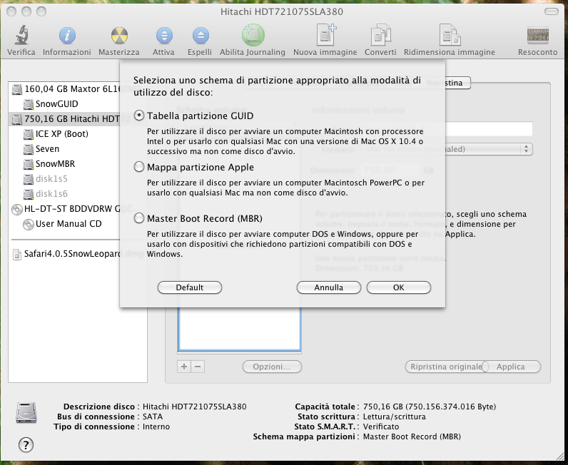

Damy Z Posted August 16, 2010 Author Share Posted August 16, 2010 ...Dunque! Per partire è partito... ma...... Al momento in cui devo selezionare la partizione in cui installare Snow Leopard originale mi da le due partizioni di HFS+ (la prima è quella in cui ho la versione di Snow Leopard by Hazard funzionante con dati e applicazioni installate, la seconda è quella in cui ci vorrei installare la versione originale per poi fare il trasferimento dei dati prendendo il volume di Hazard) ma non mi permette di installare in nessuna delle due partizioni, perché vengono contrassegnate da un punto esclamativo giallo. Ho letto che bisogna inizializzarle non con il solito metodo (inizializza come Mac OS esteso Journaled) ma farlo tramita un coso detto mappa di partizione GUID........ cos'è? O meglio, cosa dovrei fare? Link to comment https://www.insanelymac.com/forum/topic/227454-aiuto-far-partire-snow-leopard-senza-cpus1/page/2/#findComment-1531488 Share on other sites More sharing options...
zanzibar88 Posted August 17, 2010 Share Posted August 17, 2010 penso che la partizione sia la medesima di tutti i mac os! quindi journaled Link to comment https://www.insanelymac.com/forum/topic/227454-aiuto-far-partire-snow-leopard-senza-cpus1/page/2/#findComment-1531907 Share on other sites More sharing options...
Crow osx Posted August 18, 2010 Share Posted August 18, 2010 penso che la partizione sia la medesima di tutti i mac os! quindi journaled Per fala in guid devi partizinare il disco su avanzate 1 Link to comment https://www.insanelymac.com/forum/topic/227454-aiuto-far-partire-snow-leopard-senza-cpus1/page/2/#findComment-1532475 Share on other sites More sharing options...
David23 Posted August 18, 2010 Share Posted August 18, 2010 Per fala in guid devi partizinare il disco su avanzate No, devi ripristinare la iso su usb e sostituire un file mpkg con uno modificato se no modificare direttamente la iso, cura lo aveva spiegato bene in un post recente. Link to comment https://www.insanelymac.com/forum/topic/227454-aiuto-far-partire-snow-leopard-senza-cpus1/page/2/#findComment-1532476 Share on other sites More sharing options...
Giorgio_multi Posted August 18, 2010 Share Posted August 18, 2010 No, devi ripristinare la iso su usb e sostituire un file mpkg con uno modificato se no modificare direttamente la iso, cura lo aveva spiegato bene in un post recente. Si invece, ha ragione Crow osx: per formattare l'HD con tabella delle partizioni tipo GUID occorre andare in Partiziona/Opzioni da disk utility Quello che dici tu è per installare su MBR, non facciamo confusione Link to comment https://www.insanelymac.com/forum/topic/227454-aiuto-far-partire-snow-leopard-senza-cpus1/page/2/#findComment-1532528 Share on other sites More sharing options...
David23 Posted August 18, 2010 Share Posted August 18, 2010 Quello che dici tu è per installare su MBR, non facciamo confusione Ok, grazie per il chiarimento. Link to comment https://www.insanelymac.com/forum/topic/227454-aiuto-far-partire-snow-leopard-senza-cpus1/page/2/#findComment-1532554 Share on other sites More sharing options...
