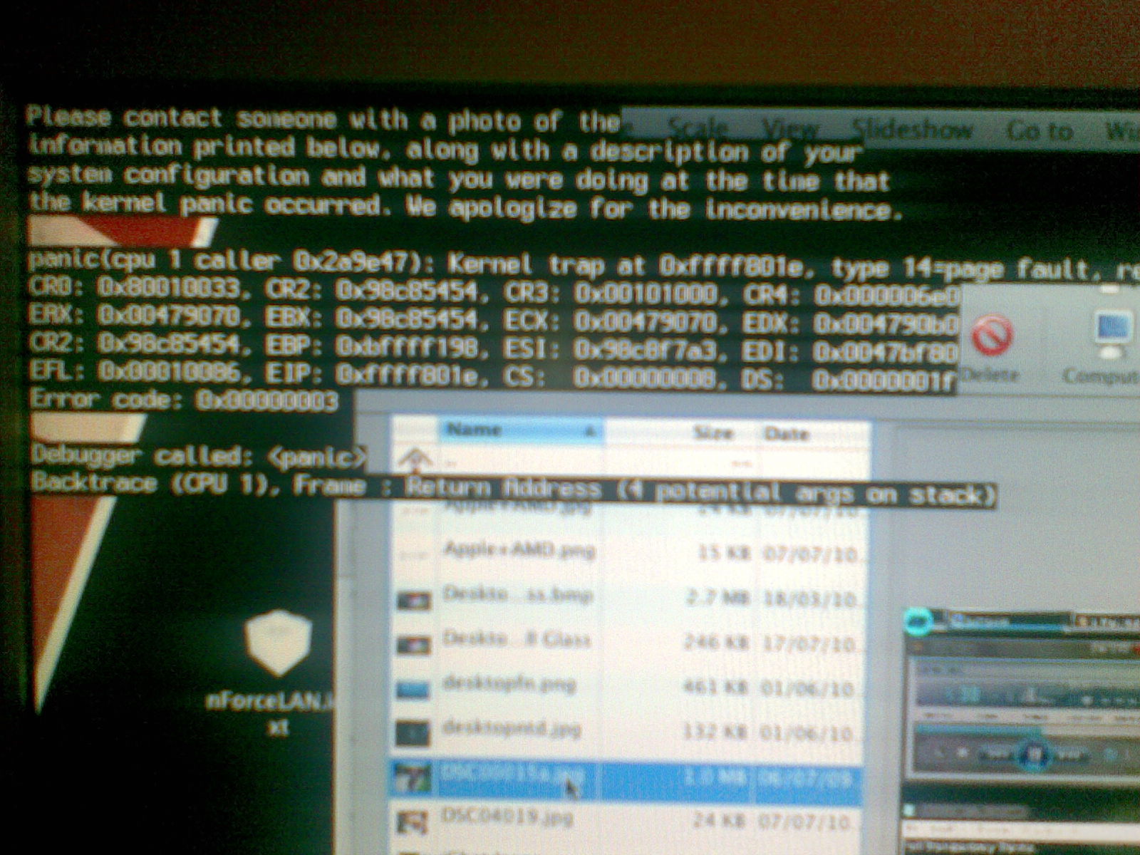

Giorgio_multi Posted July 19, 2010 Share Posted July 19, 2010 Non ricordo precisamente, ma sicuramente AppleNforceATA, NforceLAN, NVenabler, Chameleon RC5, VoodooHDA, kernel non lo so (tanto l'ho cambiato).Ho installato successivamente i driver per la mia RT2870 e Xbox controller driver... Altro penso proprio di no. Se può esservi di aiuto, posso auto-crashare il sistema usando Cocoviewx e uppare la foto. PS:essendo partito su SL con la Hazard, il Modbin mi dava KP all'avvio. grazie! Richiedo: usi la LAN integrata per internet? Link to comment Share on other sites More sharing options...

re3 Posted July 19, 2010 Author Share Posted July 19, 2010 Non mi vengono altre idee Se può esservi di aiuto, qualche settimana fa, nel kernel panic apparivano scritte tipo IOMEMORYDESCRIPTOR e IOGENERALMEMORYDESCRIPTOR. [OT] Effettivamente, certi errori casuali possono essere causati da una non corretta gestione della memoria; in un vecchio PC avevo delle RAM danneggiate, e si presentava spesso e casualmente con XP schermate blu come PAGE_FAULT_IN_NONPAGED_AREA e KERNEL_STACK_INPAGE_ERROR. [/OT] Pensi esista un modo per fixare o sostituire questi file o kext che siano? Cercando in giro non ho trovato praticamente nulla a riguardo... EDIT: con Ember sto testano le RAM. Link to comment Share on other sites More sharing options...
re3 Posted July 20, 2010 Author Share Posted July 20, 2010 Fatti due cicli di test con Ember (nessun problema rilevato), rimesso i kext nForceLAN e riparato i permessi. Per ora nessun tipo di errore, ma vi aggiornerò. EDIT: nessunissimo problema oggi, lasciato acceso per circa 12 ore, nessun programma chiuso e nessun crash, mentre alle 00:37 kernel panic mentre caricavo il DMG di Picasa... Al riavvio nessun errore installandolo... Non so più che fare! Link to comment Share on other sites More sharing options...
re3 Posted July 21, 2010 Author Share Posted July 21, 2010 Sto provando il PCJ Kernel 1.1. Ho avuto un po' di casini con Intel Thermal ma ho risolto eliminando il System.kext. Cocoviewx (l'applicazione che fa sempre crashare tutto) mi segnala un errore di questo tipo, invece che causare un kernel panic: Exception Type: EXC_BAD_ACCESS (SIGBUS) Exception Codes: KERN_PROTECTION_FAILURE at 0x0000000000000010 Crashed Thread: 0 Dispatch queue: com.apple.main-thread Ora lo testo un po' e se fila liscio lo inserisco nel com.apple.Boot.plist! EDIT: niente da fare, kernel panic come al solito. Inizio a pensare che sia colpa del programma... Qualcuno può testarlo? http://www.stalkingwolf.net/software/cocoviewx/ Il crash si verifica appena viene selezionata un'immagine. Qualche consiglio? Ormai non so più che fare... grazie Link to comment Share on other sites More sharing options...
