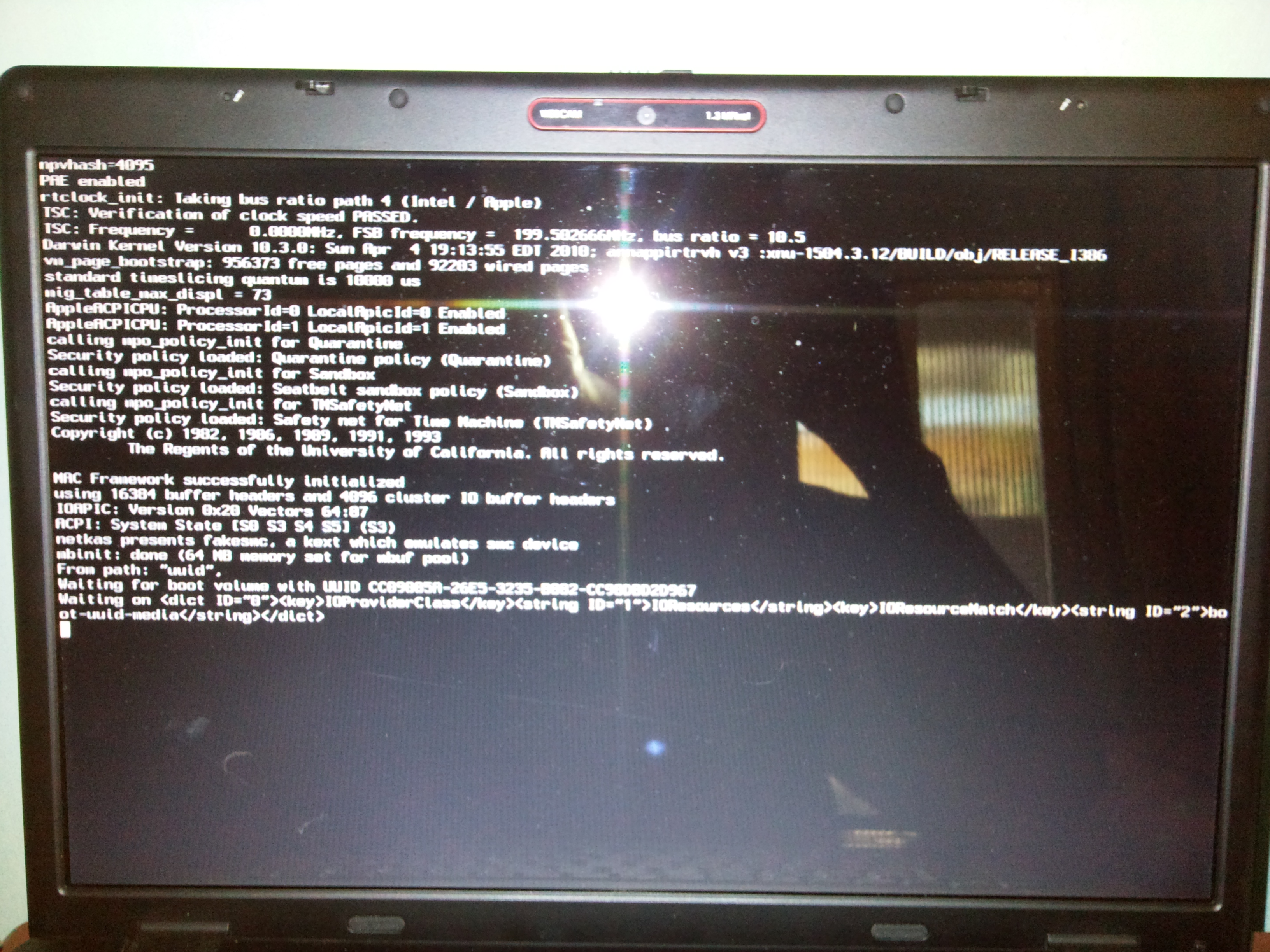

Márcio762 Posted July 4, 2010 Share Posted July 4, 2010 Olá pessoal, estou quebrando a cabeça pra instalar o Snow iatkos s3 v2 em meu note, na bios ativei usb legacy, boot pelo dvd e só a bios phoenix é bastante limitada, consegui o boot pelo dvd, formatei a partição no hd em hsf+, tentei várias personalizações e quando mando istalar o maxímo que consigo de progresso são 14min de instalação não sei mais o que fazer se alguém puder me ajudar agradço está é a config. do note Notebook Microboard Centturion CT340 MOtherboad (Montevina CRB/Intel AGTL+/Intel Catinga GL40) Processador (Intel C2D/T6500/2.10 GHz/x86, x86-64, MMX, SSE, SSE2, SSE3, SSSE3, SSE4.1) Memoria RAM (DDR-2/4GB) Hard Disk (SATA-II/320GB) Drive DVD (Sony NEC Optiarc/AD-7560S) Placa de rede (Realtek/RTL8168D/Onboard) Adapt. Wireless (Atheros/AR5007EG/Onboard) Video (Intel/GMA 4500M/conexão/Onboard/32MB) Som (Realtek/82801IBICH9/Onboard) Keyboard (Standard/PS/2) Mouse (Touchpad/PS/2) Link to comment https://www.insanelymac.com/forum/topic/223807-iatkos-s3-em-microboard-centturion-ct340/ Share on other sites More sharing options...
macmarques Posted July 4, 2010 Share Posted July 4, 2010 Consegue ver se a Bios esta setada com AHCI e ACPI 2.0 Enabler? Poste uma foto pra gente em verbose -v no chameleon, assim fica mais facil de analizar o seu erro. Marques Link to comment https://www.insanelymac.com/forum/topic/223807-iatkos-s3-em-microboard-centturion-ct340/#findComment-1504322 Share on other sites More sharing options...
Márcio762 Posted July 4, 2010 Author Share Posted July 4, 2010 Marques, não consigo ver isso na bios não, tirei umas fotos da bios e da tela de erro segue os links: http://yfrog.com/g404072010014j http://yfrog.com/gi04072010011j http://yfrog.com/jd04072010009j http://yfrog.com/g004072010008j http://yfrog.com/iz04072010007j http://yfrog.com/mr04072010003j http://yfrog.com/9g04072010003j http://yfrog.com/7e04072010002j http://yfrog.com/mw04072010001j http://yfrog.com/j904072010j Link to comment https://www.insanelymac.com/forum/topic/223807-iatkos-s3-em-microboard-centturion-ct340/#findComment-1504457 Share on other sites More sharing options...
macmarques Posted July 4, 2010 Share Posted July 4, 2010 tente entrar com as flags arch=i386 no boot do chameleon e outra coisa qundo for formatar as partições use o formato GUID e Jouneled Estended. Marques Link to comment https://www.insanelymac.com/forum/topic/223807-iatkos-s3-em-microboard-centturion-ct340/#findComment-1504463 Share on other sites More sharing options...
oldnapalm Posted July 4, 2010 Share Posted July 4, 2010 Se tiver opção do SATA mode na BIOS, tente configurar como AHCI. Caso contrário você precisará selecionar o driver da controladora na personalização. Se for Intel (ICHx) selecione AppleIntelPIIXATA. Link to comment https://www.insanelymac.com/forum/topic/223807-iatkos-s3-em-microboard-centturion-ct340/#findComment-1504517 Share on other sites More sharing options...
