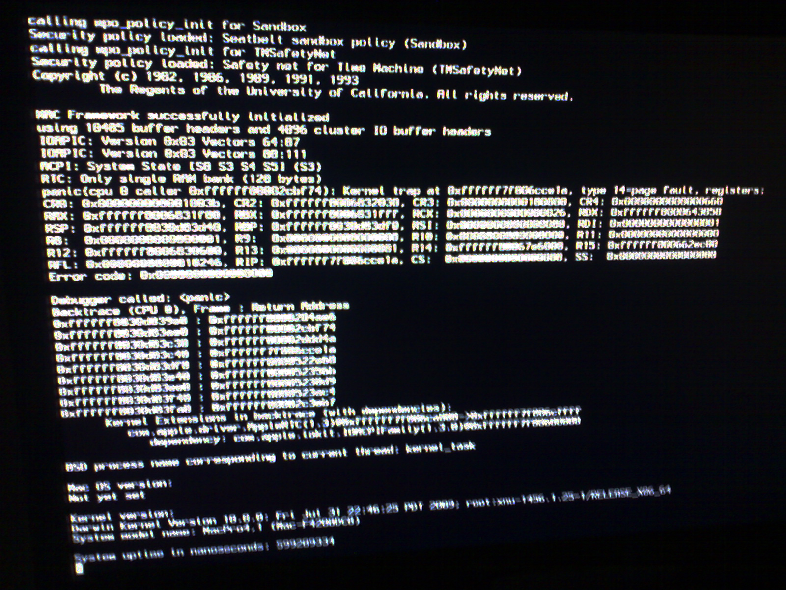

™-=MØÑÐ¥X92®=-™ Posted June 23, 2010 Share Posted June 23, 2010 Ciao ragazzi... Visto che non ho avuto modo di cambiare la mia HD4350 (carenza di fondi monetari xD) volevo installare nativamente SnowLeopard per fare quelle modifiche che mi avevate linkato un paio di settimane fà.. In rete ho trovato la SnowLeopard Hazard, però dopo aver provato ad effettuare l'installazione (che per giunta devo far avviare dando un cpus=1) mi si blocca con un kernel panic (anche se comunque non ho trovato la parte dove scelgo il chipset). Vi allego una foto dell'errore fatta col mio cellulare.. Scusate per la bassa qualità.. Grazie, Ciao EDIT: la configurazione dove devo installarlo è la PC2, ovvero: PC2: SCHEDA MADRE: ECS P4M900T CPU: Intel E5200 RAM: 2GB Kingston DDR2-800 VGA: HD 4350 Silent HD1: Seagate 320GB sata / Maxtor 160GB ide (dove dovrei mettere il mac) Link to comment https://www.insanelymac.com/forum/topic/222459-aiuto-installazione-snowleopard-hazard/ Share on other sites More sharing options...
mrmojorisin17 Posted June 23, 2010 Share Posted June 23, 2010 Se non hai selezionato nulla per il tuo chipset dubito che ti partirà. Link to comment https://www.insanelymac.com/forum/topic/222459-aiuto-installazione-snowleopard-hazard/#findComment-1496870 Share on other sites More sharing options...

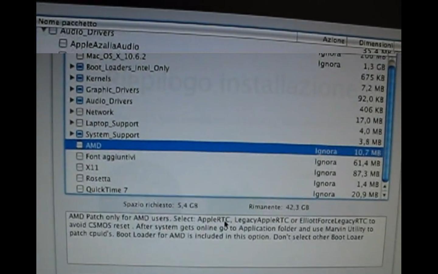

™-=MØÑÐ¥X92®=-™ Posted June 23, 2010 Author Share Posted June 23, 2010 Se non hai selezionato nulla per il tuo chipset dubito che ti partirà. grazie per la risposta rapida.. Comunque quando vado su personalizza non trovo nessuna voce dove selezionare qualcosa che riguarda VIA.. Che riguardano il chipset ho trovato solo Jmicron e la penultima che cancella VIAATA e SUPERVIAATA (quindi non penso che mi serva..) Link to comment https://www.insanelymac.com/forum/topic/222459-aiuto-installazione-snowleopard-hazard/#findComment-1496871 Share on other sites More sharing options...
mrmojorisin17 Posted June 23, 2010 Share Posted June 23, 2010 Deve esserci qualcosa che riguarda la scelta del chipset. Posta degli screen che vediamo. E poi scusa, che chipset ha la scheda madre? Nella firma non lo vedo. Link to comment https://www.insanelymac.com/forum/topic/222459-aiuto-installazione-snowleopard-hazard/#findComment-1496874 Share on other sites More sharing options...

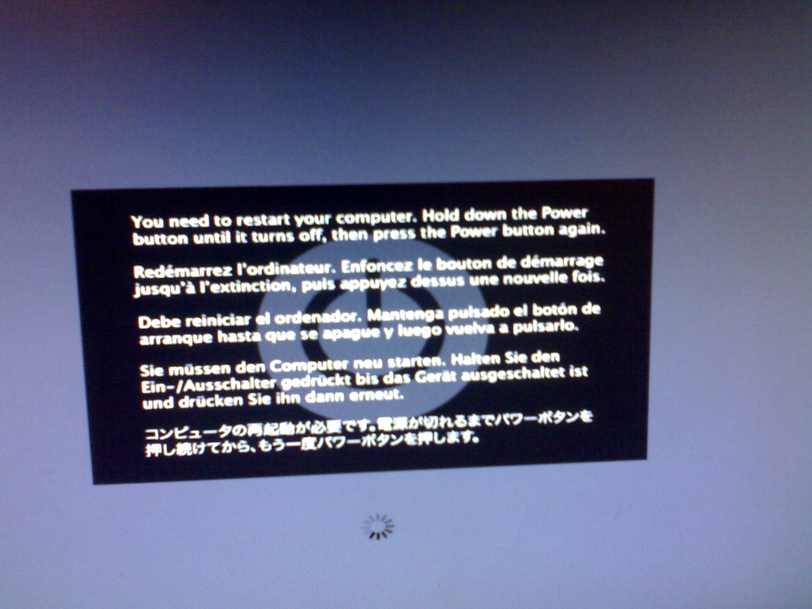

Giorgio_multi Posted June 23, 2010 Share Posted June 23, 2010 Prova ad avviare con -s al prompt dei comandi digita: mount -uw / <invio> cd /System /Library/Extensions <invio> rm -rf AppleRTC.kext <invio> reboot <invio> e vedi se va; rispetta spazi e maiuscole Link to comment https://www.insanelymac.com/forum/topic/222459-aiuto-installazione-snowleopard-hazard/#findComment-1496876 Share on other sites More sharing options...

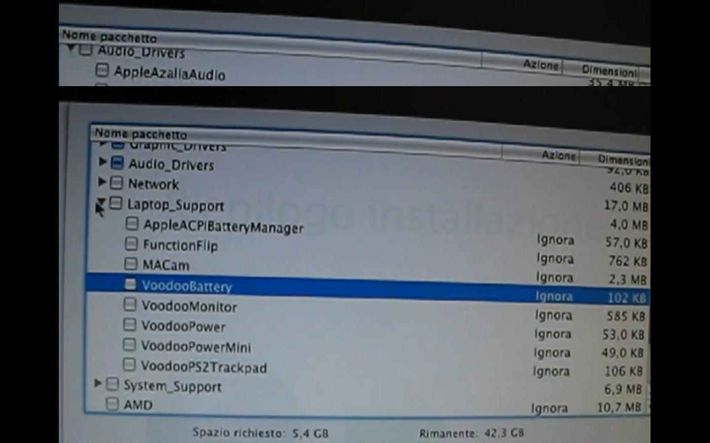

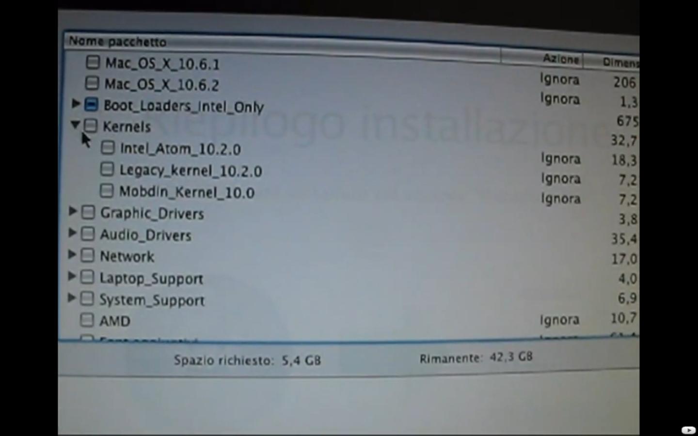

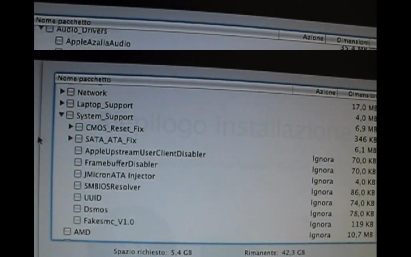

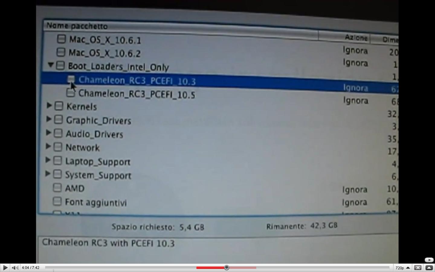

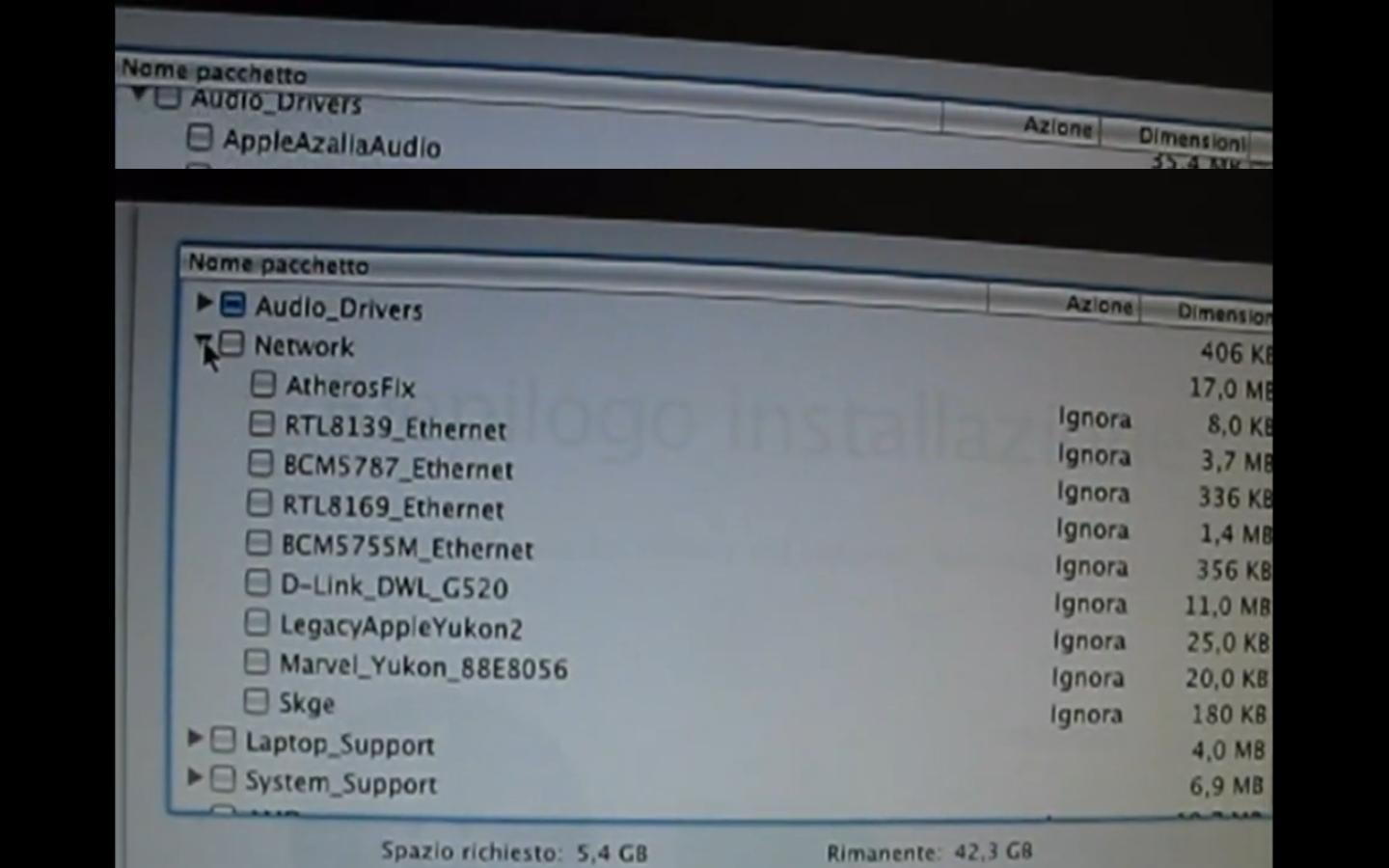

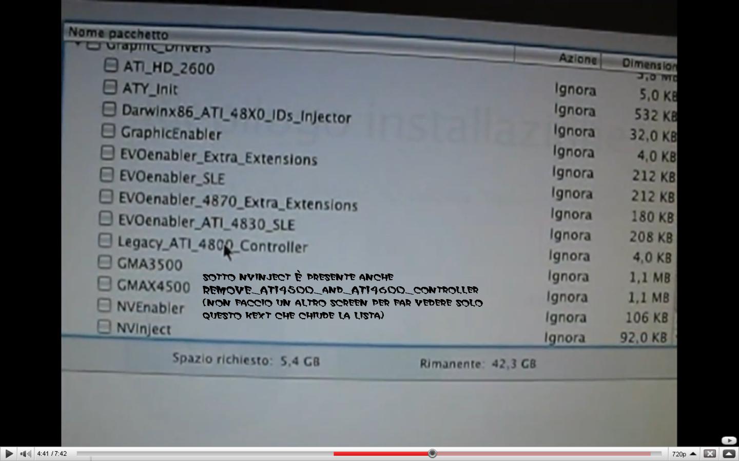

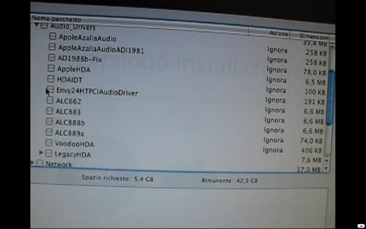

™-=MØÑÐ¥X92®=-™ Posted June 23, 2010 Author Share Posted June 23, 2010 Prova ad avviare con -s al prompt dei comandi digita: mount -uw / <invio> cd /System /Library/Extensions <invio> rm -rf AppleRTC.kext <invio> reboot <invio> e vedi se va; rispetta spazi e maiuscole il comando va però mi dà quella schermata dove mi dice come resettare il sistema.. Per mrmojorisin17: allora la mia scheda madre ha un chipset VIA. Da un video di installazione della mia stessa versione di SnowLeopard, ho tratto un paio di screen della sezione personalizza (che ora allego) Link to comment https://www.insanelymac.com/forum/topic/222459-aiuto-installazione-snowleopard-hazard/#findComment-1496954 Share on other sites More sharing options...

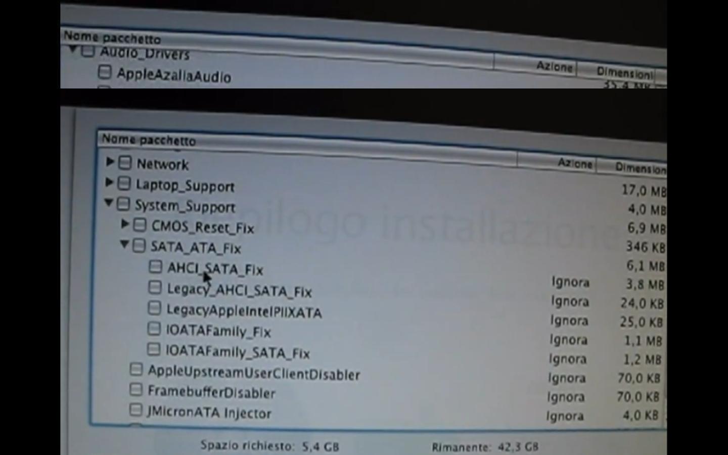

mrmojorisin17 Posted June 23, 2010 Share Posted June 23, 2010 Il Fix per l'AHCI l'hai selezionato? Link to comment https://www.insanelymac.com/forum/topic/222459-aiuto-installazione-snowleopard-hazard/#findComment-1496970 Share on other sites More sharing options...
™-=MØÑÐ¥X92®=-™ Posted June 23, 2010 Author Share Posted June 23, 2010 Il Fix per l'AHCI l'hai selezionato? no.. quale devo selezionare? Link to comment https://www.insanelymac.com/forum/topic/222459-aiuto-installazione-snowleopard-hazard/#findComment-1496974 Share on other sites More sharing options...
mrmojorisin17 Posted June 23, 2010 Share Posted June 23, 2010 Prova intanto con AHCI SATA Fix. Link to comment https://www.insanelymac.com/forum/topic/222459-aiuto-installazione-snowleopard-hazard/#findComment-1496977 Share on other sites More sharing options...

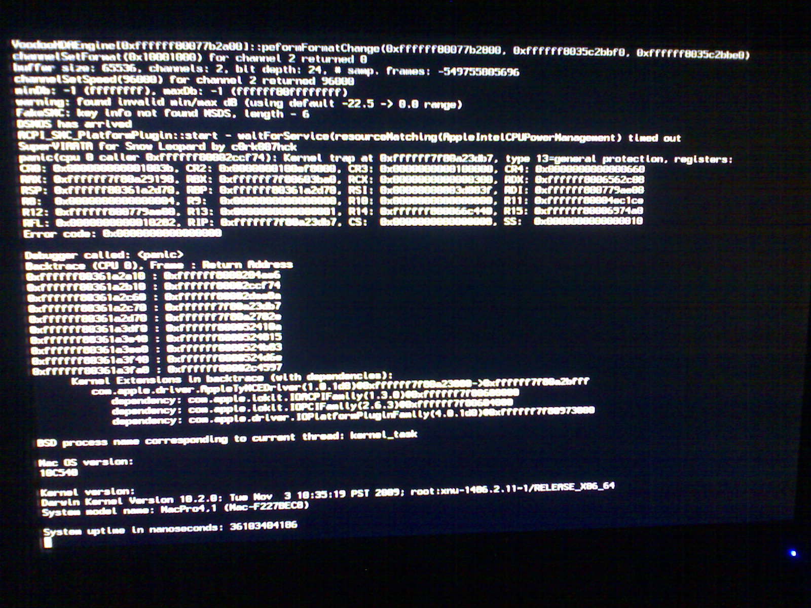

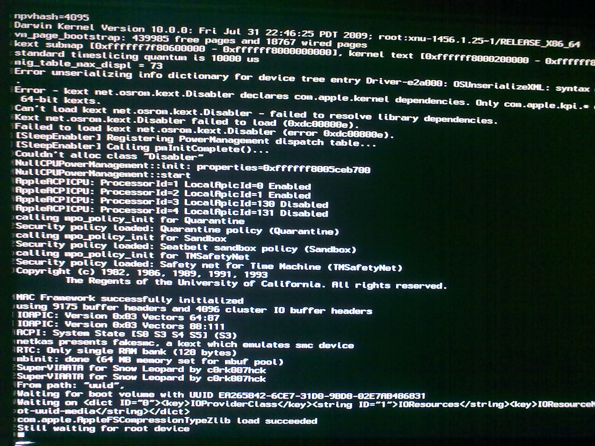

™-=MØÑÐ¥X92®=-™ Posted June 23, 2010 Author Share Posted June 23, 2010 Prova intanto con AHCI SATA Fix. ho fatto la prova però ho un kernel panic di cui allego una foto di conseguenza niente.. sono al punto di partenza.. Link to comment https://www.insanelymac.com/forum/topic/222459-aiuto-installazione-snowleopard-hazard/#findComment-1497034 Share on other sites More sharing options...
mrmojorisin17 Posted June 23, 2010 Share Posted June 23, 2010 Allora fai così: prova ad avviare con -x e se riesci ad accedere al desktop elimina da System/Library/Extensions AppleTyMCEDriver.kext. Se con -x non riesci ad accedere avvia con -s e al prompt dei comandi digita: mount -uw / <invio> cd /System /Library/Extensions <invio> rm -rf AppleTyMCEDriver.kext <invio> reboot <invio> Fai sapere Link to comment https://www.insanelymac.com/forum/topic/222459-aiuto-installazione-snowleopard-hazard/#findComment-1497040 Share on other sites More sharing options...
™-=MØÑÐ¥X92®=-™ Posted June 24, 2010 Author Share Posted June 24, 2010 Allora fai così:prova ad avviare con -x e se riesci ad accedere al desktop elimina da System/Library/Extensions AppleTyMCEDriver.kext. Se con -x non riesci ad accedere avvia con -s e al prompt dei comandi digita: mount -uw / <invio> cd /System /Library/Extensions <invio> rm -rf AppleTyMCEDriver.kext <invio> reboot <invio> Fai sapere ciao.. allora: provo ad avviare con -x e non mi fà accedere ho provato a farlo da -s però non è cambiato niente.. resto sempre con la scritta che mi dice di riavviarlo.. Link to comment https://www.insanelymac.com/forum/topic/222459-aiuto-installazione-snowleopard-hazard/#findComment-1497505 Share on other sites More sharing options...
Guest RawTheOutsider Posted June 24, 2010 Share Posted June 24, 2010 ciao.. allora:provo ad avviare con -x e non mi fà accedere ho provato a farlo da -s però non è cambiato niente.. resto sempre con la scritta che mi dice di riavviarlo.. se hai modo installarci o se hai anche Windows sul tuo pc, scarica e installa MacDrive, accedi alla partizione di Mac OS X e cancelli quel kext fastidioso. Altrimenti prova ad avviare con -x -s Link to comment https://www.insanelymac.com/forum/topic/222459-aiuto-installazione-snowleopard-hazard/#findComment-1497562 Share on other sites More sharing options...
™-=MØÑÐ¥X92®=-™ Posted July 18, 2010 Author Share Posted July 18, 2010 se hai modo installarci o se hai anche Windows sul tuo pc, scarica e installa MacDrive, accedi alla partizione di Mac OS X e cancelli quel kext fastidioso. Altrimenti prova ad avviare con -x -s scusate per il ritardo nella risposta.. ho provato a reinstallare ed ora sto provando a rimuovere il kext.. vi faccio sapere.. grazie.. Link to comment https://www.insanelymac.com/forum/topic/222459-aiuto-installazione-snowleopard-hazard/#findComment-1513528 Share on other sites More sharing options...

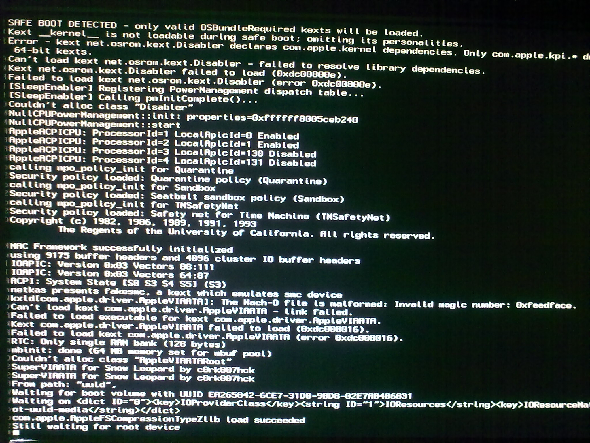

Maxsimus1 Posted November 25, 2010 Share Posted November 25, 2010 Salve a tutti, chiedo scusa per aver riuppato una vecchia discussione ma la mia attuale situazione è simile a questa ma sono 2 giorni che non riesco ad uscirne. Sto provando ad installare Snow Leopard Hazard sul PC2 in firma. L'istallazione va a buon fine senza particolari problemi anche se per avviare il dvd devo dare cpus=1, nelle scelte personalizzate ho selezionato solo chameleon, AppleHDA per l'audio e l'AHCI fix (l'istallazione è stata fatta su hd sata settato in IDE e tramite lettore sata). I problemi si presentano all'avvio del sistema, la situazione iniziale senza toccare niente è la seguente: Procedo quindi a modificare AppleVIAATA.kext a mano tramite MacDrive in questo modo (modifiche in rosso, non sono molto sicuro di aver fatto bene visto che non ho trovato guide, sicuramente è questo il problema): <?xml version="1.0" encoding="UTF-8"?> <!DOCTYPE plist PUBLIC "-//Apple//DTD PLIST 1.0//EN" "http://www.apple.com/DTDs/PropertyList-1.0.dtd"> <plist version="1.0"> <dict> <key>CFBundleDevelopmentRegion</key> <string>English</string> <key>CFBundleExecutable</key> <string>AppleVIAATA</string> <key>CFBundleGetInfoString</key> <string>1.0.3, Copyright Apple Computer, Inc. 2004</string> <key>CFBundleIdentifier</key> <string>com.apple.driver.AppleVIAATA</string> <key>CFBundleInfoDictionaryVersion</key> <string>6.0</string> <key>CFBundleName</key> <string>Apple VIA ATA Driver</string> <key>CFBundlePackageType</key> <string>KEXT</string> <key>CFBundleShortVersionString</key> <string>1.0.3</string> <key>CFBundleSignature</key> <string>????</string> <key>CFBundleVersion</key> <string>1.0.3</string> <key>IOKitPersonalities</key> <dict> <key>VIA ATA Driver</key> <dict> <key>CFBundleIdentifier</key> <string>com.apple.driver.AppleVIAATA</string> <key>IOClass</key> <string>AppleVIAATADriver</string> <key>IOProviderClass</key> <string>AppleVIAATAChannel</string> </dict> <key>VIA PATA Controller</key> <dict> <key>CFBundleIdentifier</key> <string>com.apple.driver.AppleVIAATA</string> <key>Hardware Name</key> <string>[b][color="#FF0000"][font="Arial Black"]53721106[/font][/color][/b]</string> <key>IOClass</key> <string>AppleVIAATARoot</string> <key>IOPCIPrimaryMatch</key> <string>0x0[b][color="#FF0000"][font="Arial Black"]53721106[/font][/color][/b] [s]0x610111AB[/s]</string> <key>IOProbeScore</key> <integer>1000</integer> <key>IOProviderClass</key> <string>IOPCIDevice</string> <key>ISA Bridge Matching</key> <dict> <key>IOPCIClassMatch</key> <string>0x06010000&0xffff0000</string> <key>IOProviderClass</key> <string>IOPCIDevice</string> </dict> <key>Serial ATA</key> <false/> </dict> <key>VIA SATA Controller</key> <dict> <key>CFBundleIdentifier</key> <string>com.apple.driver.AppleVIAATA</string> <key>Hardware Name</key> <string>8237 SATA</string> <key>IOClass</key> <string>AppleVIAATARoot</string> <key>IOPCIPrimaryMatch</key> <string>0x43851002 0x43801002 0x43791002 0x43761002 0x528810b9 0x31491106 0x35121095 0x2360197b 0x2361197b 0x2363197b 0x2365197b 0x2366197b 0x28258086 0x28208086 0x522910b9 0x528910b9 0x05911106 0x55131039 0x43721002 0x528810b9 0x437a1002 0x43821002 0x437a1002 0x21821019 0x43801019 0x43901002 0x43911002 0x43951002 0x436e1002 0x43941002 0x01801039 0x01821039 0x11831039 0x01831039 0x036e10de 0x00e310de 0x005410de 0x005510de 0x00ee10de</string> <key>IOProbeScore</key> <string>1000</string> <key>IOProviderClass</key> <string>IOPCIDevice</string> <key>Serial ATA</key> <true/> </dict> </dict> <key>OSBundleLibraries</key> <dict> <key>com.apple.iokit.IOATAFamily</key> <string>1.5.0d1</string> <key>com.apple.iokit.IOPCIFamily</key> <string>1.1</string> <key>com.apple.kpi.iokit</key> <string>9.4</string> <key>com.apple.kpi.libkern</key> <string>9.4</string> </dict> <key>OSBundleRequired</key> <string>Local-Root</string> </dict> </plist> al che la situazione migliora leggermente e diventa cosi: ora non so più cosa fare, non avrei scritto in questo thread se non avessi esaurito le idee, vi prego di darmi una mano almeno qualche linea guida perchè non riesco a trovare niente. Grazie in anticipo a chi mi risponderà Link to comment https://www.insanelymac.com/forum/topic/222459-aiuto-installazione-snowleopard-hazard/#findComment-1591350 Share on other sites More sharing options...
Giorgio_multi Posted November 26, 2010 Share Posted November 26, 2010 Devi settare i Sata in AHCI Link to comment https://www.insanelymac.com/forum/topic/222459-aiuto-installazione-snowleopard-hazard/#findComment-1591615 Share on other sites More sharing options...
Maxsimus1 Posted November 26, 2010 Share Posted November 26, 2010 Devi settare i Sata in AHCI tramite bios è possibile settare solo il controller di gestione ovvero IDE oppure RAID (che setta l'hd in sata) ora sto provando un altra distribuzione (iAtkos S3 v2), qui il problema si presenta anche solo per installare sempre Still waiting for root device vediamo se riesco a risolvere Link to comment https://www.insanelymac.com/forum/topic/222459-aiuto-installazione-snowleopard-hazard/#findComment-1591632 Share on other sites More sharing options...
Giorgio_multi Posted November 26, 2010 Share Posted November 26, 2010 tramite bios è possibile settare solo il controller di gestione ovvero IDE oppure RAID (che setta l'hd in sata) ora sto provando un altra distribuzione (iAtkos S3 v2), qui il problema si presenta anche solo per installare sempre Still waiting for root device vediamo se riesco a risolvere Io proverei un'installazione retail con cd di boot universale. Link to comment https://www.insanelymac.com/forum/topic/222459-aiuto-installazione-snowleopard-hazard/#findComment-1591645 Share on other sites More sharing options...
Maxsimus1 Posted November 26, 2010 Share Posted November 26, 2010 Io proverei un'installazione retail con cd di boot universale. Avevo provato anche con quello (non ricordo però se era la 10.6.0, sul dvd non c'era scritto) avevo installato Chameleon quindi niente cd di pre-booting, anche se adesso non ricordo che errore mi aveva dato, vediamo se riesco a recuperare nuovamente un mac e rifare il tutto Comunque sono quasi rassegnato all'installazione di Snow Leopard fin'ora in giro non ne ho trovato uno che ci sia riuscito con questo chipset, dovrò provare con il Leopard PS: la modifica che ho fatto al kext per il riconoscimento del chipset è corretto in quel modo oppure sbaglio qualcosa? almeno mi levo questo dubbio Link to comment https://www.insanelymac.com/forum/topic/222459-aiuto-installazione-snowleopard-hazard/#findComment-1591651 Share on other sites More sharing options...
