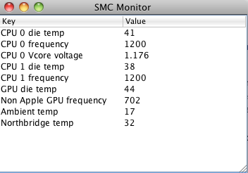

Tenta atualizar a kext NVClockX, postei uma versão mais recente aqui
http://www.insanelymac.com/forum/index.php...t&p=1695264
Se ficar na mesma tenta mudar a conversion da chave FGC0 de big para little endian int.

Quanto as leituras eu esqueci de comentar que tive que excluir um plugin da SuperIOFamily.kext(F718x.kext)
estava dando erro no boot,algo assim:F718:found unssoported chipset....após a exclusão parou esse erro.
Vou la trocar a kext Old e obrigado por retornar ;)

A kext ficou na mesmavou tentar "Se ficar na mesma tenta mudar a conversion da chave FGC0 de big para little endian int" ja ja posto o resultado.
Editado:Frenquencia da GPU resolvido. :D
