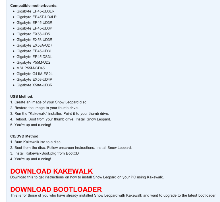

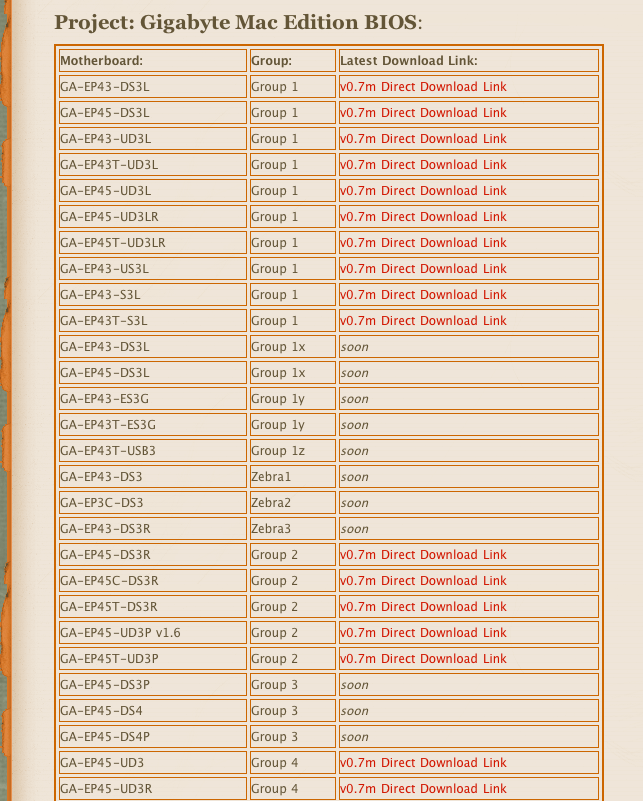

Rocco18 Posted May 5, 2010 Share Posted May 5, 2010 Hallo! Ich bin dabei, mir einen neuen PC bzw. Mac mit einer Intel Core i7 CPU zusammenzustellen. Welches aktuelle Mainboard läuft derzeit am besten (d.h. ohne extra kexts) unter Snow Leopard? Macht es einen Unterschied, ob ich die 1366er oder 1156er Ausführung der CPU nehme? Welche Graphikkarte soll ich dazu kaufen? ATI oder NVIDIA? Vielen Dank schon mal vorab für Eure Tips! Hallo ich denke mit 1156er "Ausrüstung" kommt man günstiger weg.... Install ist ganz einfach...schaue nach bei "Kakewalk" oder "Tonymacx86" oder mit modifiziertem BIOS von Cartri.net GraKa besser Nvidia, ist sehr kompatibel, ne 9800GT z.B. Link to comment Share on other sites More sharing options...

19alex90 Posted May 5, 2010 Share Posted May 5, 2010 Hallo! Ich bin dabei, mir einen neuen PC bzw. Mac mit einer Intel Core i7 CPU zusammenzustellen. Welches aktuelle Mainboard läuft derzeit am besten (d.h. ohne extra kexts) unter Snow Leopard? Macht es einen Unterschied, ob ich die 1366er oder 1156er Ausführung der CPU nehme? Welche Graphikkarte soll ich dazu kaufen? ATI oder NVIDIA? Vielen Dank schon mal vorab für Eure Tips! Der Sockel macht eigentlich keinen unterschied, würde dir aber zum 1156er raten da er mit dem Intel P55 chipsatz läuft und den verwendet apple aktuell auch in den neuen macs. ausserdem gibt es genug anleitungen und eine große community (tonymacx86) die sich auf p55 boards spezialisiert haben, wirst also nie alleine sein falls probleme auftreten. Grafikkarte würde ich dir zu Nvidia raten die sind OSX komapktibler, obwohl ich persönlich auf ATi schwöre, wirst aber mit den radeons mehr zu kämpfen haben kexte etc. Und zum board die Gigabytes sind am besten geeignet, kann aber nicht viel dazu sagen da ich mich mit denen nicht auskenne. Link to comment Share on other sites More sharing options...

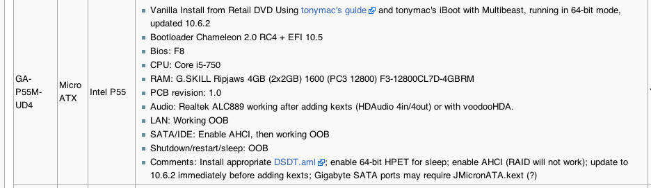

mainsail Posted May 6, 2010 Author Share Posted May 6, 2010 So, zwischenzeitlich bin ich etwas weiter mit meiner Konfiguration. Es läuft wohl auf ein P55m-UD4 oder P55m-UD2 hinaus. Was spricht gegen die UD4-Variante, ausser, daß sie nicht durch Kakewalk unterstützt wird? Link to comment Share on other sites More sharing options...
Rocco18 Posted May 6, 2010 Share Posted May 6, 2010 So, zwischenzeitlich bin ich etwas weiter mit meiner Konfiguration. Es läuft wohl auf ein P55m-UD4 oder P55m-UD2 hinaus. Was spricht gegen die UD4-Variante, ausser, daß sie nicht durch Kakewalk unterstützt wird? Eigentlich solltest du das entscheiden, geh zu Gigabyte, lad dir die beiden Spec`s runter und vergleiche sie. Du sollst dann auch wissen.....xy brauch ich.....yx... brauch ich nicht. Generell machst du mit Gigabyte-Boards, nix verkehrt. Bezahlen musst du doch auch noch , deine Hardware, ergo ...deine alleinige Entscheidung. bei wiki-OSX gefunden Link to comment Share on other sites More sharing options...
