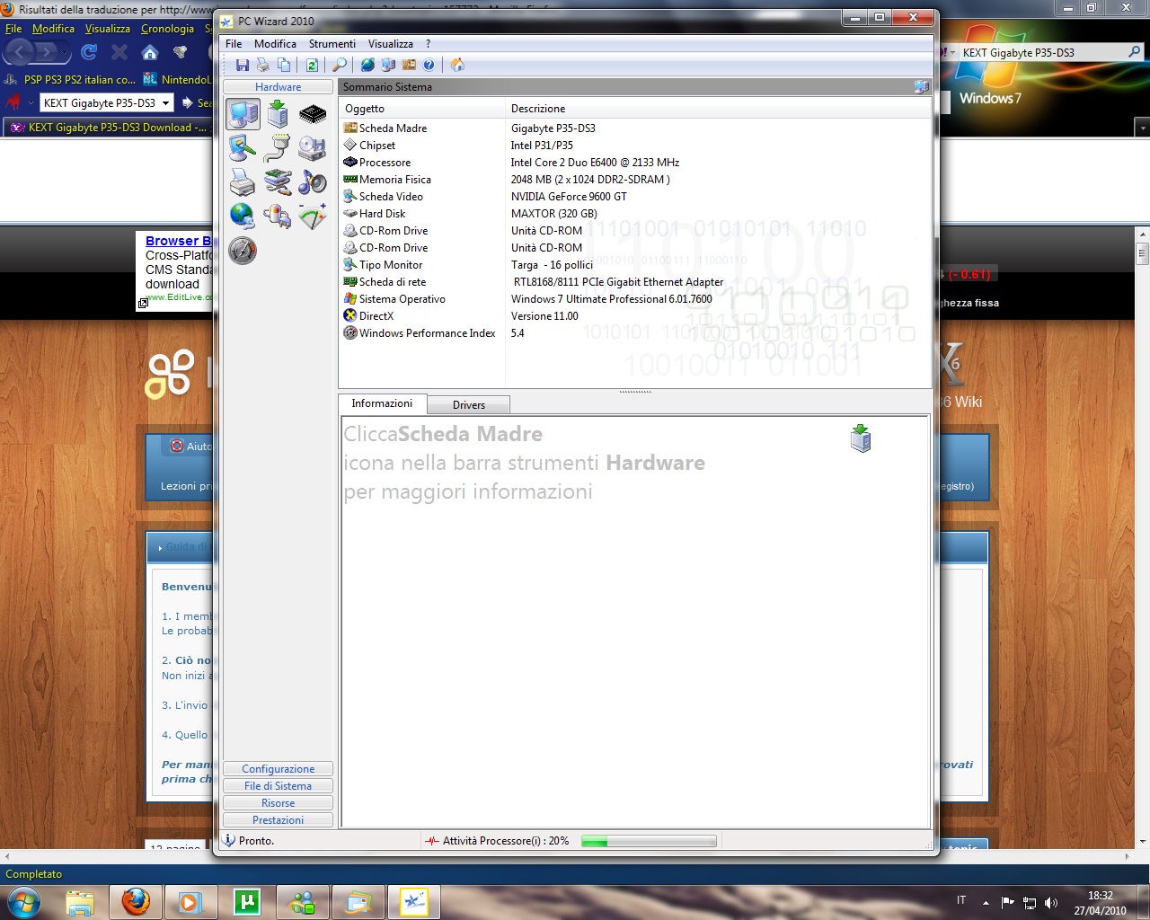

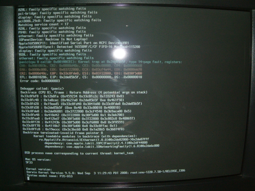

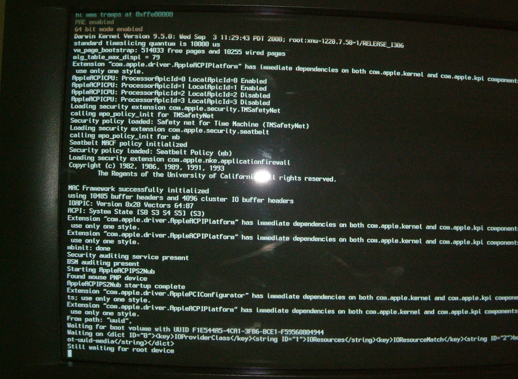

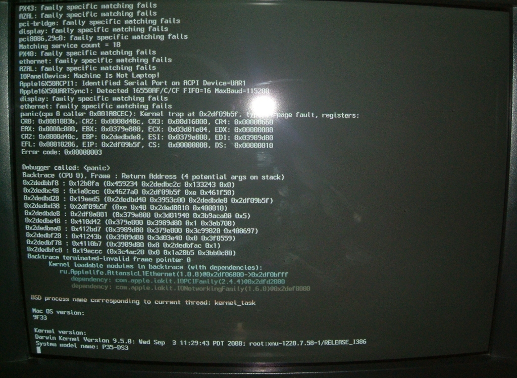

Maxetto Posted April 29, 2010 Share Posted April 29, 2010 Ho un piccolo problema con iDeneb 1.3 e con una scheda madre GigaByte GA-P35-DS3, per il resto dei dati li potete vedere in questa foto: Dopo aver fatto l'Installer tutto bene, avviando il MAC in Verbose Mode viene l'errore "Still Waiting For Root Device" e avviandolo in modalità provvisoria esce il famoso "Kernel Panic". Qui le 2 foto: Kernel Panic Still Waiting For Root Device vi prego aiutatemi e, se chiudete il topic, ditemi almeno perchè, cos'è che sbaglio Link to comment https://www.insanelymac.com/forum/topic/216821-risolto-problema-con-ideneb-13i-e-sm-ga-p35-ds3/ Share on other sites More sharing options...
cura Posted April 29, 2010 Share Posted April 29, 2010 fai un search per still waiting, se ne parla fino alla nause. per il panic, cosa hai selezionato in personalizzazione? Link to comment https://www.insanelymac.com/forum/topic/216821-risolto-problema-con-ideneb-13i-e-sm-ga-p35-ds3/#findComment-1458243 Share on other sites More sharing options...
Maxetto Posted April 29, 2010 Author Share Posted April 29, 2010 fai un search per still waiting, se ne parla fino alla nause.per il panic, cosa hai selezionato in personalizzazione? ho selezionato tutte le schede video Nvidia, tutte le schede Ethernet, tutte le schede Audio la lingua Italiana, le font aggiuntive e nessun Kernel tanto ho un Intel Dual Core 2 Duo e dicono che senza selezionare ninte viene selezionato il Kernel vanilla normale Link to comment https://www.insanelymac.com/forum/topic/216821-risolto-problema-con-ideneb-13i-e-sm-ga-p35-ds3/#findComment-1458251 Share on other sites More sharing options...
mrmojorisin17 Posted April 29, 2010 Share Posted April 29, 2010 Non devi selezionare tutto di tutto. Io ti consiglio di fare un'installazione minimale (non selezionare nulla per scheda video, ethernet, etc. Ci pensi dopo!) e magari tentare con una versione un pò più recente (iDeneb 1.5.1 o 1.6 Lite Edition). Link to comment https://www.insanelymac.com/forum/topic/216821-risolto-problema-con-ideneb-13i-e-sm-ga-p35-ds3/#findComment-1458267 Share on other sites More sharing options...
Maxetto Posted April 29, 2010 Author Share Posted April 29, 2010 Non devi selezionare tutto di tutto.Io ti consiglio di fare un'installazione minimale (non selezionare nulla per scheda video, ethernet, etc. Ci pensi dopo!) e magari tentare con una versione un pò più recente (iDeneb 1.5.1 o 1.6 Lite Edition). ok, farò così, cmq ho selezionato la Modalità ACHI dal BIOS e il problema scompare ma ricompare in una nuova veste: un Kernel Panic. ecco la foto: Link to comment https://www.insanelymac.com/forum/topic/216821-risolto-problema-con-ideneb-13i-e-sm-ga-p35-ds3/#findComment-1458285 Share on other sites More sharing options...
mrmojorisin17 Posted April 29, 2010 Share Posted April 29, 2010 Il KP sembra dovuto ad un kext (o più kexts) per la rete. Prova come ti ho detto, installazione minimale. Poi sistemiamo il resto. Fai sapere. Link to comment https://www.insanelymac.com/forum/topic/216821-risolto-problema-con-ideneb-13i-e-sm-ga-p35-ds3/#findComment-1458292 Share on other sites More sharing options...
