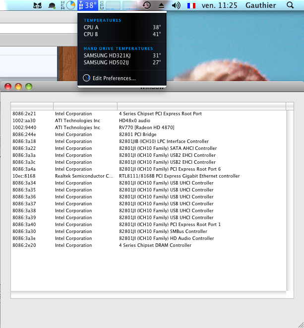

Pour le SpeedStep la fréquence reste toujours identique dans CPU-X mais je pense que cela doit fonction car quand je boot en -v -x mon processeur est core1:51° et core2:48° contre 38° en démarrage normal !

Je parle tout seul mais c'est pas grave ! l'ethernet a été ajouté, ainsi que la carte graphique. Le contrôleur SATA n'a plus besoin de IOAHCIBlockStorageInjection.kext et les port USB (EUSB, USB1;2;4;5;6 et USBE) sont tous en built-in.
Regler la présence de sleepenabler (veille), Evoreboot (shutdown), et OSXrestart (shutdown après sorti de veille) mais pas de possibilité de reboot pour l'instant.
