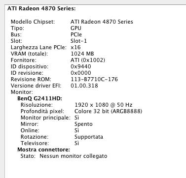

dona_91 Posted May 3, 2010 Share Posted May 3, 2010 si anche a me sembrava altamente imbrobabile.. comunque ho provato a fare cambio di connettore, cambio di presa sata ma niente non lo prende il bios anche se è in auto-detect.. temo lo dovrò sostituire mm.. io nella prima installazione, quando installo Chamaleon e sostituisco la cartella extra ho il file com.apple.plist come postato ieri..forse quello può essere un problema.. in System profiler ho questa situazione: ATI Radeon 4870X2 Series: Modello Chipset: ATI Radeon 4870X2 Series Tipo: GPU Bus: PCIe Slot: Slot-1 Larghezza Lane PCIe: x16 VRAM (totale): 256 MB Fornitore: ATI (0x1002) ID dispositivo: 0x9441 ID revisione: 0x0000 Revisione ROM: 113-B7710C-176 Versione driver EFI: 01.00.318 Monitor: Monitor: Risoluzione: 1600 x 1200 Profondità pixel: Colore 32 bit (ARGB8888) Monitor principale: Sì Mirror: Spento Online: Sì Mostra connettore: ------------------- il problema sembra essere il monitor perchè la risoluzione è full hd.. va bene dai allora aspetto tanto ora sono bloccatuccio per via dell'altro hdd.. provo quantomeno a sistemare quello nel frattempo.. grazie maurizio! nicola Link to comment https://www.insanelymac.com/forum/topic/215731-aiuto-ati-radeon-4870x2/page/2/#findComment-1460889 Share on other sites More sharing options...
mauriziopasotti Posted May 3, 2010 Share Posted May 3, 2010 Nicola, Fose dipende dal fatto che non vede la corretta installazione della scheda 256 mb ..... vedi la mia.. sarei tentato di farti provare a installare il mio boot.... se vuoi provare e' un file nascosto nella root del disco... Fatti una copia del tuo... prima di sostituirlo... Maurizio boot.zip Link to comment https://www.insanelymac.com/forum/topic/215731-aiuto-ati-radeon-4870x2/page/2/#findComment-1460917 Share on other sites More sharing options...

Giorgio_multi Posted May 3, 2010 Share Posted May 3, 2010 La scheda in questione ha 2 GPU. GraphicsEnabler non le supporta (è come avere 2 schede video). Provate a fare una efistring per 2 schede video (con identico PCI root) Giorgio Link to comment https://www.insanelymac.com/forum/topic/215731-aiuto-ati-radeon-4870x2/page/2/#findComment-1460954 Share on other sites More sharing options...
