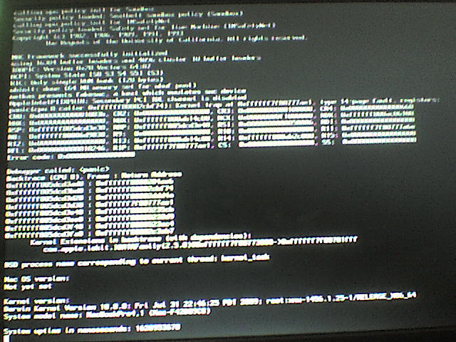

avcoura Posted April 14, 2010 Share Posted April 14, 2010 Bom, Hoje fui na casa de um primo meu que já havia colocado para ele o Leopard, como no meu tinha dado certo o Snow, fui tentar colocar no dele já que tinha algum tempo para isso.. Correu tudo normal na instalação, coloquei o Chameleon RC4 na partição do Snow e na do Leopard, mas dá Kernel Panic, tentei usar o kernel legacy e não tive sucesso. Usei meu celular na hora para tirar a foto..meu cel não é bom para isso então não ficou de boa qualidade. A imagem coloquei no boot -v e terminou nessa tela. OBS:(Old... esse fds eu farei os testes conforme conversamos no outro tópico e posto lá.) O processador é Intel Core2Duo, o modelo terei que olhar... Link to comment https://www.insanelymac.com/forum/topic/215571-snow-num-notebook-da-marca-f%C3%A1cil/ Share on other sites More sharing options...
oldnapalm Posted April 14, 2010 Share Posted April 14, 2010 Não dá pra ler nada. Quando você for tirar foto, apóie a câmera (ou o celular) sobre algum objeto pra que ele fique imóvel. Parece que é alguma coisa com o firewire, se tiver a opção, tente desativar na BIOS. Senão, mova a kext pra fora da pasta Extensions. Link to comment https://www.insanelymac.com/forum/topic/215571-snow-num-notebook-da-marca-f%C3%A1cil/#findComment-1448706 Share on other sites More sharing options...
avcoura Posted April 14, 2010 Author Share Posted April 14, 2010 Não dá pra ler nada. Quando você for tirar foto, apóie a câmera (ou o celular) sobre algum objeto pra que ele fique imóvel. Parece que é alguma coisa com o firewire, se tiver a opção, tente desativar na BIOS. Senão, mova a kext pra fora da pasta Extensions. é..deve ter sido isso mesmo..vou dar um jeito de tirar outra... Vou ver esse firewire na Bios, agora qual kext você se refere? algo com esse nome firewire?? Link to comment https://www.insanelymac.com/forum/topic/215571-snow-num-notebook-da-marca-f%C3%A1cil/#findComment-1448718 Share on other sites More sharing options...
oldnapalm Posted April 14, 2010 Share Posted April 14, 2010 Não consigo ler, mas parece ser a IOFireWireFamily.kext/Contents/PlugIns/AppleFWOHCI.kext Tenta mover toda a IOFireWireFamily pra fora da pasta Extensions. Link to comment https://www.insanelymac.com/forum/topic/215571-snow-num-notebook-da-marca-f%C3%A1cil/#findComment-1448744 Share on other sites More sharing options...
avcoura Posted April 21, 2010 Author Share Posted April 21, 2010 Fiz o que me falou da kext, mas não resolveu, e também não encontrei nada no setup. Link to comment https://www.insanelymac.com/forum/topic/215571-snow-num-notebook-da-marca-f%C3%A1cil/#findComment-1453252 Share on other sites More sharing options...
oldnapalm Posted April 21, 2010 Share Posted April 21, 2010 Deve pelo menos ter mudado o erro, não pode dar panic numa kext que não existe. Link to comment https://www.insanelymac.com/forum/topic/215571-snow-num-notebook-da-marca-f%C3%A1cil/#findComment-1453270 Share on other sites More sharing options...
avcoura Posted April 22, 2010 Author Share Posted April 22, 2010 Então..realmente a tela mudou olha a foto..melhor do que isso é impossível a foto ficar.. Link to comment https://www.insanelymac.com/forum/topic/215571-snow-num-notebook-da-marca-f%C3%A1cil/#findComment-1453304 Share on other sites More sharing options...
oldnapalm Posted April 22, 2010 Share Posted April 22, 2010 Tem que aplicar o IOATAFamily fix no DSDT http://www.insanelymac.com/forum/index.php?showtopic=215592 Link to comment https://www.insanelymac.com/forum/topic/215571-snow-num-notebook-da-marca-f%C3%A1cil/#findComment-1453311 Share on other sites More sharing options...

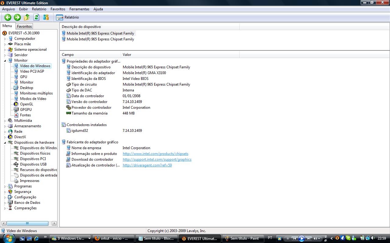

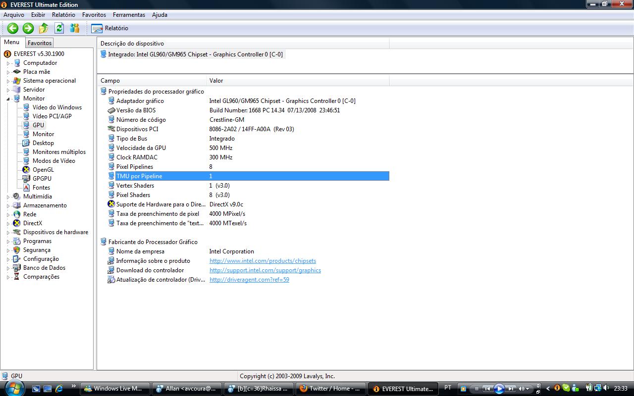

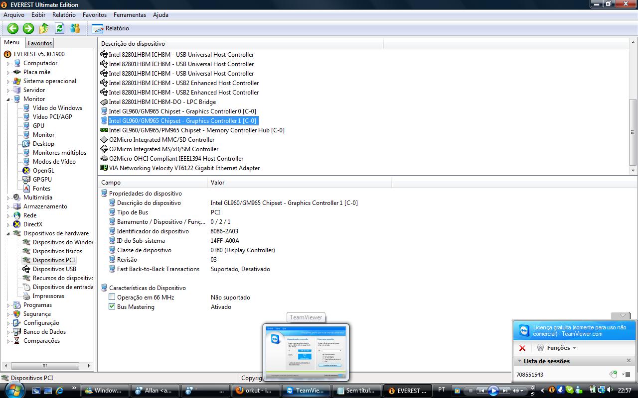

avcoura Posted April 26, 2010 Author Share Posted April 26, 2010 coloquei duas imagens do everest que dá para você ver sobre a placa... Link to comment https://www.insanelymac.com/forum/topic/215571-snow-num-notebook-da-marca-f%C3%A1cil/#findComment-1455846 Share on other sites More sharing options...
OuVerRos Posted April 26, 2010 Share Posted April 26, 2010 Tem que clicar em GPU ... Link to comment https://www.insanelymac.com/forum/topic/215571-snow-num-notebook-da-marca-f%C3%A1cil/#findComment-1455855 Share on other sites More sharing options...
oldnapalm Posted April 26, 2010 Share Posted April 26, 2010 Você está fazendo o boot em 32 bit? (arch=i386) Os drivers da X3100 só tem 64 bit na atualização 10.6.2. Link to comment https://www.insanelymac.com/forum/topic/215571-snow-num-notebook-da-marca-f%C3%A1cil/#findComment-1455856 Share on other sites More sharing options...
avcoura Posted April 26, 2010 Author Share Posted April 26, 2010 Malz...ai está.. Estranho..no meu a versão é 10.6.1 e funcionou beleza... Link to comment https://www.insanelymac.com/forum/topic/215571-snow-num-notebook-da-marca-f%C3%A1cil/#findComment-1455857 Share on other sites More sharing options...
oldnapalm Posted April 26, 2010 Share Posted April 26, 2010 Em 64 bit? Acho difícil, a arquitetura x86_64 só foi incluída na versão 10.6.2, você deve estar rodando em 32 bit. Link to comment https://www.insanelymac.com/forum/topic/215571-snow-num-notebook-da-marca-f%C3%A1cil/#findComment-1455861 Share on other sites More sharing options...
