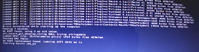

oldnapalm Posted April 12, 2010 Share Posted April 12, 2010 Esta mensagem não é bem um erro, acredito que tenha sido deixada por engano, ela aparece quando a opção GraphicsEnabler não está ativada, mas não impede o sistema de funcionar normalmente. Faça o boot no modo verbose (-v) e veja onde está parando. Link to comment https://www.insanelymac.com/forum/topic/215028-hackintosh-para-hp-pavilion-2143-ez-sem-ahci-na-bios/#findComment-1447027 Share on other sites More sharing options...

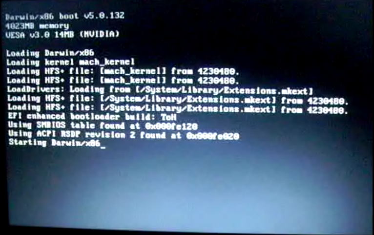

diogohack123 Posted April 12, 2010 Author Share Posted April 12, 2010 Esta mensagem não é bem um erro, acredito que tenha sido deixada por engano, ela aparece quando a opção GraphicsEnabler não está ativada, mas não impede o sistema de funcionar normalmente. Faça o boot no modo verbose (-v) e veja onde está parando. Bom, é o seguinte: Com o DVD do Hazard fiz o boot em um Lenovo 3000 N200 para instalar o Snow em um Pen Drive de 16Gb, instalei e customizei com as dicas que vcs deram. Quando dou o boot pelo Pen Drive no Hp DV6 2143, apos o boot do chamelon ele da aquele erro de EFI INJECT.... que pelo que li e vc disse é da carta grafica (Nvidea GF GT 320 1GB) Peguei o DVD do Hazard e dei boot no HP em modo verbose, ai ele vai até essa tela só, depois reinicia !!! Obrigado! Link to comment https://www.insanelymac.com/forum/topic/215028-hackintosh-para-hp-pavilion-2143-ez-sem-ahci-na-bios/#findComment-1447219 Share on other sites More sharing options...
oldnapalm Posted April 12, 2010 Share Posted April 12, 2010 Qual o CPU deste portátil? Você tentou com "cpus=1 -v" no boot? Se for Core i3/i5/i7 pode precisar "busratio=XX" no boot, aqui tem uma lista de CPUs e busratios http://www.tonymacx86.com/viewtopic.php?f=3&t=642 Link to comment https://www.insanelymac.com/forum/topic/215028-hackintosh-para-hp-pavilion-2143-ez-sem-ahci-na-bios/#findComment-1447232 Share on other sites More sharing options...
diogohack123 Posted April 13, 2010 Author Share Posted April 13, 2010 Qual o CPU deste portátil? Você tentou com "cpus=1 -v" no boot? Se for Core i3/i5/i7 pode precisar "busratio=XX" no boot, aqui tem uma lista de CPUs e busratios http://www.tonymacx86.com/viewtopic.php?f=3&t=642 Dessa vez funcionou a instalacao pelo DVD no HP DV6, fiz que vc disse( CPUS=1 BUSRATIO=17 -V , DE ACORDO COM A TABELA QUE ME PASSOU)) dai foi... mas... rsrs deu de novo o problema do EFI INJECT GET DEVPROP STRING NULL TRYING STRINGDATA. Coloquei o PEN DRIVE no Lenovo 3000 N200, deu o erro efi inject tb, mas continuou a instalacao no carregamento onde tem a maca, depois deu panic, normal pq nao é o msm hardware. Mas to pesquisando sobre o problema no HP, vi aqui no site em Italiano, mas ainda nenhum resultado. se tiver mais uma brilhante dica, pq essa do CPUS BUSRATIO foi otima, nao sei como vcs sabem tudo isso mas.... valeu, to no caminho... Obrigado Link to comment https://www.insanelymac.com/forum/topic/215028-hackintosh-para-hp-pavilion-2143-ez-sem-ahci-na-bios/#findComment-1447538 Share on other sites More sharing options...
diogohack123 Posted April 13, 2010 Author Share Posted April 13, 2010 Dessa vez funcionou a instalacao pelo DVD no HP DV6, fiz que vc disse( CPUS=1 BUSRATIO=17 -V , DE ACORDO COM A TABELA QUE ME PASSOU)) dai foi... mas... rsrs deu de novo o problema do EFI INJECT GET DEVPROP STRING NULL TRYING STRINGDATA.Coloquei o PEN DRIVE no Lenovo 3000 N200, deu o erro efi inject tb, mas continuou a instalacao no carregamento onde tem a maca, depois deu panic, normal pq nao é o msm hardware. Mas to pesquisando sobre o problema no HP, vi aqui no site em Italiano, mas ainda nenhum resultado. se tiver mais uma brilhante dica, pq essa do CPUS BUSRATIO foi otima, nao sei como vcs sabem tudo isso mas.... valeu, to no caminho... Obrigado Seguinte: coloquei o PEN DRIVE no Lenovo onde tenho Ideneb funcionando, adicionei as "KEY" GRAPHICS MODE, GRAPHICS ENABLER e FORCEWAKE, com respectivas STRINGS, parou o erro da EFI Inject, agora aparece : HIBERNATE IMAGE IS TOO OLD BY 2464 SECONDS.USE FORCEWAKE=Y TO OVERRIDE. E ele reinicia ainda. Vou continuar tentando..... Link to comment https://www.insanelymac.com/forum/topic/215028-hackintosh-para-hp-pavilion-2143-ez-sem-ahci-na-bios/#findComment-1447583 Share on other sites More sharing options...
oldnapalm Posted April 13, 2010 Share Posted April 13, 2010 Como eu disse antes, a mensagem sobre o "efi inject" não é um erro, ela aparece sempre que o GraphicsEnabler não está ativado, deve ter sido deixada por engano. Sobre o forcewake, se você usa o hibernatemode 3 (rode pmset -g no terminal para verificar) o Mac salva o conteúdo da memória RAM para o arquivo /var/vm/sleepimage (definido em hibernatefile). Se é encontrado este arquivo no boot ele tenta carregar, mas o Chameleon sempre diz que o arquivo é muito antigo, não carrega nem com forcewake. Eu sempre desligo esta opção e removo o arquivo sleepimage que ocupa o tamanho da memória RAM no HD. Para desativar use o comando sudo pmset -a hibernatemode 0 então pode excluir o arquivo /var/vm/sleepimage e não verá mais a mensagem no boot. Link to comment https://www.insanelymac.com/forum/topic/215028-hackintosh-para-hp-pavilion-2143-ez-sem-ahci-na-bios/#findComment-1447651 Share on other sites More sharing options...

oldnapalm Posted April 19, 2010 Share Posted April 19, 2010 Mas você está digitando o busratio também ao fazer o boot do HD? Está selecionando um kernel legacy na instalação? Link to comment https://www.insanelymac.com/forum/topic/215028-hackintosh-para-hp-pavilion-2143-ez-sem-ahci-na-bios/#findComment-1451694 Share on other sites More sharing options...
diogohack123 Posted April 21, 2010 Author Share Posted April 21, 2010 Mas você está digitando o busratio também ao fazer o boot do HD? Está selecionando um kernel legacy na instalação? Nao da pra eu dar o boot com CPUS E BUSRATIO no boot pelo HD pq ele vai direto pro boot do chamelon e nao tem opçao pra dar boot com os parametros. Ja tentei Kernel Legacy e Intel.. e nada. Com certeza è minha placa de Video Nvidea GT230 1GB, coloquei o HD com Ideneb Instalado e parou nessa tela. Link to comment https://www.insanelymac.com/forum/topic/215028-hackintosh-para-hp-pavilion-2143-ez-sem-ahci-na-bios/#findComment-1452665 Share on other sites More sharing options...

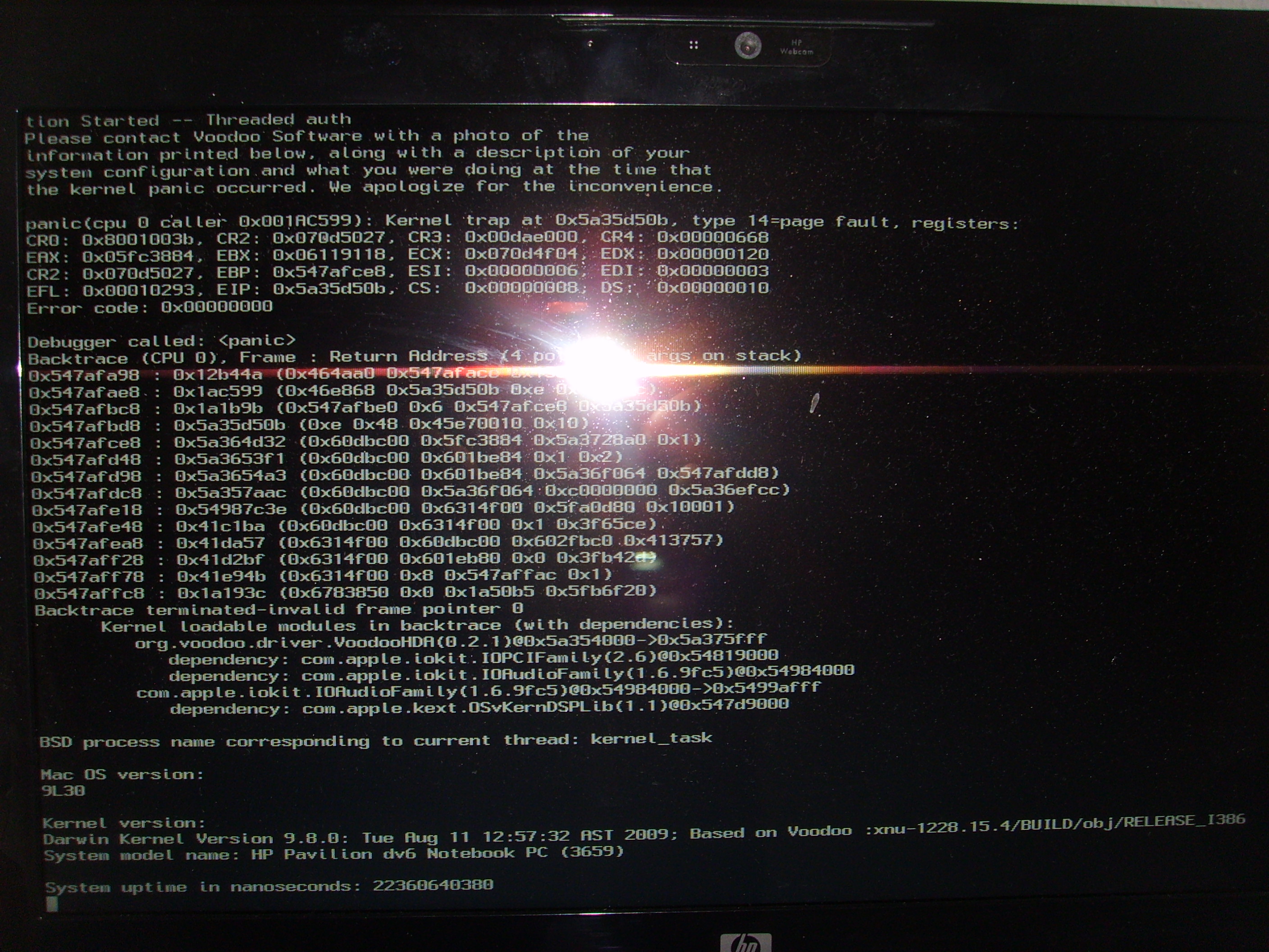

oldnapalm Posted April 21, 2010 Share Posted April 21, 2010 Nao da pra eu dar o boot com CPUS E BUSRATIO no boot pelo HD pq ele vai direto pro boot do chamelon e nao tem opçao pra dar boot com os parametros. É só digitar os parâmetros na tela do Chameleon, o que você digita aparece no canto inferior esquerdo da tela. Ja tentei Kernel Legacy e Intel.. e nada. Com certeza è minha placa de Video Nvidea GT230 1GB, coloquei o HD com Ideneb Instalado e parou nessa tela. O kernel panic dessa tela é por causa da VoodooHDA (driver de áudio). Link to comment https://www.insanelymac.com/forum/topic/215028-hackintosh-para-hp-pavilion-2143-ez-sem-ahci-na-bios/#findComment-1452956 Share on other sites More sharing options...
diogohack123 Posted May 19, 2010 Author Share Posted May 19, 2010 É só digitar os parâmetros na tela do Chameleon, o que você digita aparece no canto inferior esquerdo da tela. O kernel panic dessa tela é por causa da VoodooHDA (driver de áudio). OLA ESTOU DE VOLTA !! VOLTANDO AO MEU CASO, INSTALEI O SYSTEMA DO MAC NO DISCO E QUANDO DOU BOOT COM CPUS=1 BUSRATIO=17 -V NO hp 2143 ELE PARA NESSA TELA DEPOIS DE VARIAS TELAS PASSADAS CARREGANDO DRIVERS ! ESPERO QUE DIGA ALGO ESSA TELA !! OBRIGADO SE PUDER AJUDAR !! Link to comment https://www.insanelymac.com/forum/topic/215028-hackintosh-para-hp-pavilion-2143-ez-sem-ahci-na-bios/#findComment-1471567 Share on other sites More sharing options...
oldnapalm Posted May 19, 2010 Share Posted May 19, 2010 Está usando kernel legacy? Link to comment https://www.insanelymac.com/forum/topic/215028-hackintosh-para-hp-pavilion-2143-ez-sem-ahci-na-bios/#findComment-1471613 Share on other sites More sharing options...
diogohack123 Posted May 20, 2010 Author Share Posted May 20, 2010 Está usando kernel legacy? Poxa aleluia funcionou!!! realmente era so selecionar o kernel Legacy e o bootloader e a atualizacao 10.6.2 e mais nada, estava selecionando drivers do suporte a notbook atoa. agora preciso arrumar o kext da nvidia gt 320m video e broadcom 4322 wireless !! som funcionando !!! se souber sobre essas kexts da um toque ! to pesquisando tb, vi que a broadcom 4322 tem que modificar a .plist do kext IO80211Family mas nao sei fazer isso ! kext da placa de video nvidia gforce gt 320m ainda nao encontrei nada. MAS OBRIGADO POR TODAS AS RESPOSTAS, ME AJUDOU MUITO !!!!! VALEUUUUUUUU Link to comment https://www.insanelymac.com/forum/topic/215028-hackintosh-para-hp-pavilion-2143-ez-sem-ahci-na-bios/#findComment-1471998 Share on other sites More sharing options...
