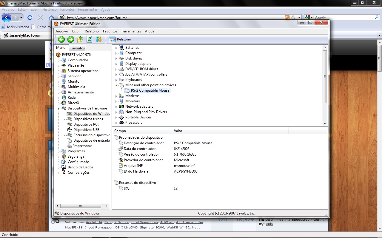

Bom..o everest nao fala a marca, só fala o id que é acpi\syn0d03...

Deve ser Synaptics, deveria funcionar.
Rode o comando kextstat no terminal e cole o resultado aqui.
Olha a imagem, aparece isso no everest..vou executar o kextstat e posto resultados...
