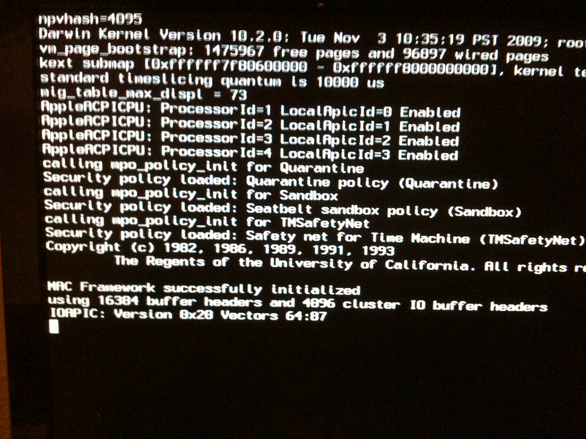

Hi ich wollte auf meinem Asus P5k-E Wifi 2 x Geforce 8600 GT betreiben.
Jeweils 1 geht aber beide zusammen komme ich bis zur diesem Punkt (siehe Bild) dann bleibt er stehen.
Habe SL 10.6.2 mit Chameleon 2 RC4, habe aber auch schon mit RC3 und von Netkas 10.6 und 10.5 ausprobiert immer das selbe.
Habe auch schon mit dem Graficenabler und mit -pci0 und -pci1 gebootet aber nicts funzt :-(
Hat einer einen Tip für mich wie ich die zum laufen bekomme ?
Unter Leopard ging es mal :-(

Hi danke für den Tip aber wenn ich alles so mache bleibt er wo anderes hängen (bei eine Grafikkarte schon!) :-(
