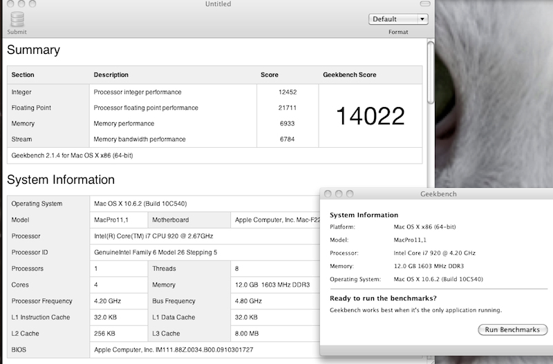

mauriziopasotti Posted February 23, 2010 Share Posted February 23, 2010 Ciao ragazzi, sicuramente concordo con RASONE ... le ATI sono rognose.... comunque per parlare di performance non mi sembra di essere male... vi allego un mio bench... voi che valori ottenete? ciao Maurizio Link to comment https://www.insanelymac.com/forum/topic/211342-consiglio-hackintosh-per-rendering-video-e-3d-montaggio-video-e-fotoritocco/#findComment-1416126 Share on other sites More sharing options...
