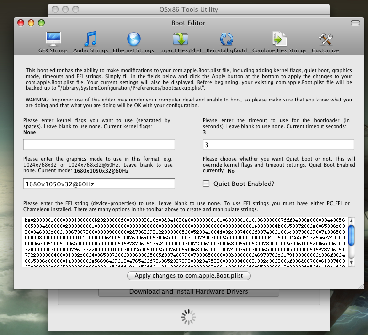

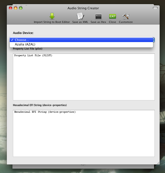

Alex Novelli Posted February 21, 2010 Share Posted February 21, 2010 É possível adicionar no EFI a string de audio pra iniciar o som no boot e tocar aquele sonzinho caracteristico do Mac na inicialização? Como fazer isso? Tentei pelo OSx86 Tools e não consegui... meu audio não aparece na lista de placas de audio dele.. tentei importar e mesclar o info.plist da AppleHDA.kext mas o Tools não aceitou pois eu ja tinha aplicado o Hexa da nVidia... Devo estar fazendo a maior cagada... rsrs! (A plist da geforce eu salvei e adicionei as strings do GraphicsEnabler nele e importei e apliquei)... mas agora o hexa disso fica la no OSx86 Tools e não consigo acrescentar mais nada referente a outro tipo de hardware?? Abs Link to comment https://www.insanelymac.com/forum/topic/211296-%C3%A9-possivel-iniciar-o-audio-no-chameleon/ Share on other sites More sharing options...
oldnapalm Posted February 21, 2010 Share Posted February 21, 2010 O som ao ligar acredito que não seja possível, já que no PC o áudio só começa a funcionar após os drivers serem carregados (AppleHDA). Para tocar um som antes do sistema operacional iniciar, teria que ser feito pela BIOS. Isso que você está fazendo no OSX86Tools não é necessário, o GraphicsEnabler faz tudo sozinho, não precisa criar string EFI. E o áudio no seu caso é HDEF, não é AZAL, faça pelo DSDT que vai funcionar com a AppleHDA original e uma kext legacy. Link to comment https://www.insanelymac.com/forum/topic/211296-%C3%A9-possivel-iniciar-o-audio-no-chameleon/#findComment-1414701 Share on other sites More sharing options...
