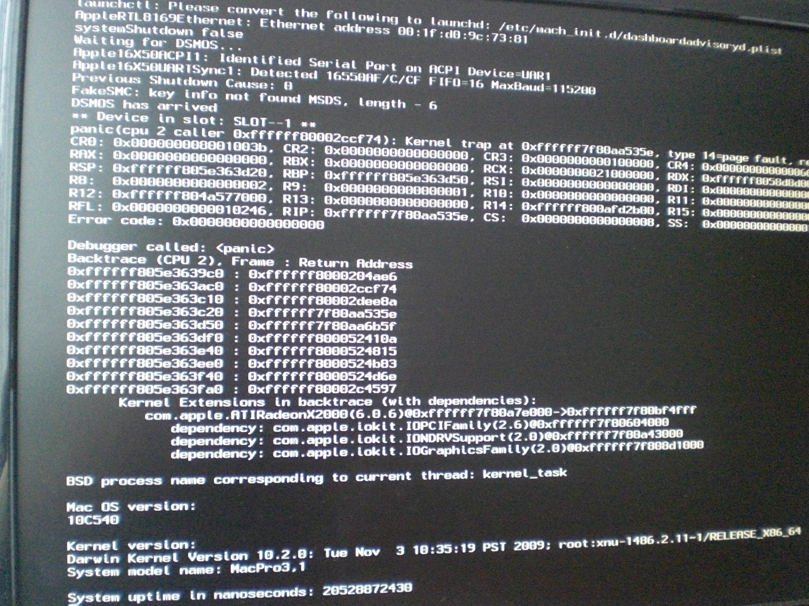

tema1487 Posted February 14, 2010 Share Posted February 14, 2010 Hallo zusammen, habe seit drei Tagen ein neues Board und versuche die Snow Leopard Installation zum laufen zu bekommen, leider komme selbst nicht mehr weiter. Es gibt hier im Forum ein Howto f�r Ep45-UD3R, habe alle Treiber von dort und habe alles nach der Anleitung gemacht. Hatte zuvor ein Asus - Board mit einer Retail - Installation (Keine Treiber in SLE installiert, nur in Extra - Ordner). Also Extra - Ordner mit Asus - Treiber gel�scht (habe auf einer anderen Platte Leopard installiert, l�uft ohne Probleme), DS3R- Treiber kopiert, DSDT.aml erstellt, nun kommt immer Kernelpanik beim Bootvorgang (egal ob 64 oder 32 Bit). Mit einer 132 - CD f�r UD3R startet alles ohne Probleme mit QE/CI und allem (habe eine 4870 drin), mit dem alten Chameleon RC4 nicht. Habe schon den Extra - Ordner von der Cd probiert, die DSDT von der CD und auch den comAppleBoot.plist, geht alles nicht. Wenn ich mit -x starte bleibt es bei "dsmos has arrived" stehen. Sonst die Kernelpanik auf dem Bild, wei� vielleicht jemand was die bedeutet? Link to comment https://www.insanelymac.com/forum/topic/210778-gel%C3%B6st-sl-auf-ep45-ud3r-startet-nur-mit-boot-132-cd/ Share on other sites More sharing options...

tema1487 Posted February 14, 2010 Author Share Posted February 14, 2010 Danke Nexos. Ich meine die Endung 30, 90, x2. Meine ist je eine normale 4870, die läuft ja so nativ, wenn ich das System mit 132 CD boote, wird die Karte als 4870 erkannt und QE/CI ist an, habe gerade probiert. Ohne CD Kernelpanik. Die legacyAti4800.kext habe ich gerade probiert und eine neue mkext in Extra erstellt, leider gleiche Kernelpanik. Liegt es vielleicht daran, dass ich nach dem Boardwechsel nicht den Chameleon neuinstalliert habe? Oder braucht es vielleicht eine neue BOOT - Datei? Link to comment https://www.insanelymac.com/forum/topic/210778-gel%C3%B6st-sl-auf-ep45-ud3r-startet-nur-mit-boot-132-cd/#findComment-1410044 Share on other sites More sharing options...
Nexos™ Posted February 14, 2010 Share Posted February 14, 2010 probier mal PCEFI10.6 aus ist neuer http://netkas.org/?p=372 der boardwechsel sollte der festplatte eigentlich egal sein hat die graka mit dem alten board und snow leo schonmal funktioniert? Link to comment https://www.insanelymac.com/forum/topic/210778-gel%C3%B6st-sl-auf-ep45-ud3r-startet-nur-mit-boot-132-cd/#findComment-1410054 Share on other sites More sharing options...
tema1487 Posted February 14, 2010 Author Share Posted February 14, 2010 Danke für die Hilfe Nexos! Jetzt hat es geklappt. Es lag tatsächlich an der Grafikkarte, es war ein String in dem comAppleBoot.plist eingefügt, hab den gelöscht, GraphicsEnabler eingefügt, danach hackte es an dem legacyACPI_SMC_PP.kext, diesen gelöscht, nun startet es normal! Es fehlt noch Sound, Netzwerk und PS2. Liegt es am DSDT.aml? (habe heute einen erstellt,sollte eigentlich gehen). Die ersten beiden sollten denke ich nicht das Problem sein, Die PS2 - tastatur verhaltet sich ihrgendwie merkwürdig, die geht an, nur wenn ich die rausziehe und wiedereinstecke. Hat vielleicht jemand einen Tipp? Link to comment https://www.insanelymac.com/forum/topic/210778-gel%C3%B6st-sl-auf-ep45-ud3r-startet-nur-mit-boot-132-cd/#findComment-1410068 Share on other sites More sharing options...
