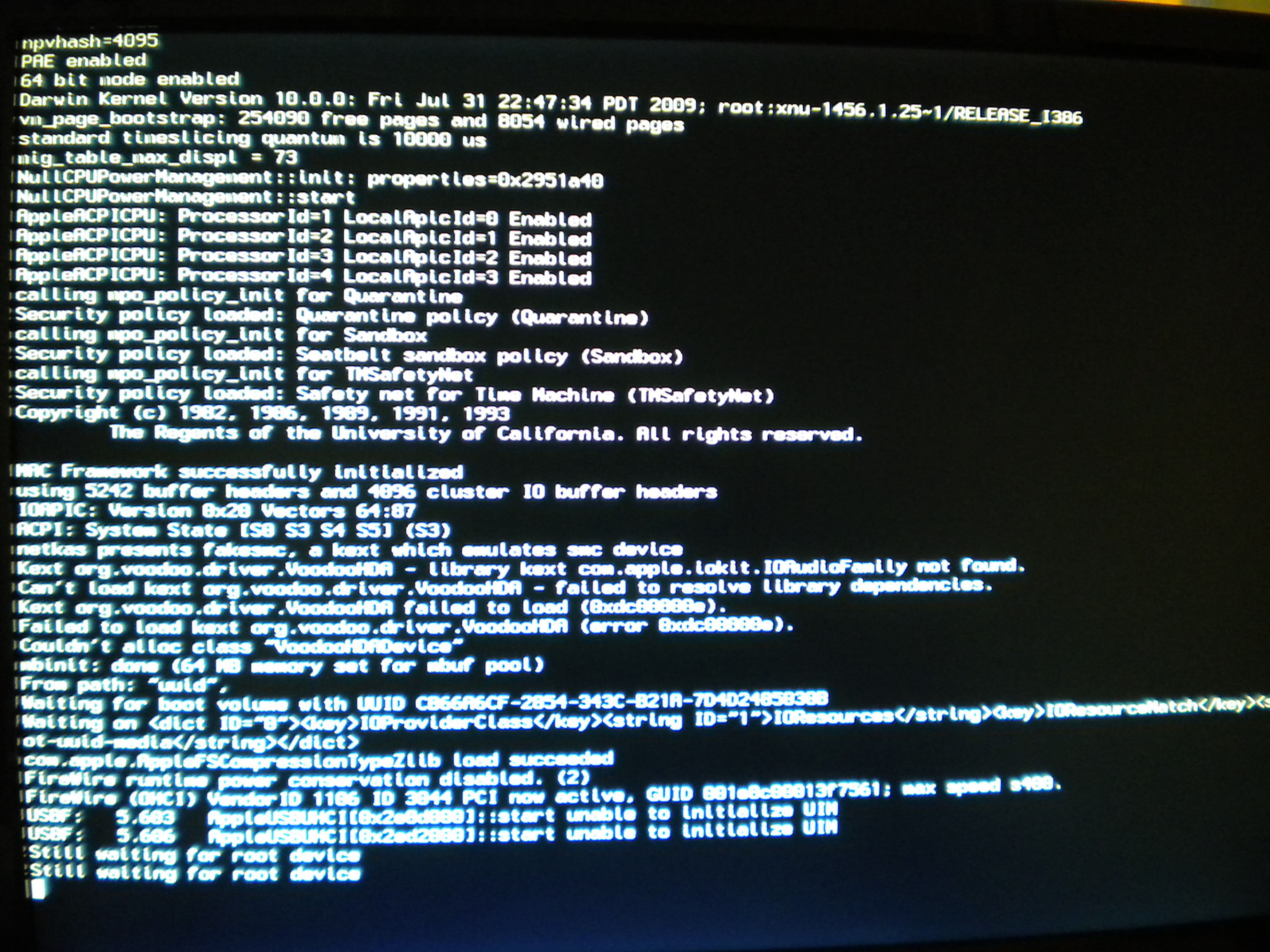

CoCoAlEx Posted February 7, 2010 Share Posted February 7, 2010 Salut, Voila depuis peu, j'ai vu que l'on pouvait installer Mac OS X Snow Leopard à partir de Empire EFI ou encore Rebel EFI. J'ai donc fait l'aquisition du DVD Retail Snow Leopard (30 euros). De retour, je boot le cd Empire EFI, puis le retire, et insère le DVD de Snow Leopard. Tous ce passe bien, jusqu'à que je vois une ligne disant "Still Waiting For Root Device". Croyant que cela vienne du CD, je le regrave, je reesaye et j'ai encore la même erreur. Je décide alors d'essayer avec le CD Rebel EFi. Pareil tous ce passe bien, jusqu'à que je voie apparaitre la même ligne (en mode verbose) "Still Waiting For Root Device".Par la suite, j'ai essayé de nombreux cd de boot que j'ai trouvé sur de nombreux sites en trouvant à chaque fois la même erreur. Pour information, j'ai mis mes périphériques SATA en mode AHCI et voilà ma configuration: _Intel Core 2 Quad Q9550 - 2.83 Ghz _2x2 Go Ram - Corsair DDR2 800 PC26400 _Carte Mère Asustek P5K-PRO _Carte Graphique Pny Geforce GTX 260+ _2*320 Go Seagate Barracuda 11.7200 - SATA _Lecteur/Graveur DVD LG - SATA Je requiert donc votre aide pour me sortir de ce "pétrin" car je n'y connait vraiment rien dans ce domaine. Merci d'avance. "CoCoAlex" PS : Demandez-moi si j'ai oubliez quelque chose. Link to comment https://www.insanelymac.com/forum/topic/210155-still-waiting-for-root-device-pc/ Share on other sites More sharing options...

CoCoAlEx Posted February 7, 2010 Author Share Posted February 7, 2010 le problème c'est que bootcdmaker ( à ce que je vois ) fonctionne sous mac or je n'est pas mac Pour ce qui est de l'essai du empire efi 1.04 voila ce que ça ma donné: Link to comment https://www.insanelymac.com/forum/topic/210155-still-waiting-for-root-device-pc/#findComment-1405473 Share on other sites More sharing options...

gerard71 Posted February 7, 2010 Share Posted February 7, 2010 il faut que tes disque soit en ahci dans le bios hpet activer si tu la , pas de disque en raid essai de mettre le disque d installation en sata 0 ou 1 essai de booter le dvd en fesant -v -x pour desactiver les extentions Link to comment https://www.insanelymac.com/forum/topic/210155-still-waiting-for-root-device-pc/#findComment-1405509 Share on other sites More sharing options...
CoCoAlEx Posted February 7, 2010 Author Share Posted February 7, 2010 ok j'y vais J'ai fait ce que tu m'as dit : AHCI - DVD Sur SATA n°0 - Boot avec -v -x Rien n'y fait apprès un chargement de 2 minutes (kexts, etc ...), j'arrive sur la page en mode verbose... et là plus d'activité au niveau du lecteur dvd, rien du tout le néant et là le message d'erreur fatale : Still Waiting For Root Device Désolé mais je suis sur qu'on y arrivera !!!! Link to comment https://www.insanelymac.com/forum/topic/210155-still-waiting-for-root-device-pc/#findComment-1405513 Share on other sites More sharing options...

nyu1985 Posted February 8, 2010 Share Posted February 8, 2010 Lu Il manque pas juste AppleIntelPIIXATA.kext adapté à ta carte mère dans le /Extra/Extensions du boot cd ? Link to comment https://www.insanelymac.com/forum/topic/210155-still-waiting-for-root-device-pc/#findComment-1405997 Share on other sites More sharing options...
CoCoAlEx Posted February 9, 2010 Author Share Posted February 9, 2010 En effet, il me manque peut-être ce fichier mais je n'y connais rien du tout. Link to comment https://www.insanelymac.com/forum/topic/210155-still-waiting-for-root-device-pc/#findComment-1406766 Share on other sites More sharing options...
CoCoAlEx Posted February 9, 2010 Author Share Posted February 9, 2010 J'ai Réussi à "booter" (enfin) le DVD Snow Léopard Mais il y a un problème (ça s'arrêtera jamais) Le problème est le suivant : Selon les différents CD de boot tout marche pendant le chargement du DVD. Mais c'est lorsque j'arrive à l'écran d'accueil de l'installation soit l'écran s'éteint soit j'ai un écran gris et la souris Super !!!! Link to comment https://www.insanelymac.com/forum/topic/210155-still-waiting-for-root-device-pc/#findComment-1406803 Share on other sites More sharing options...
gerard71 Posted February 9, 2010 Share Posted February 9, 2010 re salut le fichier que le gas avant te parle sert uniquement si tu n active pas ahci dans le bios si il est activer il sert a rien pour ta video c est un probleme de reconnaissance de ta carte video si tu a utiliser un cd de boot qui na pas le rc4 de chameleon et qui n a pas le graphique enabler yes dans le fichier appleboot ta carte video n est pas reconnu , allor soit tu a une autre carte video qui reconnu nativement soit il faudrait que tu fasse ton propre cd de boot et que tu le teste , et pour cela installe ideneb qui fonctionne sur ton pc comme tu la dit fait toi un bon cd de boot et tu aura plus de probleme apres ....... Link to comment https://www.insanelymac.com/forum/topic/210155-still-waiting-for-root-device-pc/#findComment-1406952 Share on other sites More sharing options...
CoCoAlEx Posted February 9, 2010 Author Share Posted February 9, 2010 Ce que j'ai fait : J'ai réussi à "booter" sur le DVD Retail Snow Leopard. Comment : _J'ai placer le Lecteur DVD Port SATA 1 puis le HDD Port SATA 2 _J'ai tout mis en AHCI _J'ai "booter" sur le CD Original distribué par Darwin X86 puis j'ai entré les commandes : -x32 -v _J'arrive sur l'écran d'acceuil, choisi la langue puis formate mon HDD en Mac OS X Etendu (journalisé) - Ok _Je lance l'installation puis vers le milieu ça coupe....... _Je ressaye une deuxième...troisième...puis quatrième pour finir sa coupe toujours au même endroit avec écran noir puis plus rien _ça ma soulé.... Au fait, je ne vous l'ai pas dit mais pour lancer l'installation de Snow Leopard ça été dur dur, une fois je lance ça me dit "l'installation a échoué", une autre où ça y se passe rien puis à la fin je ressaye et ça marche - je ne sais pas pourquoi. Voilà je ne sais plus quoi faire mais ça ma bien soulé, j'hésite entre acheté un imac ou a prendre une autre configuration mais si je me goure dans la configuration, ce sera pour ma pomme... J'espère ne vous avoir pas trop dérangé et si vous avez une solution, je suis toujours prenant, y a pas de Soucis, CoCoAlEx Link to comment https://www.insanelymac.com/forum/topic/210155-still-waiting-for-root-device-pc/#findComment-1406986 Share on other sites More sharing options...
