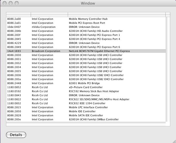

Dooftonisch Posted February 6, 2010 Share Posted February 6, 2010 Hallo Ihr, Ich habe alle mit Ideneb Lite geschafft zu installeren, jedoch hat Mac OS X (Ideneb) meine Netzwerkkarte (W-lan) nicht gefunden (Er erkannt nur wenn ich eine Lan-Kabel reinstecke, also er erkannt Lan-kabel, aber dann ist es nur Gelb, und nicht grün) Ich habe schon den kext BCM5787M installiert, aber es geht nicht. Also meine Laptop Info stehen also hier http://www.notebookcheck.com/Test-Acer-Asp...ook.4097.0.html Bilder: und bitte hilf mir mfg. dooftonisch Link to comment https://www.insanelymac.com/forum/topic/210113-acer-aspire-5920g/ Share on other sites More sharing options...

riws Posted February 24, 2010 Share Posted February 24, 2010 In AppleBCM5787MEthernet.kext/Contents/MacOS/AppleBCM5787MEthernet BA:AD:FO:OD:BA:AD in dein MAC als Hex, kext neuinstallieren, nach Neustart in Terminal: sudo ifconfig DIE_IP netmask 255.255.255.0 up sudo tcpdump -i en0 oder en1 je nach was es bei dir ist Link to comment https://www.insanelymac.com/forum/topic/210113-acer-aspire-5920g/#findComment-1416775 Share on other sites More sharing options...
Dooftonisch Posted February 26, 2010 Author Share Posted February 26, 2010 thx es funk, Juhu ^^(aber nur Lan-Kabel) Hat man irgenwelche chance mit W-lan ? (ohne Kabel) ? MFG. Dooftonisch Link to comment https://www.insanelymac.com/forum/topic/210113-acer-aspire-5920g/#findComment-1418399 Share on other sites More sharing options...
