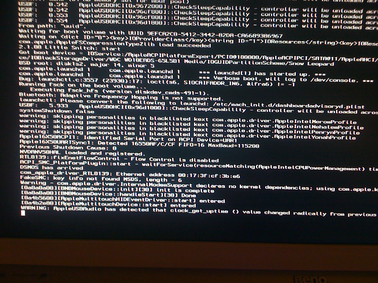

jazZbaR Posted February 1, 2010 Share Posted February 1, 2010 Ich wollte heute meinen RAM von 4 GB auf 6 GB erweitern. Es waren zuvor jeweils 4 x 1 GB Speicher drin. Jetzt sind 2 x 2 GB DDR2 800Mhz drin und SL startet. Wenn ich noch 2 x 1 GB 800 Mhz dazupacke, bleibt der Bootvorgang hängen. Bild davon ist im Anhang. Unter Windows starte der PC ganz normal und der alle Speicherriegel werden erkannt. Habe auch schon sämtliche Steckmöglichkeiten durchprobiert immer mit dem selben Problem. Weiß jemand Rat? Link to comment https://www.insanelymac.com/forum/topic/209771-nach-ram-vergr%C3%B6%C3%9Ferung-startet-sl-nicht-mehr/ Share on other sites More sharing options...

jazZbaR Posted February 2, 2010 Author Share Posted February 2, 2010 DSDT habe ich nicht und mit -force64 ist kompliziert bei AMD Prozessor. Der Bootvorgang bleibt immer mit WARNING: AppleUSBAudio has detected that clock_get_uptime ( )................. stehen. Bild ist im Anhang. Glaubst du, es liegt am 32bit Modus? 4GB sind das Maximum? Link to comment https://www.insanelymac.com/forum/topic/209771-nach-ram-vergr%C3%B6%C3%9Ferung-startet-sl-nicht-mehr/#findComment-1402016 Share on other sites More sharing options...
riws Posted February 2, 2010 Share Posted February 2, 2010 WARNING: AppleUSBAudio has detected that clock_get_uptime ( )................. FSB wird falsch kalkuliert ow.. Probier mit verschiedenen Speichergrössen booten, z.B. mit maxmem=4096 oder mit 3078 ... Dein Problem kann in Treiber liegen, da du wohl keine Apple OSX Treiber nimmst für dein Hack, welche Probleme haben über 4GB, z.B. wie es mit VIAATA oder nForce Treibern ist. Link to comment https://www.insanelymac.com/forum/topic/209771-nach-ram-vergr%C3%B6%C3%9Ferung-startet-sl-nicht-mehr/#findComment-1402059 Share on other sites More sharing options...

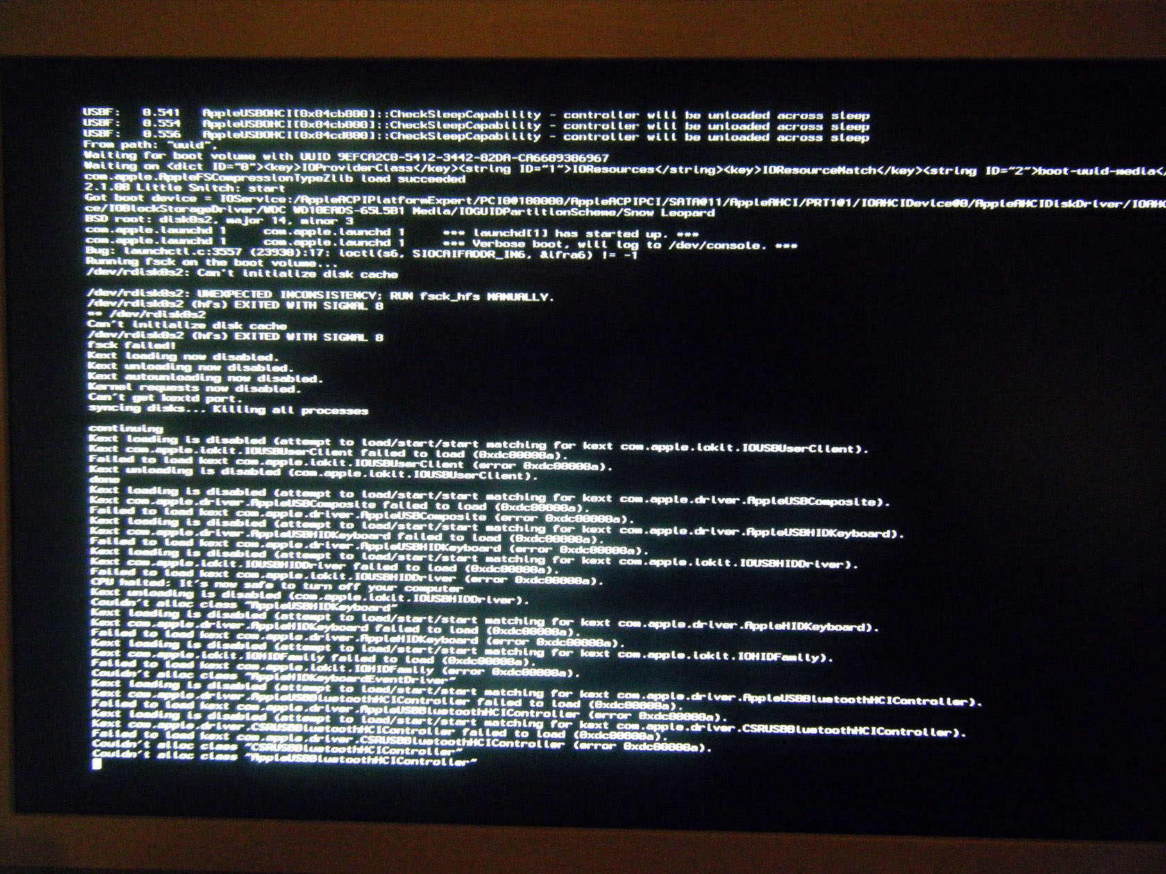

jazZbaR Posted February 3, 2010 Author Share Posted February 3, 2010 Ja Hab eben noch mal ein bisschen rumprobiert. PC startet auch mit maxmem=4550. Mit maxmem=4599 bleibt er stehen. Also ab eine bestimmten RAM Speichergröße irgendwo dazwischen hängt er sich immer mit /dev/rdisk0s2: Can´t initialize disk cache auf. Link to comment https://www.insanelymac.com/forum/topic/209771-nach-ram-vergr%C3%B6%C3%9Ferung-startet-sl-nicht-mehr/#findComment-1402722 Share on other sites More sharing options...
riws Posted February 3, 2010 Share Posted February 3, 2010 Ja Hab eben noch mal ein bisschen rumprobiert. PC startet auch mit maxmem=4550. Mit maxmem=4599 bleibt er stehen. Also ab eine bestimmten RAM Speichergröße irgendwo dazwischen hängt er sich immer mit /dev/rdisk0s2: Can´t initialize disk cache auf. Bist auf USB ow? Oder wie bekommst du OSX auf die Festplatte, was am AMD Kontroller sitzt? Link to comment https://www.insanelymac.com/forum/topic/209771-nach-ram-vergr%C3%B6%C3%9Ferung-startet-sl-nicht-mehr/#findComment-1402728 Share on other sites More sharing options...

jazZbaR Posted February 3, 2010 Author Share Posted February 3, 2010 ich habe mal parallels und vmware gelöscht. laut kextstat ist auch nichts geladen worden. bleibt aber immer noch bei der gleichen fehlermeldung mit -force64 stehen. 64 bit modus hat bei mir noch nie geklappt. wenn ich mit 32 bit starte steht ja da /dev/rdisk0s2: Can´t initialize disk cache und dann ein bisschen weiter unten kext loading now disabled hat den hier irgendjemand mher als 4gb ram installiert und das funktioniert im 32 bit modus? Link to comment https://www.insanelymac.com/forum/topic/209771-nach-ram-vergr%C3%B6%C3%9Ferung-startet-sl-nicht-mehr/#findComment-1402913 Share on other sites More sharing options...

riws Posted February 4, 2010 Share Posted February 4, 2010 Solche Logs mache ins CODEBOX, nicht QUOTE oder CODE. 03.02.10 22:42:05 com.apple.launchd[1] (com.apple.loginwindow[196]) Job appears to have crashed: Illegal instruction Mit -legacy probiert? So dass es 64bit ganz weg lässt. Schaeint ein Kernel Problem zu sein, da Treiber geladen werden, aber alles andere crasht. Poste mal einen Crash Log von loginwindow z.B. Link to comment https://www.insanelymac.com/forum/topic/209771-nach-ram-vergr%C3%B6%C3%9Ferung-startet-sl-nicht-mehr/#findComment-1403527 Share on other sites More sharing options...
