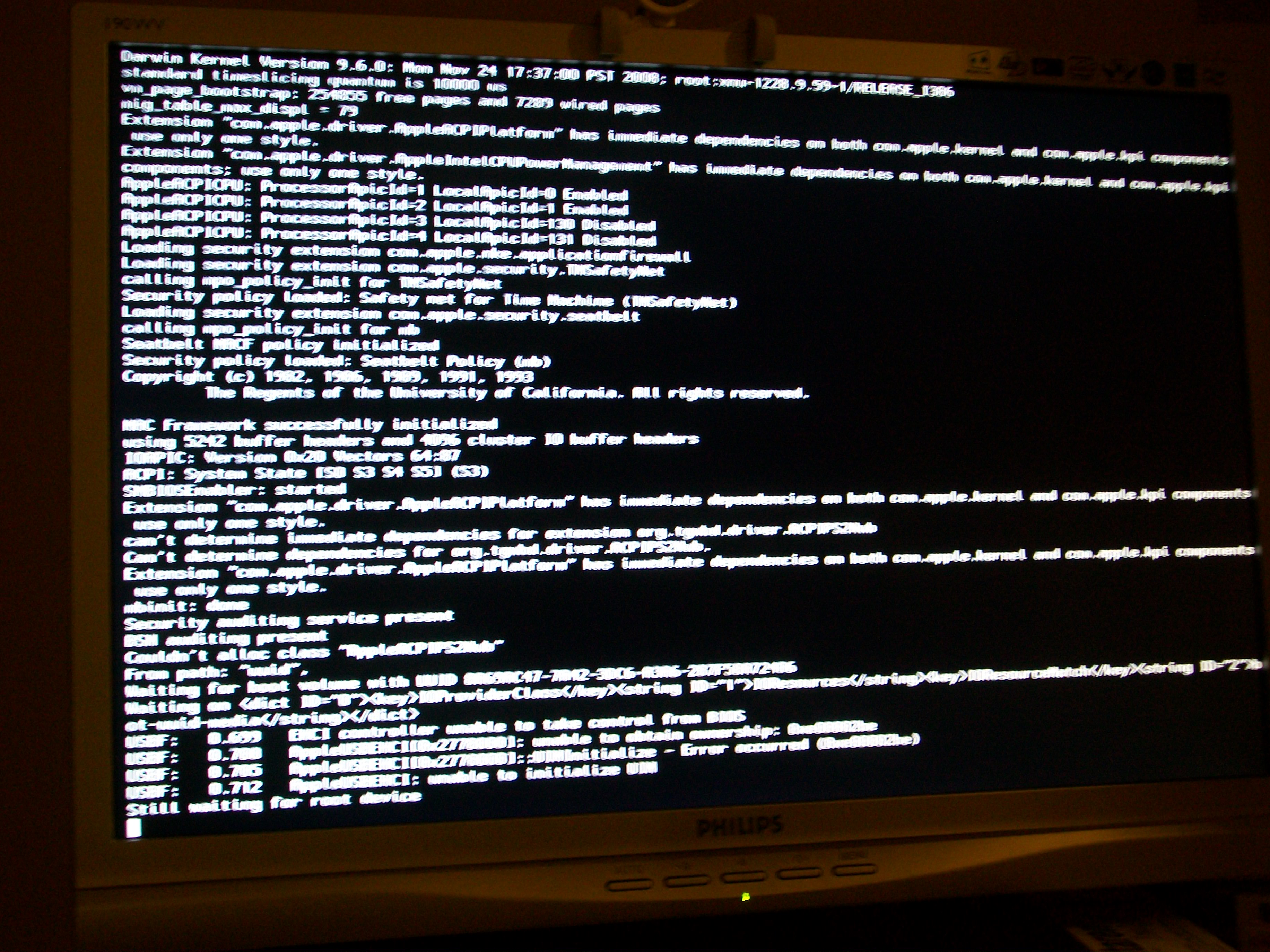

Charles Leepton Hais Tee Posted February 1, 2010 Author Share Posted February 1, 2010 ho provato ma il risultato è stato un blocco sul search root device. Link to comment https://www.insanelymac.com/forum/topic/209628-aiuto-problema-installazione-leopard/#findComment-1401447 Share on other sites More sharing options...
Charles Leepton Hais Tee Posted February 1, 2010 Author Share Posted February 1, 2010 ecco ciò che mi stampa l'installazione col -v. dopo non fa altro che ricopiare l'ultima riga ..... Link to comment https://www.insanelymac.com/forum/topic/209628-aiuto-problema-installazione-leopard/#findComment-1401629 Share on other sites More sharing options...

cura Posted February 2, 2010 Share Posted February 2, 2010 come la bolla dell'acqua della pubblicità : c'è nessunooooooooooo???? cerca bene su google, è l'errore più comune facendosi un hackintosh! O hai settato male qualcosa da bios oppure dvd o hd sono ide anzichè sata. Link to comment https://www.insanelymac.com/forum/topic/209628-aiuto-problema-installazione-leopard/#findComment-1402035 Share on other sites More sharing options...
Charles Leepton Hais Tee Posted February 2, 2010 Author Share Posted February 2, 2010 cerca bene su google, è l'errore più comune facendosi un hackintosh! O hai settato male qualcosa da bios oppure dvd o hd sono ide anzichè sata. nono tutto sata..... Link to comment https://www.insanelymac.com/forum/topic/209628-aiuto-problema-installazione-leopard/#findComment-1402100 Share on other sites More sharing options...
Charles Leepton Hais Tee Posted February 2, 2010 Author Share Posted February 2, 2010 ok questa parte la sono riuscito a risolvere. solo che ora l'installazione si blocca quando c'è lo sfondo aurora con la rotella arcobaleno che gira di continuo....... Link to comment https://www.insanelymac.com/forum/topic/209628-aiuto-problema-installazione-leopard/#findComment-1402208 Share on other sites More sharing options...
Charles Leepton Hais Tee Posted February 3, 2010 Author Share Posted February 3, 2010 spiego per bene lo stato della situazione ora come ora: boot con generic.iso e caricamento di leopard ok; per scrupolo eseguo il boot con -v e procede tutto bene; arrivo a un punto con la finestra con sfondo aurora e il cursore arcobaleno che gira di continuo in alto a sinistra. il set search for root device l'ho risolto abilitando nel bios l'AHCI. come posso fare per rianimare l'installazione? Link to comment https://www.insanelymac.com/forum/topic/209628-aiuto-problema-installazione-leopard/#findComment-1402685 Share on other sites More sharing options...
