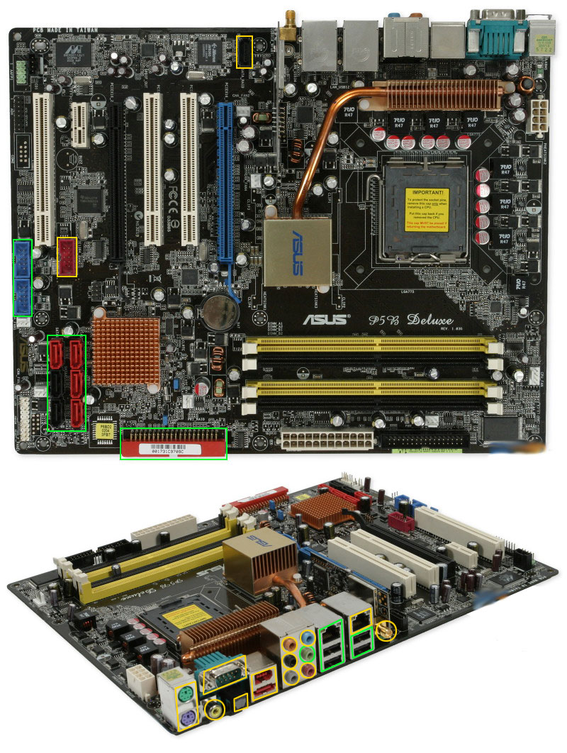

Sputnik@SOI Posted January 15, 2010 Author Share Posted January 15, 2010 Aggiornamento/Precisazione Per l'installazione ho utilizzato le seguenti impostazioni: iDeneb 1.5.1 - OSX 10.5.7 Lingua: Italiano Drivers: NVinject 0.2.1 512Mb AppleAzaliaAudio Realtek 8139 ICHx Fix JMicron Nessun kernel selezionato e nessun altro fix. Hardware attualmente funzionante: Scheda video 8800GT 512Mb XFX XXX Alpha Dog Edition (con qualche incertezza trascurabile ogni tanto - NVinject 0.2.1 512Mb) Ethernet integrata Monitor Samsung SyncMaster 226BW connesso in DVI alla sua risoluzione nativa senza impostazioni (1680x1050) 6 su 8 porte USB 2.0 (4 su mid-board e 4 sul IO pannel posteriore - le 2 porte superiori dell'IO pannel posteriore non funzionano) Mouse USB Wireless Logitech LX8 Laser installando il Logitech Control Center 3.1.0 scaricato dal sito Logitech Per ora la lista dell'hardware funzionante si ferma quì ma i test non sono stati accuratissimi per mancanza di tempo! Il computer cmq risponde bene, devo trovare un fix per il shutdown ed il restart che non funzionano. Ciao! Link to comment https://www.insanelymac.com/forum/topic/207341-risolto-asus-p5b-deluxe-wifi-ap-8800gt-sound-blaster-x-fi-xtreme-music/#findComment-1385885 Share on other sites More sharing options...

Sputnik@SOI Posted January 16, 2010 Author Share Posted January 16, 2010 Dopo tanti fallimenti ho finalmente una buona notizia! Sono riuscito a fare il boot dall'HDD e non solo, sono riuscito a farlo assieme a tutti gli altri HDD collegati e all'accensione del PC scelgo quale OS far partire selezionando uno o l'altro HDD, l'unica cosa è che i due Raptor in Raid0 vengono considerati due dischi singoli e non appena parte l'OSX appaiono due finestre d'errore che il disco è illeggibile. L'ho dedotto dal fatto che gli altri HDD appaiono sul Desktop...anche i 2 dischi in Raid1 che però ovviamente vengono considerati singolarmente e quindi ne vedo due uguali Il restart ed il shutdown hanno di nuovo smesso di funzionare, ma puntualmente dopo questo post funzioneranno di nuovo, ci scommetto Comunque per risolvere il problema del "boot0 done boot1 error" ho installato dal thread di questo forum il Chameleon 2.0 RC4, con l'installer non ufficiale indicato nel thread, fantastico, ha funzionato al primo colpo! Continuiamo con la risoluzione dei problemi! Ciao ragazzi Link to comment https://www.insanelymac.com/forum/topic/207341-risolto-asus-p5b-deluxe-wifi-ap-8800gt-sound-blaster-x-fi-xtreme-music/#findComment-1386693 Share on other sites More sharing options...
Sputnik@SOI Posted January 17, 2010 Author Share Posted January 17, 2010 Dopo svariati smanettamenti, scongiurando ad ogni reboot un Kernel Panic, sono riuscito a far funzionare anche l'audio della scheda audio integrata Ho capito che tentare di far funzionare la X-Fi Xtreme Music PCI sarebbe stato impossibile o difficilissimo, ho optato per la scheda audio integrata (ADI 1988b Soundmax) e ci sono riuscito Sono riuscito grazie agli AzaliaAudio, Chud 4.6.1 ed Audieee. Non sarà il massimo della praticità ma perlomeno si sente l'audio! A me non interessa surround o altro...ho un sistema a due vie e quindi il stereo offerto mi è sufficiente! Ho trovato la soluzione su questo thread : http://www.insanelymac.com/forum/index.php?showtopic=79608 Le cose che rimangono da risolvere sono il riconoscimento all'avvio dell'OSX dei due array raid (uno 0 e l'altro 1), un fix decente per il shutdown ed il reboot perchè 50% delle volte funziona e 50% no e per quanto riguarda il resto dell'hardware neppure mi interesso, sinceramente, dato che al momento non ho alcun problema o necessità particolare come per esempio usare una seconda porta ethernet o utilizzare la connessione firewire. Sono soddisfatto del livello raggiunto finora =) Link to comment https://www.insanelymac.com/forum/topic/207341-risolto-asus-p5b-deluxe-wifi-ap-8800gt-sound-blaster-x-fi-xtreme-music/#findComment-1387173 Share on other sites More sharing options...
