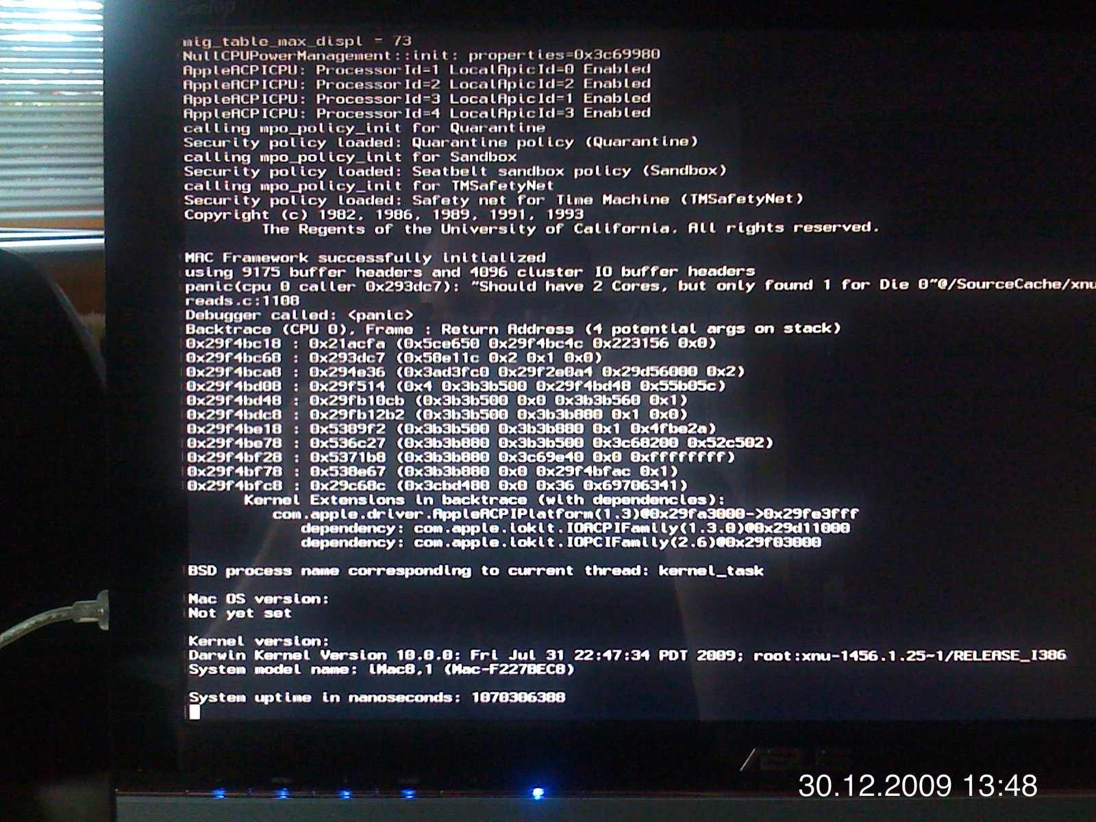

jazZbaR Posted December 30, 2009 Share Posted December 30, 2009 "should have 2 cores, but only found 1 for Die 0" riws kennst sich da besser aus. Ich würde vermuten das da der Hase begraben liegt. Schon mal mit cpus=1 gebootet? Wie ist das eigentlich. Wird die MultiTouch Funktion unter Mac OS X unterstützt? Link to comment https://www.insanelymac.com/forum/topic/204957-shutdown-problemchen/#findComment-1372641 Share on other sites More sharing options...
Macsilencer Posted December 30, 2009 Author Share Posted December 30, 2009 "should have 2 cores, but only found 1 for Die 0" riws kennst sich da besser aus. Ich würde vermuten das da der Hase begraben liegt. Schon mal mit cpus=1 gebootet? Wie ist das eigentlich. Wird die MultiTouch Funktion unter Mac OS X unterstützt? ja schon versucht cpus=1 kernel Panic touch funktion sieht der Computer auf anhieb, aber ich kann nirgends den Monitor Kalibrieren wieso kann ich ohne dem dsdt.aml nicht starten? SG Link to comment https://www.insanelymac.com/forum/topic/204957-shutdown-problemchen/#findComment-1372649 Share on other sites More sharing options...
riws Posted December 30, 2009 Share Posted December 30, 2009 Ich glaube, dass du Atom 330 als CPU hast? Oben sieht man, dass es 4 Kerne auflistet. Aber wenn du mit DSDT.aml bootest, dann hast du in OSX vier Kerne zur verfügung? Link to comment https://www.insanelymac.com/forum/topic/204957-shutdown-problemchen/#findComment-1372660 Share on other sites More sharing options...
Macsilencer Posted December 30, 2009 Author Share Posted December 30, 2009 Ich glaube, dass du Atom 330 als CPU hast? Oben sieht man, dass es 4 Kerne auflistet. Aber wenn du mit DSDT.aml bootest, dann hast du in OSX vier Kerne zur verfügung? Gesamt Anzahl der Kerne : 2 Anzahl der Prozessoren: 1 die Infos bekomme ich wenn ich das Chameleon RC4 installiere im Über diesen Macintosh steht da 1.6Ght Intel Core2 Duo und im Dienstprogramme/Ativitätsanzeige hab ich da auch 2 Kerne er zeigt dies alles eigendlich korrekt an was soll ich machen? SG Link to comment https://www.insanelymac.com/forum/topic/204957-shutdown-problemchen/#findComment-1372678 Share on other sites More sharing options...

riws Posted December 30, 2009 Share Posted December 30, 2009 Es müsste dann dieser Atom 330 CPU sein. Link Schalte HT aus und probier ohne DSDT. Link to comment https://www.insanelymac.com/forum/topic/204957-shutdown-problemchen/#findComment-1372690 Share on other sites More sharing options...
Macsilencer Posted December 30, 2009 Author Share Posted December 30, 2009 Es müsste dann dieser Atom 330 CPU sein. Link Schalte HT aus und probier ohne DSDT. Cool er startet ohne dem dsdt.aml bis auf dem fehler: SerialATAPI device reconfigured did not complete Sucessfully... und da bleibt er hängen es kommt immerwieder was soll ich machen? Link to comment https://www.insanelymac.com/forum/topic/204957-shutdown-problemchen/#findComment-1372699 Share on other sites More sharing options...
