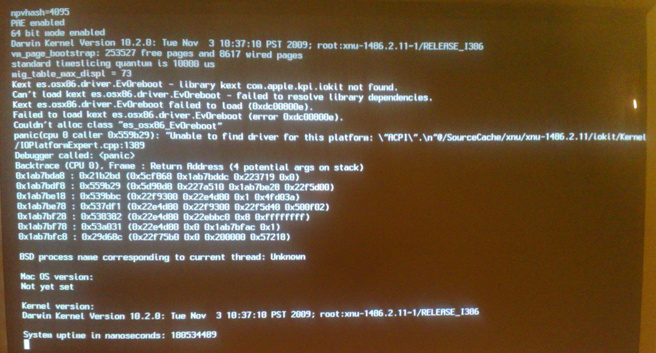

Cybergigi Posted December 23, 2009 Share Posted December 23, 2009 Ciao a tutti, Da un pezzo non entravo nel forum anche perchè il mio Hackintosh andava da dio, fino a quando per motivi di prestazioni ho dovuto cambiare macchina ora con l'hardware in firma non riesco più ad installare nessuna vesione di Ideneb e neppure la Snow retail che ho originale. Mi va sempre in Kernel Panic all'avvio del boot . Ho provato di tutto cdboot con vari booloader ecc... in allegato metto la schermata che mi da. Qualche buona anima mi sa aiutare ?? Grazie mille Link to comment https://www.insanelymac.com/forum/topic/203651-risolto-snow-su-mobo-asus-p7p55m-ok-panic/ Share on other sites More sharing options...
OF99AV Posted December 24, 2009 Share Posted December 24, 2009 Nel bios hai settato gli HD su AHCI, ed inoltre hai abilitato ACPI ?? Potrebbero essere queste impostazioni a creare questi errori airportmac Link to comment https://www.insanelymac.com/forum/topic/203651-risolto-snow-su-mobo-asus-p7p55m-ok-panic/#findComment-1367919 Share on other sites More sharing options...
Cybergigi Posted December 24, 2009 Author Share Posted December 24, 2009 Nel bios hai settato gli HD su AHCI, ed inoltre hai abilitato ACPI ??Potrebbero essere queste impostazioni a creare questi errori airportmac Si Si fatto tutto Ahci e acpi S3, ma niente, ho sostituito anche la Mobo con una msi p55cd53, ma niente stesso errore . Ma scusate l'ignoranza, ma il buon caro vecchio 10.5 non funzia con i processori i5 750 ? Grazie a tutti e buon Natale !!! Link to comment https://www.insanelymac.com/forum/topic/203651-risolto-snow-su-mobo-asus-p7p55m-ok-panic/#findComment-1368036 Share on other sites More sharing options...
OF99AV Posted December 24, 2009 Share Posted December 24, 2009 Si Si fatto tutto Ahci e acpi S3, ma niente, ho sostituito anche la Mobo con una msi p55cd53, ma niente stesso errore . Ma scusate l'ignoranza, ma il buon caro vecchio 10.5 non funzia con i processori i5 750 ? Grazie a tutti e buon Natale !!! che bootloader è incluso nel cd boot ??...se nn sbaglio il supporto per gli i5 è stato implementato in chameleon 2 rc4 Link to comment https://www.insanelymac.com/forum/topic/203651-risolto-snow-su-mobo-asus-p7p55m-ok-panic/#findComment-1368038 Share on other sites More sharing options...
RASONE Posted December 24, 2009 Share Posted December 24, 2009 non vorrei dire una stronzata, ma gli i5 non sono supportati dallla 10.6.2? i nuovi mac con i5 sono usciti con la 10.6.2, non vorrei che fosse per quello, se hai un altro hack prova ad attaccare il tuo disco su quello e ad installare snow da un disco ad un altro, scarichi l'aggiornamento alla 10.6.2 e lo installi sempre nel disco dove è snow, metti bootloader ecc ecc, dovrebbe esserci anche un kernel patchato per gli i5 ma è sempre per snow, ma le mie informazioni sono superficiali, nel senso che non me ne sono interessato più di tanto non avendo un i5 su cui provare, almeno per ora Link to comment https://www.insanelymac.com/forum/topic/203651-risolto-snow-su-mobo-asus-p7p55m-ok-panic/#findComment-1368075 Share on other sites More sharing options...
Cybergigi Posted December 24, 2009 Author Share Posted December 24, 2009 non vorrei dire una stronzata, ma gli i5 non sono supportati dallla 10.6.2? i nuovi mac con i5 sono usciti con la 10.6.2, non vorrei che fosse per quello, se hai un altro hack prova ad attaccare il tuo disco su quello e ad installare snow da un disco ad un altro, scarichi l'aggiornamento alla 10.6.2 e lo installi sempre nel disco dove è snow, metti bootloader ecc ecc, dovrebbe esserci anche un kernel patchato per gli i5 ma è sempre per snow, ma le mie informazioni sono superficiali, nel senso che non me ne sono interessato più di tanto non avendo un i5 su cui provare, almeno per ora Fatto pure questo ! Ho un iMac 21,5" ho installato snow su un disco ext. poi ho fatto aggiornamento alla 10.6.2. poi ho cercatto il chameleon 2 rc4 ho patchato il disco , ma sempre in kernel panic. Non riescoa capire dove sbaglio. Ho provato pure con ideneb 1.4 al boot ho messo cpus=4 busratio=20, parte l'installazione ma poi non mi vede i dischi sia pata che sata. Non ne vado fuori questa volta :-( Link to comment https://www.insanelymac.com/forum/topic/203651-risolto-snow-su-mobo-asus-p7p55m-ok-panic/#findComment-1368089 Share on other sites More sharing options...
Cybergigi Posted December 26, 2009 Author Share Posted December 26, 2009 Ciao a tutti,Da un pezzo non entravo nel forum anche perchè il mio Hackintosh andava da dio, fino a quando per motivi di prestazioni ho dovuto cambiare macchina ora con l'hardware in firma non riesco più ad installare nessuna vesione di Ideneb e neppure la Snow retail che ho originale. Mi va sempre in Kernel Panic all'avvio del boot . Ho provato di tutto cdboot con vari booloader ecc... in allegato metto la schermata che mi da. Qualche buona anima mi sa aiutare ?? Grazie mille Ciao a tutti, Vorrei tanto che qualcuno potesse darmi una mano, ho provato di tutto ma veramente tutto ma niente: 1) Snow da usbkey guida di tony risultato Kp come figura post apertura. 2)Il metodo per installare direttamente su HD sempre di tony 3) Ideneb con cpus=1 busratio=20 parte installazione ma al 50 % da sempre KP 4) iatkos 7 i risultati migliori con installazione portata a termine ma audio non funzionante e vede solo una CPU !!! Se qualcuno sa darmi una dritta per installare qualsiasi distribuzione di OSX anche il vecchio 10.5 con questa sk madre e cpu mi farebbe un grosso piacere. Sarei disposto anche a cambiare Mobo e prendere ina gigabyte che a quanto vedo sembra funzionare parecchio , solamente che dovrei sborsare altri soldini :-( grazie ancora ! Link to comment https://www.insanelymac.com/forum/topic/203651-risolto-snow-su-mobo-asus-p7p55m-ok-panic/#findComment-1369367 Share on other sites More sharing options...
Cybergigi Posted December 26, 2009 Author Share Posted December 26, 2009 Ciao a tutti,Vorrei tanto che qualcuno potesse darmi una mano, ho provato di tutto ma veramente tutto ma niente: 1) Snow da usbkey guida di tony risultato Kp come figura post apertura. 2)Il metodo per installare direttamente su HD sempre di tony 3) Ideneb con cpus=1 busratio=20 parte installazione ma al 50 % da sempre KP 4) iatkos 7 i risultati migliori con installazione portata a termine ma audio non funzionante e vede solo una CPU !!! Se qualcuno sa darmi una dritta per installare qualsiasi distribuzione di OSX anche il vecchio 10.5 con questa sk madre e cpu mi farebbe un grosso piacere. Sarei disposto anche a cambiare Mobo e prendere ina gigabyte che a quanto vedo sembra funzionare parecchio , solamente che dovrei sborsare altri soldini :-( grazie ancora ! Ho provato anche una scheda madre di un amico , una MSI p55cd53, ma non è cambiato proprio nulla !! Dovrò proprio rinunciare ??:-( Link to comment https://www.insanelymac.com/forum/topic/203651-risolto-snow-su-mobo-asus-p7p55m-ok-panic/#findComment-1369620 Share on other sites More sharing options...
Cybergigi Posted December 27, 2009 Author Share Posted December 27, 2009 Ho provato anche una scheda madre di un amico , una MSI p55cd53, ma non è cambiato proprio nulla !! Dovrò proprio rinunciare ??:-( Ok Risolto installando myHach installer e modificando il DSDT per asus p7p55D fornito da tonymacX86 nel suo Blog, unica cosa in about this mac vede i 4 core giusti ma non mi mette il nome della CPU vedremo come risolvere. Saluti Link to comment https://www.insanelymac.com/forum/topic/203651-risolto-snow-su-mobo-asus-p7p55m-ok-panic/#findComment-1369926 Share on other sites More sharing options...
