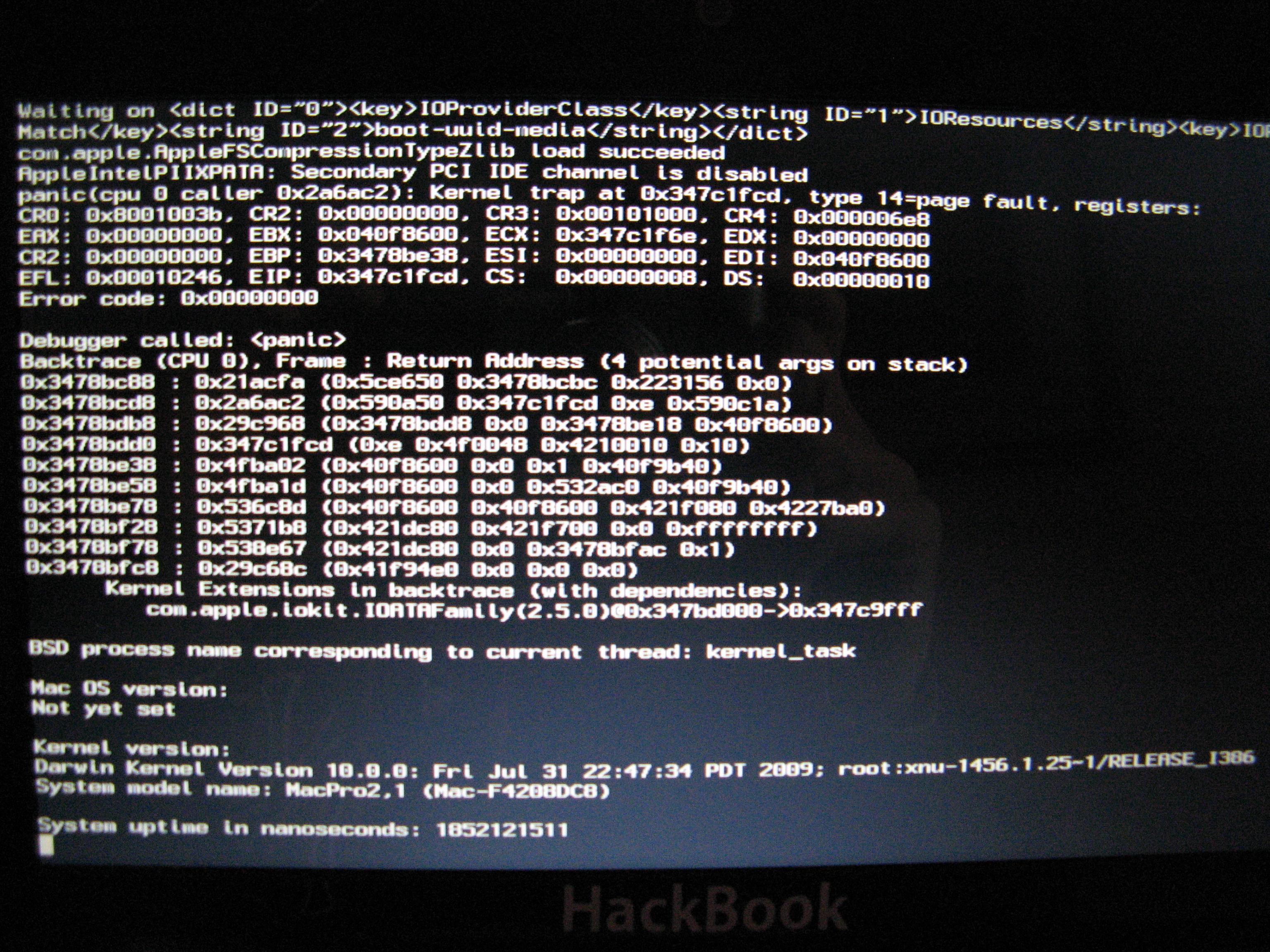

PakyRs Posted December 16, 2009 Share Posted December 16, 2009 salve ho provato ad istallare Snow Leopard Retail! avendo il dvd, inserisco il cd boot132, lo avvio, parte chameleon, cambio disco metto snow, premo f5, aggiorna la lista e mi riconosce snow istall dvd ora il problema sorge qui: digitando -v e invio, mi escono una sfilza di scritte e non continua si ferma tutto digitando solo invio, parte la mela di snow e subito dopo il messaggio di errore che dice di riavviare forzatamente. aiutatemi sono nelle vostre mani! Link to comment https://www.insanelymac.com/forum/topic/202591-aiuto-problema-istallazione-snow-leopard-retail/ Share on other sites More sharing options...
Smith@@™ Posted December 16, 2009 Share Posted December 16, 2009 digitando -v e invio, mi escono una sfilza di scritte e non continua si ferma tutto E' la modalita' di avvio chiamata appunto verbose, sono "normali" quelle scritte, ma se non posti proprio un'immagine di quella 'schermata nera con strisce bianche' sara' difficile aiutarti Ciao Link to comment https://www.insanelymac.com/forum/topic/202591-aiuto-problema-istallazione-snow-leopard-retail/#findComment-1361000 Share on other sites More sharing options...
PakyRs Posted December 16, 2009 Author Share Posted December 16, 2009 E' la modalita' di avvio chiamata appunto verbose, sono "normali" quelle scritte, ma se non posti proprio un'immagine di quella 'schermata nera con strisce bianche' sara' difficile aiutarti Ciao sisi lo so che è il verbose mode! qsta è la schermata: può essere che devo modificare il preboot.dmg e ricompilare la iso?? (è l' unica cosa ke mi è venuta in mente) ok problema risolto! andava messo dal bios il controllo da AHCI a IDE ora l' istallazione è partita anche se riconosce solo mouse e tastiera usb ma la tastiera non la ho usb! comunque appena finisco l' istallazione passo subito i kext?? grazie. Link to comment https://www.insanelymac.com/forum/topic/202591-aiuto-problema-istallazione-snow-leopard-retail/#findComment-1361032 Share on other sites More sharing options...
