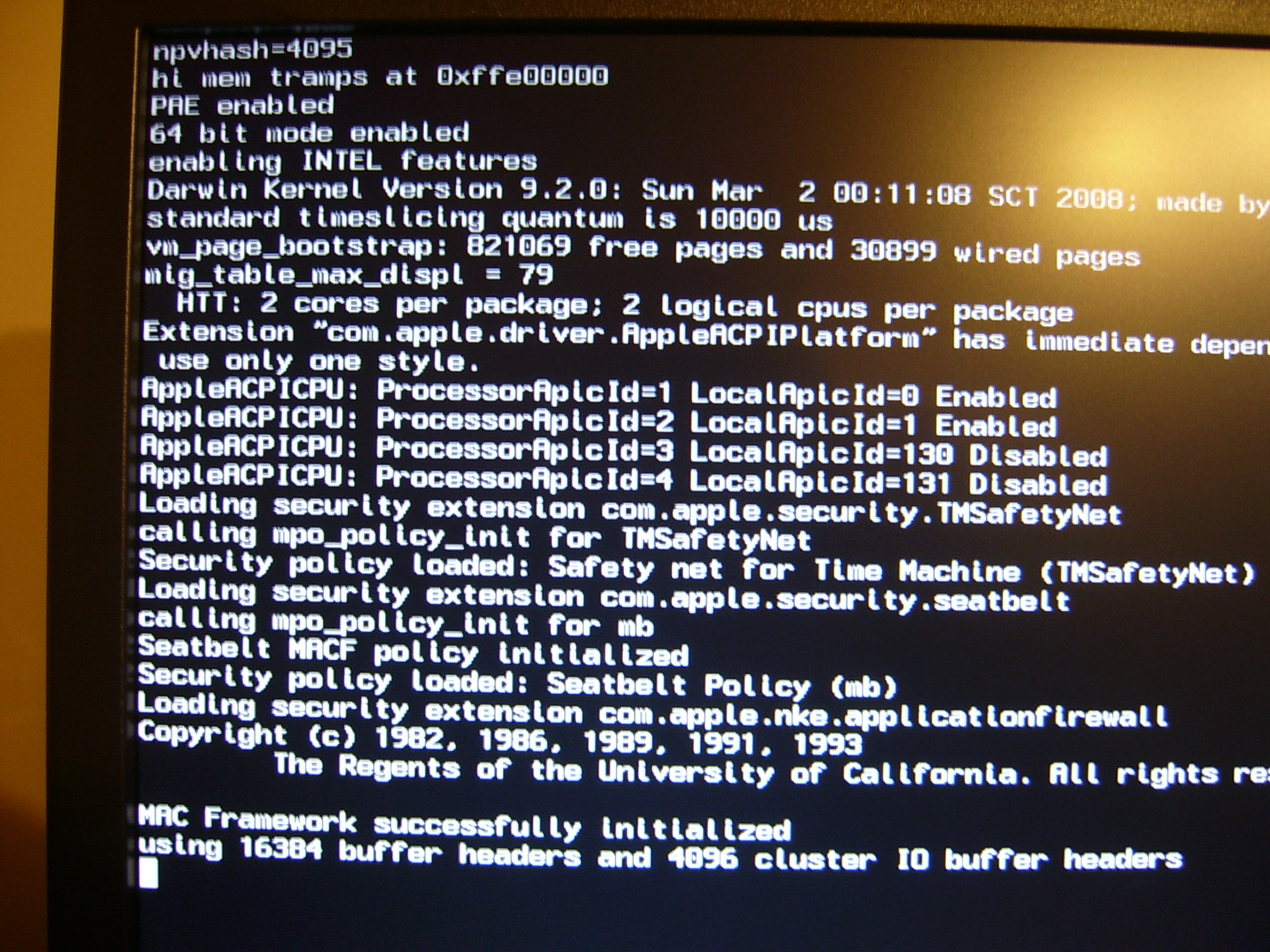

Ok, consegui fazer o -v...
tirei uma fotografia e fiz o upload para poderes ver...
https://www.insanelymac.com/forum/topic/202102-ideneb-1057/#findComment-1358523
Tente instalar novamente, e na personalização da instalação selecione o "ACPI fix".
Selecione também uma versão mais nova da kernel, essa que você instalou é muito antiga. Se o seu CPU for um Core 2 Duo ou melhor, você não precisa selecionar nenhuma kernel "voodoo", pode usar a "vanilla" (a original, não selecione nenhuma kernel).

há duas opçoes no acpi, seleccionei as duas e não resultou...
Quais são as duas opções?
No PC que tive esse problema estava usando o iPC 10.5.6, a opção "ACPI Fix" resolveu para o primeiro boot, depois usei o DSDT_Patcher antes da atualização para 10.5.8.
Tente fazer um "Load fail-safe values" na BIOS, depois verifique as opções que você sabe que precisam estar ligadas (SATA mode AHCI, eXecute Disable, HPET, ...).

aí o problema é quando tem mais de 2 GB de RAM, tente usar "mamxmem=2048 -v" no boot.
com o comando que me indicou tambem não consegui...
