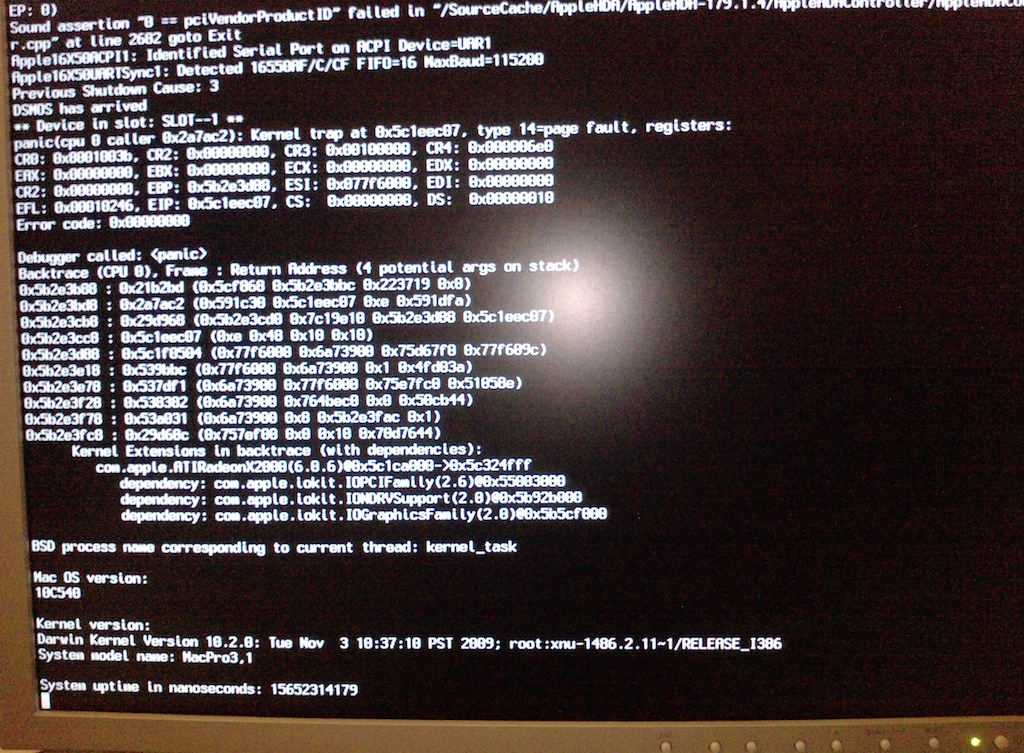

hansschmidt Posted December 11, 2009 Author Share Posted December 11, 2009 Also es lag an dem SleepEnabler.kext Ein Update auf 10.6.1 ist auch so möglich aber beim Update auf 10.6.2 muss die SleepEnabler.kext ersetzt werden. Ok so weit so gut 10.6.2 ist installiert jetzt versuche ich noch die ATI HD 4870 1024MB ans laufen zu bekomme ich hab es mit der LegacyATI4800Controller.kext vom http://netkas.org versucht leider erfolglos. Das system bootet bis nach der Erkennung der Netzwerkkarten und dann Kernelpanic. Netkas schreibt man soll qe_ci_exotic_10.6.2 installieren leider funktioniert der Link nicht. Kann mir jemand die bitte qe_ci_exotic_10.6.2 zukommen lassen? Oder hat jemand die GraKa ans laufen gebracht und würde mir freundlicherweise mitteilen wie es geht? Ich hab einiges von EFI Strings über kext, graphicsenabler, evoenabler, device id, DSDT Patcher, EFI Strings, Karte umflashen bis zum qe_ci_exotic gelesen mir raucht der Kopf könnte mir jemand bitte bitte bitte mit der GraKa helfen Link to comment https://www.insanelymac.com/forum/topic/201690-snow-leo-auf-gigabyte-ga-ep45-ds3r-ati-4870-1024mb-sapphire/#findComment-1356309 Share on other sites More sharing options...
Rocco18 Posted December 11, 2009 Share Posted December 11, 2009 Also es lag an dem SleepEnabler.kextEin Update auf 10.6.1 ist auch so möglich aber beim Update auf 10.6.2 muss die SleepEnabler.kext ersetzt werden. Ok so weit so gut 10.6.2 ist installiert jetzt versuche ich noch die ATI HD 4870 1024MB ans laufen zu bekomme ich hab es mit der LegacyATI4800Controller.kext vom http://netkas.org versucht leider erfolglos. Das system bootet bis nach der Erkennung der Netzwerkkarten und dann Kernelpanic. Netkas schreibt man soll qe_ci_exotic_10.6.2 installieren leider funktioniert der Link nicht. Kann mir jemand die bitte qe_ci_exotic_10.6.2 zukommen lassen? Oder hat jemand die GraKa ans laufen gebracht und würde mir freundlicherweise mitteilen wie es geht? Ich hab einiges von EFI Strings über kext, graphicsenabler, evoenabler, device id, DSDT Patcher, EFI Strings, Karte umflashen bis zum qe_ci_exotic gelesen mir raucht der Kopf könnte mir jemand bitte bitte bitte mit der GraKa helfen Einfach nur in der Boot.plist die Option GraphicEnabler=Yes einfügen! Diese Karte wird nativ unterstützt, ab 10.6.2 (beim Install immer mit -x booten) welche ID hat diese Karte denn, sollte man noch prüfen und abgleichen, mit der ATI4800Controller.kext. Falls schon irgend welche Treiber , Veränderungen, gemacht wurden , alles wieder rückgängig machen. Am besten neu installieren, falls nix mehr geht. Link to comment https://www.insanelymac.com/forum/topic/201690-snow-leo-auf-gigabyte-ga-ep45-ds3r-ati-4870-1024mb-sapphire/#findComment-1356358 Share on other sites More sharing options...

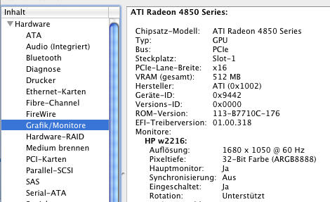

Rocco18 Posted December 11, 2009 Share Posted December 11, 2009 Ok hab aber 3 Fragen dazu Also ich hab bei netkas, kexts.com und google gesucht, wo finde ich den eine aktuelle ATI4800Controller.kext? ++++ Du nimmst die originale...in S/L/E ++++ Wenn ich das richtig verstanden habe kannman die Device ID mit dem EFI Studio auslesen? +++weis ich leider nicht ...ausprobieren++++ ich mach das mit DPCI-Manager, oder einfach "über diesen Mac"___weitere Information___Grafik/Hersteller siehe Bild Wass bewirkt die Bootoption -x ? ich kenne nur -v ++++ -x ist save-Mode ( es werden fast keine Treiber geladen) Ausserdem beschäftigt mich noch der x86_32 eintrag in der com.apple.boot.plist ich habe es mal mit x86_64 versucht das endete aber auch mit einem KernelPanic. Oder ist das Thema 32 / 64 bit erstmall unwichtig? ++++ aber bitte die in /Extra ,,, kein Eintrag, es wird default mit 64bit gestartet, Boot-Flag=arch=i386 , es wird im 32bit Mode gestartet Das System an sich ist noch "unverbastelt" nach der Installation habe ich Cameleon installiert dann auf 10.6.1 upgedated SleepEnabler.kext nach /Extra/Extensions kopiert und auf 10.6.2 upgedated. +++++also...prüfe deine ID, prüfe ob die in der org.ATI4800 drinne ist.....mach den Eintrag in der Boot.plist (/Extra) und starte neu, falls es Probleme geben sollte, mit -x starten, oder mit -v, da erhälst du mehr Info`s Link to comment https://www.insanelymac.com/forum/topic/201690-snow-leo-auf-gigabyte-ga-ep45-ds3r-ati-4870-1024mb-sapphire/#findComment-1356446 Share on other sites More sharing options...

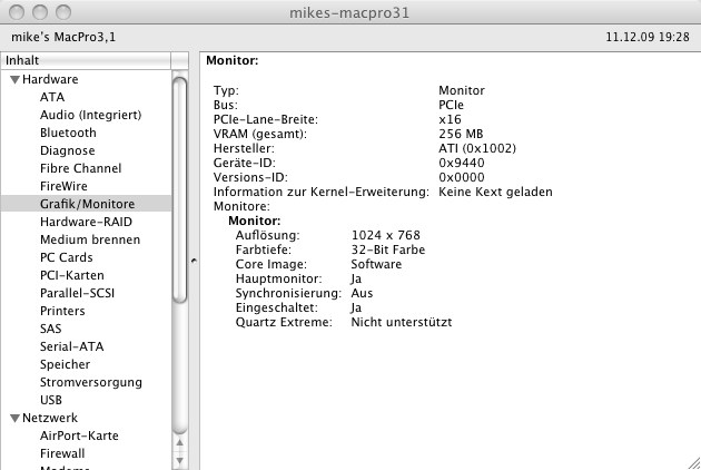

hansschmidt Posted December 11, 2009 Author Share Posted December 11, 2009 der ATI-kext kommt nicht nach /E/Edu solltest in /S/L/E ATI4800..... nachschauen ob deine ID in der Info.plist vorhanden ist... Deine ID ist nicht 1002, das ist der Hersteller ATI Ah ok ich versuche es noch mal die richtige rauszufinden. Ich muss dafür eine iDeneb MacOS Installation nehmen da ja mit der 4870 ich nicht booten kann. OK hier ist ein Screenshot beigefügt. 0x9440 Steht da als Geräte ID VRAM wird falsch angezeigt die hat 1024MB. andere Frage , Bei welcher Version bist du gerade 10.6.0/10.6.1/10.6.2 ?10.6.2 da hab ich Chameleon 2.0-RC4 r684 installiert und SleepEnabler.kext nach /Extra/Extensions kopiert hast du mal mit -x gebootet ?Ja wenn ich mit -x -v boote sieht man auf der Cameleon Oberfläche wie er sich die ganzen kext aus /System/Libary/Extensions reinzieht. Ohne -x sind es nur ein paar ca. 20 Stück oder so. Es geht sehr schnell dann kommt die Boot Konsole vom MacOS. @pinarek vielen dank für die konstruktive Kritik. Das Handy stand auf auto Blitz. Ich hab dann noch eins gemacht und den Blitz vorher ausgeschaltet allerdings habe ich beim übertragen über BT das falsche erwischt. Und da die Übertragung über BT langsam ist und ich nicht ahnen konnte das sich jemand ernshaft daran stören könnte geschweige denn deswegen auch noch postet dachte ich mir "ach was solls man kann es ja lesen". Ist ja auch egal. Link to comment https://www.insanelymac.com/forum/topic/201690-snow-leo-auf-gigabyte-ga-ep45-ds3r-ati-4870-1024mb-sapphire/#findComment-1356641 Share on other sites More sharing options...
Nexos™ Posted December 11, 2009 Share Posted December 11, 2009 ich fand eigentlich, das man das foto ganz gut lesen konnte, besser als viele andere, wo die schrift extream leuchtet und alles verschwommen ist deine id lautet: 0x94401002 kopier mal die LegacyATI4800Controller.kext nach /extra/extensions http://files.netkas.org/10.6.2/LegacyATI48...er.kext.tar.bz2 das sollte laut netkas ausreichen, fals es dann immernoch nicht funktioniert probier -pci0 als bootparameter aus, fals das dann funktioniert musst du den parameter nur die die com.apple.boot.plist einbinden Link to comment https://www.insanelymac.com/forum/topic/201690-snow-leo-auf-gigabyte-ga-ep45-ds3r-ati-4870-1024mb-sapphire/#findComment-1356732 Share on other sites More sharing options...
hansschmidt Posted December 11, 2009 Author Share Posted December 11, 2009 Hi also ich hab das nochmall mit der LegacyATI4800Controller.kext probiert leider endet das auch im KernelPanic. Auch mit der boot Option -pci0 und auch kombiniert mit -x Das kann doch nicht sein hat den sonst keiner die Graka? Link to comment https://www.insanelymac.com/forum/topic/201690-snow-leo-auf-gigabyte-ga-ep45-ds3r-ati-4870-1024mb-sapphire/#findComment-1356812 Share on other sites More sharing options...

chocco Posted March 16, 2010 Share Posted March 16, 2010 Also ich habe nachgeschaut und die Karte hat die ID 0x1002. Vermutlich hast Du das Problem schon gelöst. Die ATIRadeonX2000.kext sorgt für die Kernel Panik. Da ich eine 4870 verwende, konnte ich sie einfach aus S/L/E löschen. Link to comment https://www.insanelymac.com/forum/topic/201690-snow-leo-auf-gigabyte-ga-ep45-ds3r-ati-4870-1024mb-sapphire/#findComment-1429633 Share on other sites More sharing options...
