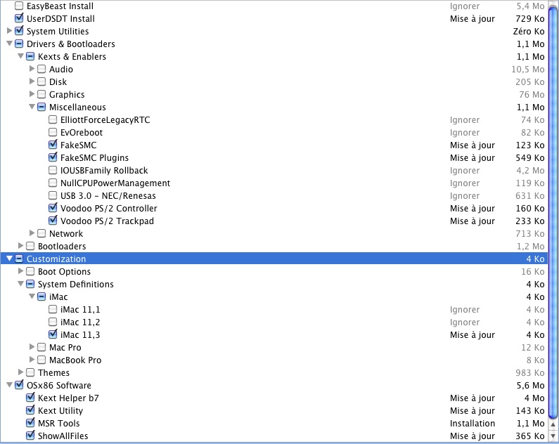

tlub Posted January 8, 2011 Share Posted January 8, 2011 Salut marche nicquel avec 10.6.6, seul firewire et wifi ne fonctionne pas. J 'ai utilisé [url="http://www.insanelymac.com/forum/topic/279450-why-insanelymac-does-not-support-tonymacx86/"]#####[/url] + [url="http://www.insanelymac.com/forum/topic/279450-why-insanelymac-does-not-support-tonymacx86/"]#####[/url] 3.0.3: => UserDSDT avec mon DSDT.aml et la dernière option voodoohda. En plus j'ai utilisé VoodooBattery, VoodooPS2Controller et AtherosL1cEthernet_101010_release avec kext utility. Qosmio_X500_DSDT.aml.zip Link to comment https://www.insanelymac.com/forum/topic/201598-toshiba-qosmio-x500/#findComment-1617827 Share on other sites More sharing options...
tlub Posted July 3, 2011 Share Posted July 3, 2011 Salut marche nicquel avec 10.6.6, seul firewire et wifi ne fonctionne pas.J 'ai utilisé [url="http://www.insanelymac.com/forum/topic/279450-why-insanelymac-does-not-support-tonymacx86/"]#####[/url] + [url="http://www.insanelymac.com/forum/topic/279450-why-insanelymac-does-not-support-tonymacx86/"]#####[/url] 3.0.3: => UserDSDT avec mon DSDT.aml et la dernière option voodoohda. En plus j'ai utilisé VoodooBattery, VoodooPS2Controller et AtherosL1cEthernet_101010_release avec kext utility. mise à jour en 10.6.8 ok, seul firewire et wifi ne fonctionne pas. installer [url="http://www.insanelymac.com/forum/topic/279450-why-insanelymac-does-not-support-tonymacx86/"]#####[/url] 3.4 avec les options du grab puis les kexts restants(VoodooBattery, AtherosL1cEthernet_101010_release, Conexant_CX20583x64) avec kext utility. Link to comment https://www.insanelymac.com/forum/topic/201598-toshiba-qosmio-x500/#findComment-1708091 Share on other sites More sharing options...

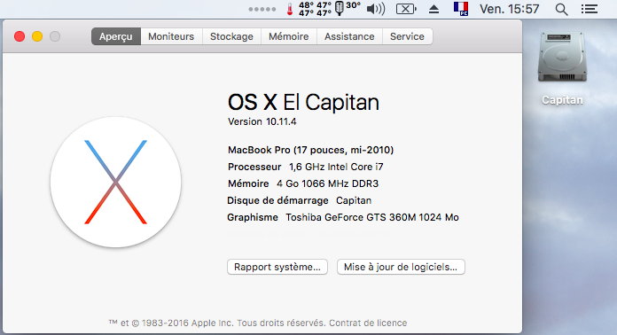

tlub Posted April 15, 2016 Share Posted April 15, 2016 Bonjour j'ai mis à jour mon Qosmio x500 sous El Capitan 10.11.4. J'ai utilisé clover sans dsdt car il chauffe beaucoup (70°) si j'en utilise un. Je n'ai pas de wifi, pas de lecteur de carte et le pourcentage de la batterie ne s'affiche pas. Tout le reste fonctionne et voici un grab. @+++++ Link to comment https://www.insanelymac.com/forum/topic/201598-toshiba-qosmio-x500/#findComment-2232510 Share on other sites More sharing options...
tlub Posted April 19, 2016 Share Posted April 19, 2016 1 j'utilise un profil MacBookPro6,1 2 P-States et C-States sont activés dans la config clover 3 FakeSMC version 6.18-313-g671f31c.1707 Le monitoring batterie ne fonctionne pas avec la version v1.60.5, j'ai lu qu'il fallait patcher le dsdt mais je n'en ai pas. J'utilise le kext NullCPUPowerManagement version 1.0.0d2 et le processeur ne chauffe plus. Pour le wifi il n'existe pas de kext pour Realtek Version : RTL8191SE ni pour le lecteur de carte 5-in-1 O2Micro. Link to comment https://www.insanelymac.com/forum/topic/201598-toshiba-qosmio-x500/#findComment-2233447 Share on other sites More sharing options...
