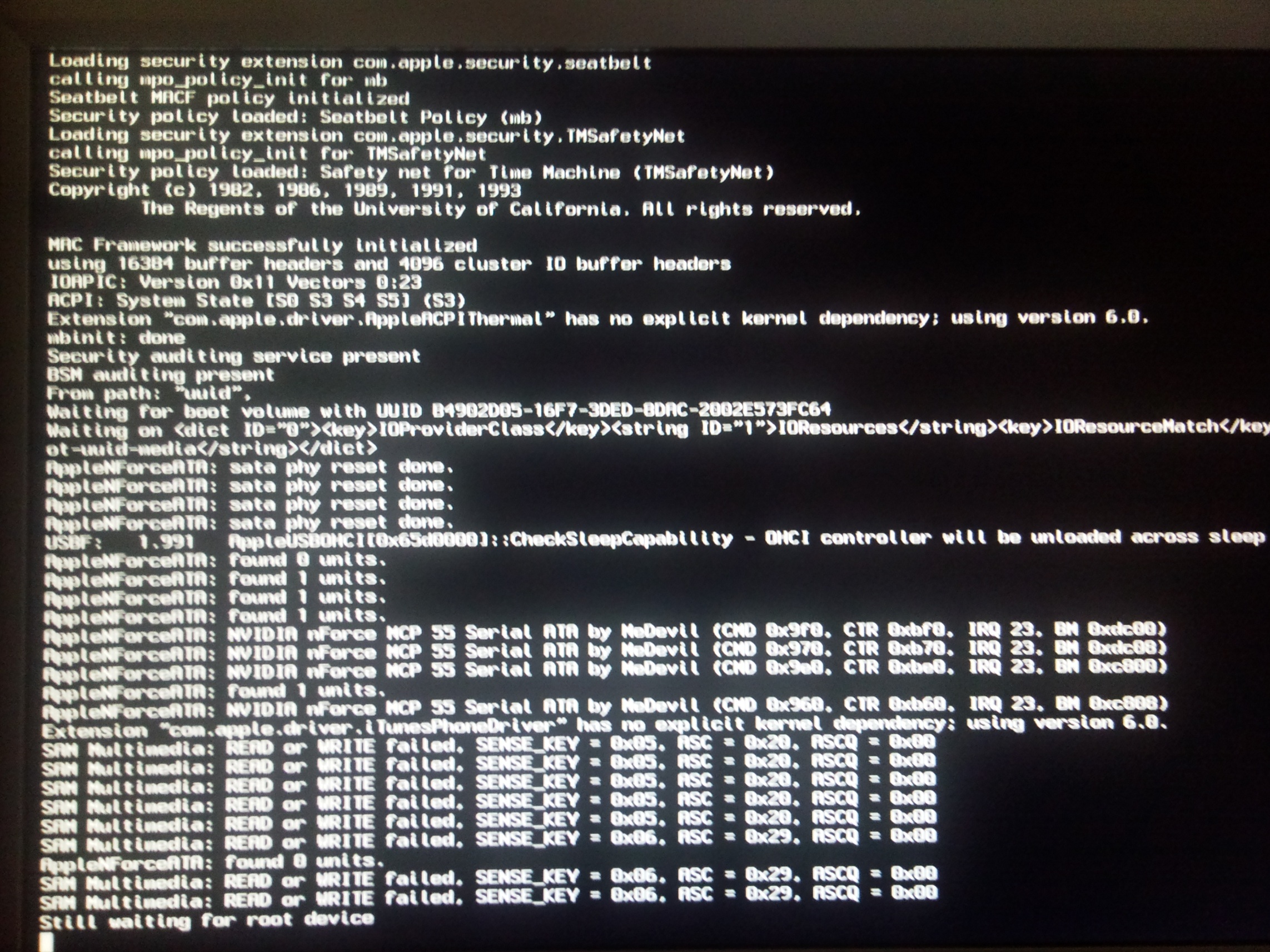

MrCapitan Posted December 7, 2009 Share Posted December 7, 2009 Ciao ragazzi ho bisogno di aiuto, vi spiego subito la situazione. Ho un trial boot con win xp, win 7 x64 e leopard ideneb 10.5.5 e funziona tutto benissimo. Purtroppo questa versione di Leopard non mi fa girare i programmi di cui ho bisogno, così ho provato ad aggiornare con combo update ma mi da kernel panic all'accensione. Allora ho scaricato la iatkos 10.5.7 e la ideneb 10.5.7, ma entrambe mi danno lo stesso risultato: Prima che parta l'installazione mi esce il simbolo di divieto, e avviando in -v mi appare questa scritta -still waiting for root device-. Ho 2 HDD Sata, uno dei quali partizionato e formattato in mac os esteso e due masterizzatori sata. Le uniche due versioni che hanno funzionato sino ad ora sono la leo4all 1.5.4 e la ideneb 10.5.5, con tutte le altre stesso problema Vi allego la schermata in -v, spero che riusciate ad aiutarmi Link to comment https://www.insanelymac.com/forum/topic/201261-aiuto-still-waiting-for-root-device/ Share on other sites More sharing options...

melaverde Posted December 7, 2009 Share Posted December 7, 2009 hai quartz disabilitato. forse per quello Link to comment https://www.insanelymac.com/forum/topic/201261-aiuto-still-waiting-for-root-device/#findComment-1353018 Share on other sites More sharing options...

melaverde Posted December 7, 2009 Share Posted December 7, 2009 è l'accelerazione grafica. puoi postare lo screen di "Grafica/Monitor"? all'installazione di Leo ti è partita la presentazione? Link to comment https://www.insanelymac.com/forum/topic/201261-aiuto-still-waiting-for-root-device/#findComment-1353045 Share on other sites More sharing options...
MrCapitan Posted December 7, 2009 Author Share Posted December 7, 2009 è l'accelerazione grafica. puoi postare lo screen di "Grafica/Monitor"?all'installazione di Leo ti è partita la presentazione? No...questa è la schermata che si presenta prima dell'installazione quando metto il DVD!! Link to comment https://www.insanelymac.com/forum/topic/201261-aiuto-still-waiting-for-root-device/#findComment-1353048 Share on other sites More sharing options...
Giorgio_multi Posted December 7, 2009 Share Posted December 7, 2009 Ciao ragazzi ho bisogno di aiuto, vi spiego subito la situazione. Ho un trial boot con win xp, win 7 x64 e leopard ideneb 10.5.5 e funziona tutto benissimo. Purtroppo questa versione di Leopard non mi fa girare i programmi di cui ho bisogno, così ho provato ad aggiornare con combo update ma mi da kernel panic all'accensione. Allora ho scaricato la iatkos 10.5.7 e la ideneb 10.5.7, ma entrambe mi danno lo stesso risultato: Prima che parta l'installazione mi esce il simbolo di divieto, e avviando in -v mi appare questa scritta -still waiting for root device-. Ho 2 HDD Sata, uno dei quali partizionato e formattato in mac os esteso e due masterizzatori sata. Le uniche due versioni che hanno funzionato sino ad ora sono la leo4all 1.5.4 e la ideneb 10.5.5, con tutte le altre stesso problema Vi allego la schermata in -v, spero che riusciate ad aiutarmi Il masterizzatore è SATA oIDE? Giorgio Link to comment https://www.insanelymac.com/forum/topic/201261-aiuto-still-waiting-for-root-device/#findComment-1353092 Share on other sites More sharing options...
MrCapitan Posted December 7, 2009 Author Share Posted December 7, 2009 Il masterizzatore è SATA oIDE? Giorgio Tutti i masterizzatori e gli HDD sono Sata, li hdd sono sata II. Link to comment https://www.insanelymac.com/forum/topic/201261-aiuto-still-waiting-for-root-device/#findComment-1353116 Share on other sites More sharing options...
Giorgio_multi Posted December 7, 2009 Share Posted December 7, 2009 Tutti i masterizzatori e gli HDD sono Sata, li hdd sono sata II. Devi provare con un masterizzatore IDE o con masterizzatore USB esterno o con chiavetta USB dove riversi il DVD e ci metti un bootloader. Giorgio Link to comment https://www.insanelymac.com/forum/topic/201261-aiuto-still-waiting-for-root-device/#findComment-1353120 Share on other sites More sharing options...
MrCapitan Posted December 7, 2009 Author Share Posted December 7, 2009 Devi provare con un masterizzatore IDE o con masterizzatore USB esterno o con chiavetta USB dove riversi il DVD e ci metti un bootloader. Giorgio Ok grazie...come faccio a mettere il contenuto di un immagine dentro una chiavetta? Link to comment https://www.insanelymac.com/forum/topic/201261-aiuto-still-waiting-for-root-device/#findComment-1353132 Share on other sites More sharing options...
Giorgio_multi Posted December 7, 2009 Share Posted December 7, 2009 Ok grazie...come faccio a mettere il contenuto di un immagine dentro una chiavetta? Disk Utility ripristina: sopra il dvd di leo sotto la chiavetta e spunta inizializza destinazione, alla fine con Uinstaller installa sulla chiavetta PC-efi 9 + chameleon 1.0.12 Giorgio Link to comment https://www.insanelymac.com/forum/topic/201261-aiuto-still-waiting-for-root-device/#findComment-1353144 Share on other sites More sharing options...
