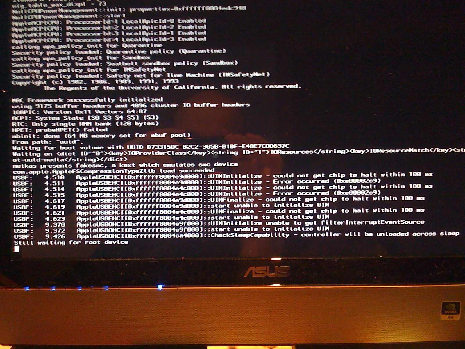

Macsilencer Posted December 7, 2009 Share Posted December 7, 2009 Ciao a Tutti mi sono comprato uno di questi TouchPC della Asus il Piccolo sono riescuto a Installarlo perfettamente... eeeTop1602 funziona perfettamente...quasi come un vero MAC adesso il grande pero mi fa sempre errori nel Start... che non riesca adressare li USB... mi potete aiutare a installarlo... farlo Partire col OSX.. la Machina opzione: Intel® Atom™ Processor 330 Dual core 1.6ghz NVIDIA® ION™ 320GB SATAII 5400rpm Lan 10/100/1000 Mbps Wlan 802.11b/g/n USB 2.0 x 2, 5-in-1 Card Reader: SD/SD HC/MMC/MS (Pro), Headset x 1, Microphone x 1 SRS Premium Sound 3W Hi-Fi Speaker x2 20" 16:9 Widescreen so quello che ho fatto fin adesso é: per Prima cosa ho aperto la Machina e sono riuscito ad connettere la HD del Grande ET20 al Piccolo con un USB2 Esterno dal Piccolo 1602 ho Clonato il Systema 10.6.1 SNOW e parto col LegacyBootCD.iso nel Grande mi fa errori perche non so.. ma niente KernelPanic.. vo ho messo una Foto per vedere i errori.. non so come avanzare.. mi pottete aiutare.. il ET20 é ancora aperto e la HD Interno lo posso colegare sempre al Piccolo 1602 per modificare so altro ho Probato partire con una iPC 10.5.6...Kernel Panic dopo ho Probato il LegacyBootCD.iso che ho trovate qui....e parto con mio Originale 10.6.0.....Kernel Panic... non va avanti... il Systema 10.6.1 é stato installato Originale con il boot132...e lo ho fatto io... mi pottete aiutare mi farro riconoscente.. AIUTO Link to comment https://www.insanelymac.com/forum/topic/201254-aiuto-asus-eeetop-et20/ Share on other sites More sharing options...
Smith@@™ Posted December 7, 2009 Share Posted December 7, 2009 Il post e' troppo confusionario, dovresti sistemarlo un po', faccio fatica a seguire cio' che hai scritto comunque quell'errore e' ormai piu' storico di Garibaldi,, se hai quell'errore durante l'installazione e' perche' non riconosce il lettore, ergo prova con un altro tipo, se hai quell'errore ad installazione finita e quindi al primo avvio e' perche' non riconosce il chipset, ergo installa il kext adatto Ciao Link to comment https://www.insanelymac.com/forum/topic/201254-aiuto-asus-eeetop-et20/#findComment-1353277 Share on other sites More sharing options...

Macsilencer Posted December 9, 2009 Author Share Posted December 9, 2009 sono ben und italiano, solo che abito in Austria cia da un po di tempo e non ho scritto mia Lingua da un sacco di tempo so il Problema lo ho risolto... per Prima cosa ho aperto il ET20 dopo aver estratto l´harddisc es installato un Systema Originale da um Mac via USB-SATA cancellato i FIle: Apple IntelCPU PowerManagment.kext Apple IntelCPU PowerManagmentClient.kext ioatafamily ho installato il Cameleon RC3 da li ho riamesso il HD nel computer e sono partito col Legacy Boot e sono arrivato al Setup del Inizio...dopo aver messo il mio nome e altro finalmente il System 10.6.0 so poi ho fatto il Update al 10.6.2 con i kext del 10.6.2 Apple HDA EvOreboot fakesmc HDA Enabler ioAHCIBlockStorageinjector JMicronATA NullCPUBlockStorageInjector Sleepenabler SuperNForceAta e con quelli kext posso far partire il mio ET20...ma solo col Legacyboot -seletando il HD interno pero- se parto col HD Interno con il Chameleon rc3 sul HD non riesce partire... quelli usbf ed errori vari mi fa...si blocca completamente.. cosa posso fare? da li posso bootare il mio ET20 Link to comment https://www.insanelymac.com/forum/topic/201254-aiuto-asus-eeetop-et20/#findComment-1354911 Share on other sites More sharing options...
lellociccio Posted December 2, 2010 Share Posted December 2, 2010 sono ben und italiano, solo che abito in Austria cia da un po di tempo e non ho scritto mia Lingua da un sacco di tempo so il Problema lo ho risolto... per Prima cosa ho aperto il ET20 dopo aver estratto l´harddisc es installato un Systema Originale da um Mac via USB-SATA cancellato i FIle: Apple IntelCPU PowerManagment.kext Apple IntelCPU PowerManagmentClient.kext ioatafamily ho installato il Cameleon RC3 da li ho riamesso il HD nel computer e sono partito col Legacy Boot e sono arrivato al Setup del Inizio...dopo aver messo il mio nome e altro finalmente il System 10.6.0 so poi ho fatto il Update al 10.6.2 con i kext del 10.6.2 Apple HDA EvOreboot fakesmc HDA Enabler ioAHCIBlockStorageinjector JMicronATA NullCPUBlockStorageInjector Sleepenabler SuperNForceAta e con quelli kext posso far partire il mio ET20...ma solo col Legacyboot -seletando il HD interno pero- se parto col HD Interno con il Chameleon rc3 sul HD non riesce partire... quelli usbf ed errori vari mi fa...si blocca completamente.. cosa posso fare? da li posso bootare il mio ET20 molto semplice: entra nel bios e imposti la velocità usb da high speed a full speed e dovresti risolvere. Link to comment https://www.insanelymac.com/forum/topic/201254-aiuto-asus-eeetop-et20/#findComment-1595288 Share on other sites More sharing options...
