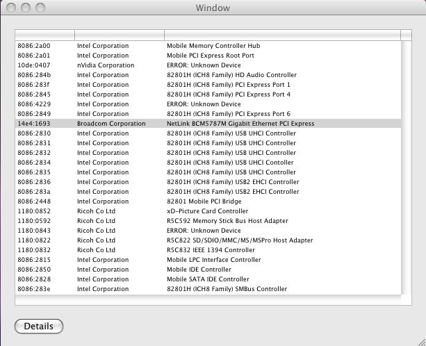

Dooftonisch Posted November 30, 2009 Author Share Posted November 30, 2009 Kann es sein, dass du in Installer die beiden Treiber für PS2 genommen hast? Ok bin zuhause 1. Ich habe nur PS2 für Tastatur und Maus genommen 2. Ich habe Digital Living Network Alliance (dlna) Intel 4965AGN Wireless LAN, 10/100/1000 Gigabit Ethernet, 56K V.92 Modem, Bluetooth 2.0 + EDR, Infrared (CIR) 3. Hier genauer Bild (Den Info) Link to comment https://www.insanelymac.com/forum/topic/200043-ideneb-3-wichtige-probleme/#findComment-1346637 Share on other sites More sharing options...
Dooftonisch Posted November 30, 2009 Author Share Posted November 30, 2009 Kann es sein, dass du in Installer die beiden Treiber für PS2 genommen hast? Japs ^^ Also: Bei 1 und 3 geht jetzt (habe neu installiert mit Vanilla) aber bei 2 geht immer noch nicht :-( MFG. Dooftonisch Link to comment https://www.insanelymac.com/forum/topic/200043-ideneb-3-wichtige-probleme/#findComment-1346710 Share on other sites More sharing options...

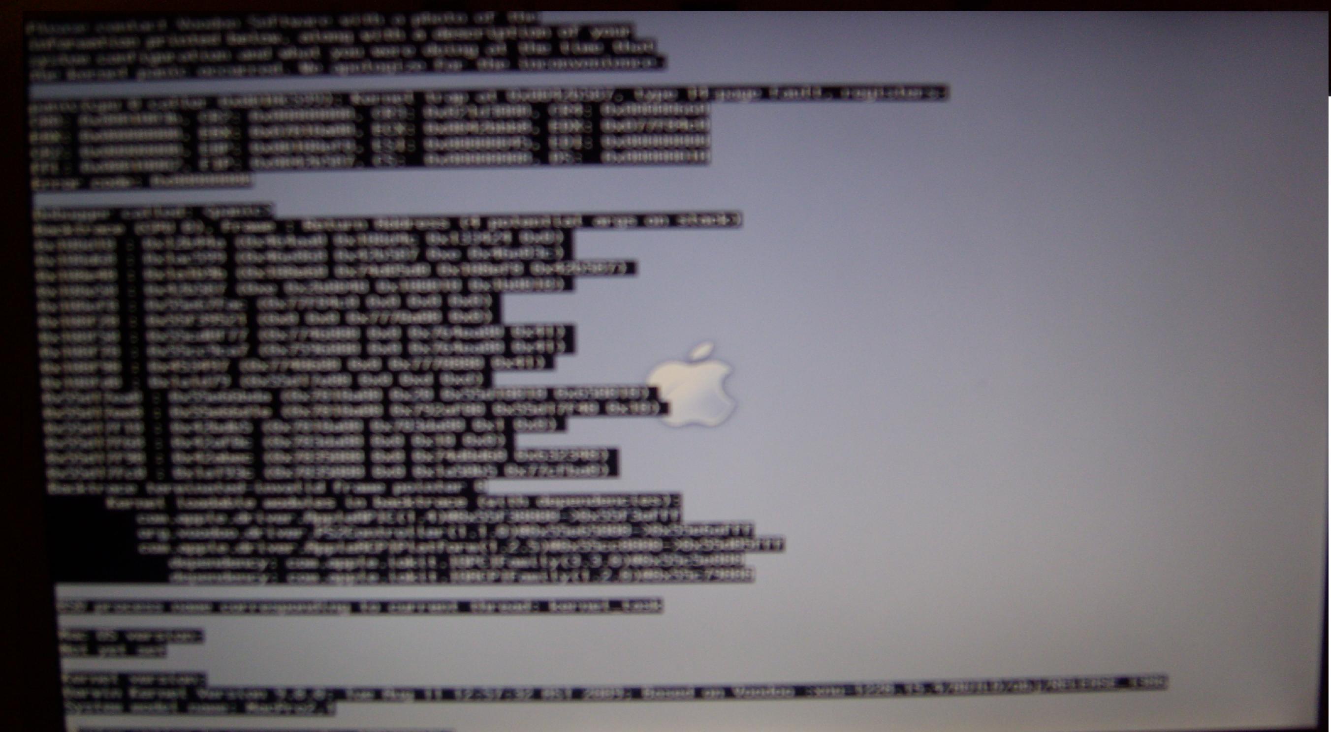

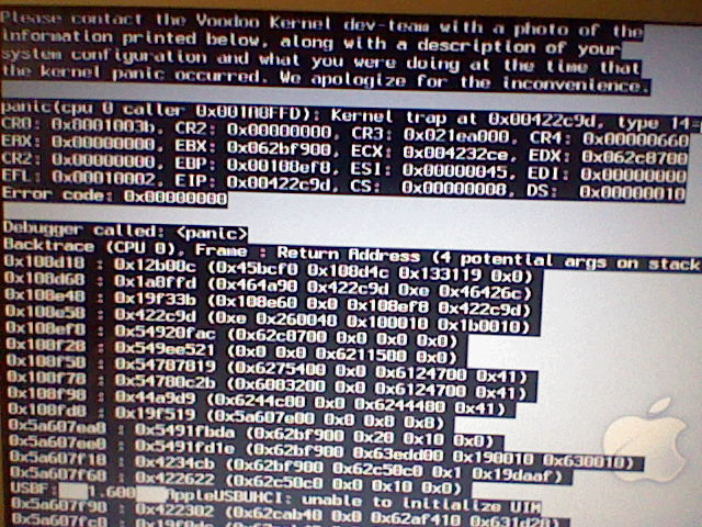

riws Posted November 30, 2009 Share Posted November 30, 2009 Beim was kommt dieser Kernel Panic? Vanilla Kernel geht nicht? Wegen Netzwerk mach mal ein screenshot mit DPCI Manager (google). Link to comment https://www.insanelymac.com/forum/topic/200043-ideneb-3-wichtige-probleme/#findComment-1346751 Share on other sites More sharing options...
Dooftonisch Posted November 30, 2009 Author Share Posted November 30, 2009 Beim was kommt dieser Kernel Panic? Vanilla Kernel geht nicht? Wegen Netzwerk mach mal ein screenshot mit DPCI Manager (google). Sorry habe mich verlesen das ich DPCI Manager screenshot machen müsste ^^ Hier: MFG. Dooftonisch Link to comment https://www.insanelymac.com/forum/topic/200043-ideneb-3-wichtige-probleme/#findComment-1346823 Share on other sites More sharing options...

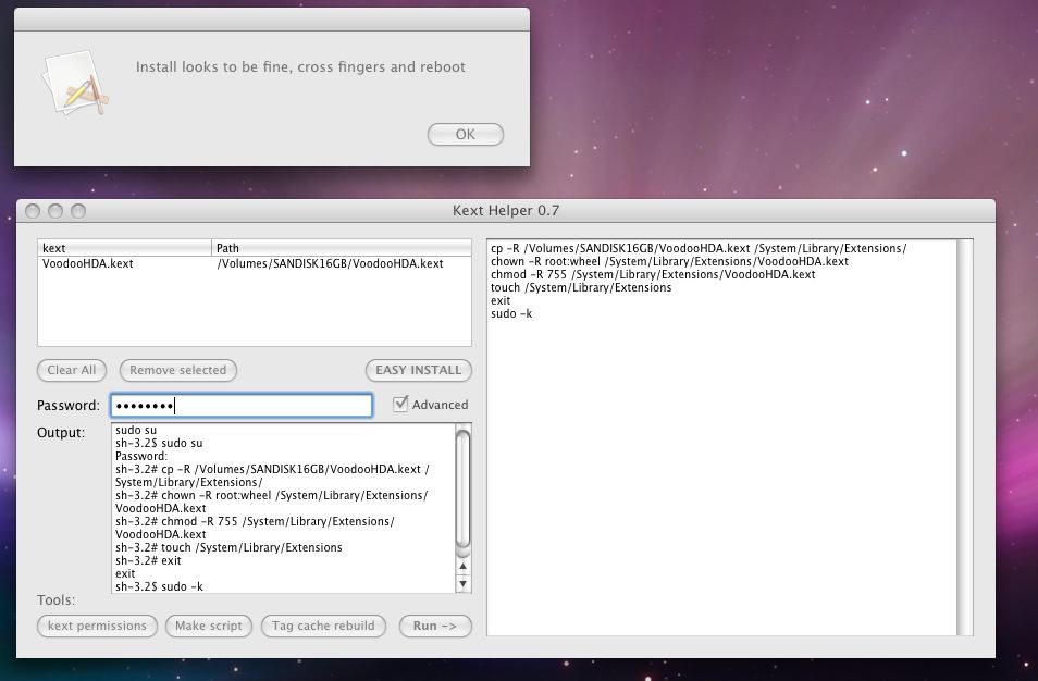

Dooftonisch Posted December 1, 2009 Author Share Posted December 1, 2009 Alle anderen Broadcom Treiber gelöscht. Damit gemacht? Link Mit Startup Script probiert, was da dabei ist? Oh man, Ich kann den kext in System/Library...... einfügen aber installieren kann ich net (ich habe Kexthelper versucht aber es ging noch net D:) Ich wollte AppleBCM5787MEthernet.kext und VoodooHDA.kext installieren (Sound und Wlan) MFG. Dooftonisch (Bitte hilf mir ich kenne Mac noch nicht zu gut aus) Link to comment https://www.insanelymac.com/forum/topic/200043-ideneb-3-wichtige-probleme/#findComment-1347849 Share on other sites More sharing options...
riws Posted December 1, 2009 Share Posted December 1, 2009 Und was behindert dich bei Kext Helper? Link to comment https://www.insanelymac.com/forum/topic/200043-ideneb-3-wichtige-probleme/#findComment-1347944 Share on other sites More sharing options...
Dooftonisch Posted December 1, 2009 Author Share Posted December 1, 2009 Und was behindert dich bei Kext Helper? Ich mach mal als beispiel VoodooHDA.kext Ich habe genau gemacht was die sagte aber es passiert immer noch gleiche problem! MFG. Dooftonisch Link to comment https://www.insanelymac.com/forum/topic/200043-ideneb-3-wichtige-probleme/#findComment-1348016 Share on other sites More sharing options...
riws Posted December 2, 2009 Share Posted December 2, 2009 AppleHDA.kext gelöscht? Link to comment https://www.insanelymac.com/forum/topic/200043-ideneb-3-wichtige-probleme/#findComment-1348484 Share on other sites More sharing options...
Dooftonisch Posted December 2, 2009 Author Share Posted December 2, 2009 AppleHDA.kext gelöscht? Ja, habe schon. Aber ich habe jetzt geschafft VoodooHDA.kext und AppleBCM5787M.kext installiert (Neu DVD installiert) Und es ging immer noch gleiche Problem Es tut mir leid aber ich kenne mac noch nicht aus. MFG. Dooftonisch Link to comment https://www.insanelymac.com/forum/topic/200043-ideneb-3-wichtige-probleme/#findComment-1348702 Share on other sites More sharing options...
riws Posted December 2, 2009 Share Posted December 2, 2009 Die neuste Version von VoodooHDA genommen, 0.2.52 ? Genauer weisst du, was für ein Sound Chip drinnen steckt? Mit voodoodump kannste es z.B. unter OSX herausfinden, wenn du VoodooHDA.kext geladen ist. Link to comment https://www.insanelymac.com/forum/topic/200043-ideneb-3-wichtige-probleme/#findComment-1348725 Share on other sites More sharing options...

Dooftonisch Posted December 3, 2009 Author Share Posted December 3, 2009 Lösch die Kext aus Extensions, boote neu danach mit -f. Und versuch die Kext selber in Terminal mit kextload zu laden und starte den Script, kommt kann LAN in System Preferences / Netzwerk? Ich habe gelöscht und dann boote ich mit -f Aber nach Dem Apfel (Apple mit Rad) Kommt nur schwarze bildschirm und rechtsmitte Komische Bunte Farbe. (Eig. boote ich immer mit -x) MFG. Dooftonisch Link to comment https://www.insanelymac.com/forum/topic/200043-ideneb-3-wichtige-probleme/#findComment-1349603 Share on other sites More sharing options...
riws Posted December 3, 2009 Share Posted December 3, 2009 D.h. du kannst ins Normal Mode überhaupt nicht booten? Nur Safe Mode geht? Deine Graka ist wohl 8600M? Für die Graka hast du schon etwas installiert oder gemacht? In Safe Mode werden viele Treiber, Frameworks, Core Teile nicht geladen, heisst ja nicht umsonst Safe Link to comment https://www.insanelymac.com/forum/topic/200043-ideneb-3-wichtige-probleme/#findComment-1349627 Share on other sites More sharing options...
