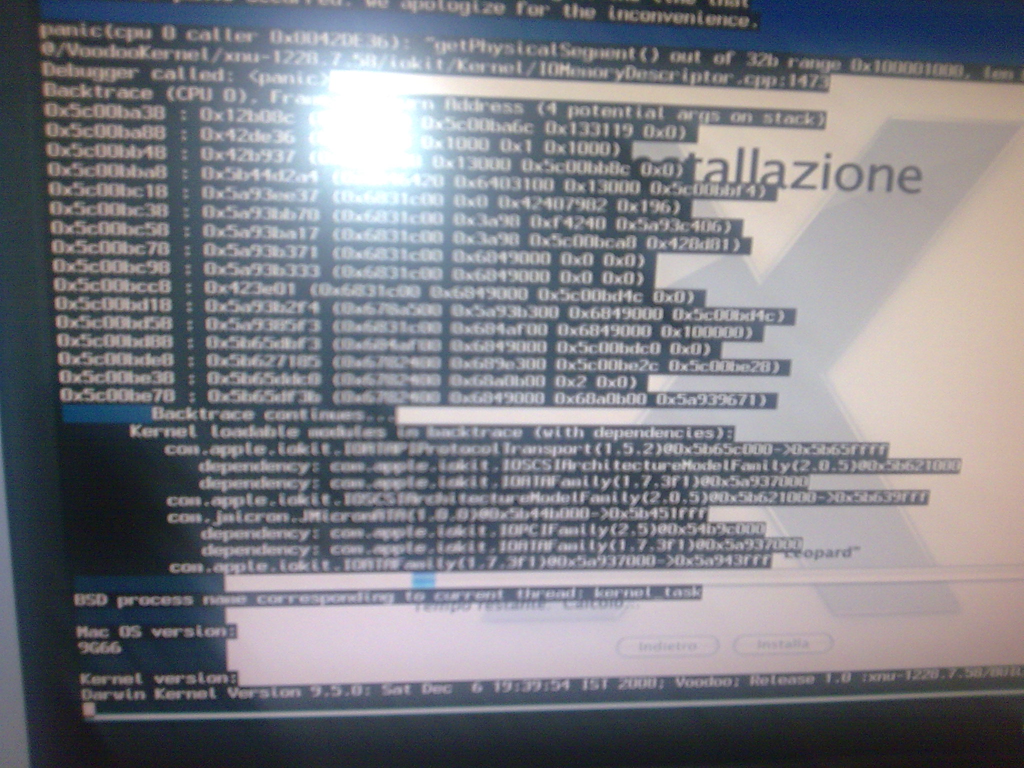

s6s Posted November 26, 2009 Share Posted November 26, 2009 Salve a tutti, ho bisogno di una mano. Per quanto abbia cercato più volte di installare Leopard tramite il DVD di iDeneb 1.6 mi esce sempre questa schermata: Ho un pc con CPU q9400, scheda madre P5B DELUXE, scheda video nVindia 8800 e 4 GB di ram. Una volta partizionato l'hd e inizializzato il disco su cui installare Leopard, procedo con la personalizzazione prima di avviare l'installazione vera e propria. Mi indichereste quali sono le cose da spuntare nella personalizzazione tenendo presente che questa schermata mi appare spuntando: bootloader: quello di default Chipset: ICHX-Fixed + Jmicron, AppleNForceATA kernel: Qoopz 9.8.0 ed ho provato anche Vanilla Fix: IOUSBFamilyFix, AppleSMBIOS macpro video: NVinject 256 Audio: VoodooHDA In cosa sbaglio??? Grazie a tutti coloro che risponderanno. Link to comment https://www.insanelymac.com/forum/topic/199611-aiuto-ideneb-16-presunta-schermata-kernelpanic/ Share on other sites More sharing options...

Giorgio_multi Posted November 26, 2009 Share Posted November 26, 2009 Salve a tutti,ho bisogno di una mano. Per quanto abbia cercato più volte di installare Leopard tramite il DVD di iDeneb 1.6 mi esce sempre questa schermata: Ho un pc con CPU q6600, scheda madre a8n SLI DELUXE, scheda video nVindia 8800 e 4 GB di ram. Una volta partizionato l'hd e inizializzato il disco su cui installare Leopard, procedo con la personalizzazione prima di avviare l'installazione vera e propria. Mi indichereste quali sono le cose da spuntare nella personalizzazione tenendo presente che questa schermata mi appare spuntando: bootloader: quello di default Chipset: ICHX-Fixed + Jmicron, AppleNForceATA kernel: Qoopz 9.8.0 ed ho provato anche Vanilla Fix: IOUSBFamilyFix, AppleSMBIOS macpro video: NVinject 256 Audio: VoodooHDA In cosa sbaglio??? Grazie a tutti coloro che risponderanno. Devi scegliere SOLO AplleNforceATA come chipset (mica hai ichx) Giorgio Link to comment https://www.insanelymac.com/forum/topic/199611-aiuto-ideneb-16-presunta-schermata-kernelpanic/#findComment-1343061 Share on other sites More sharing options...

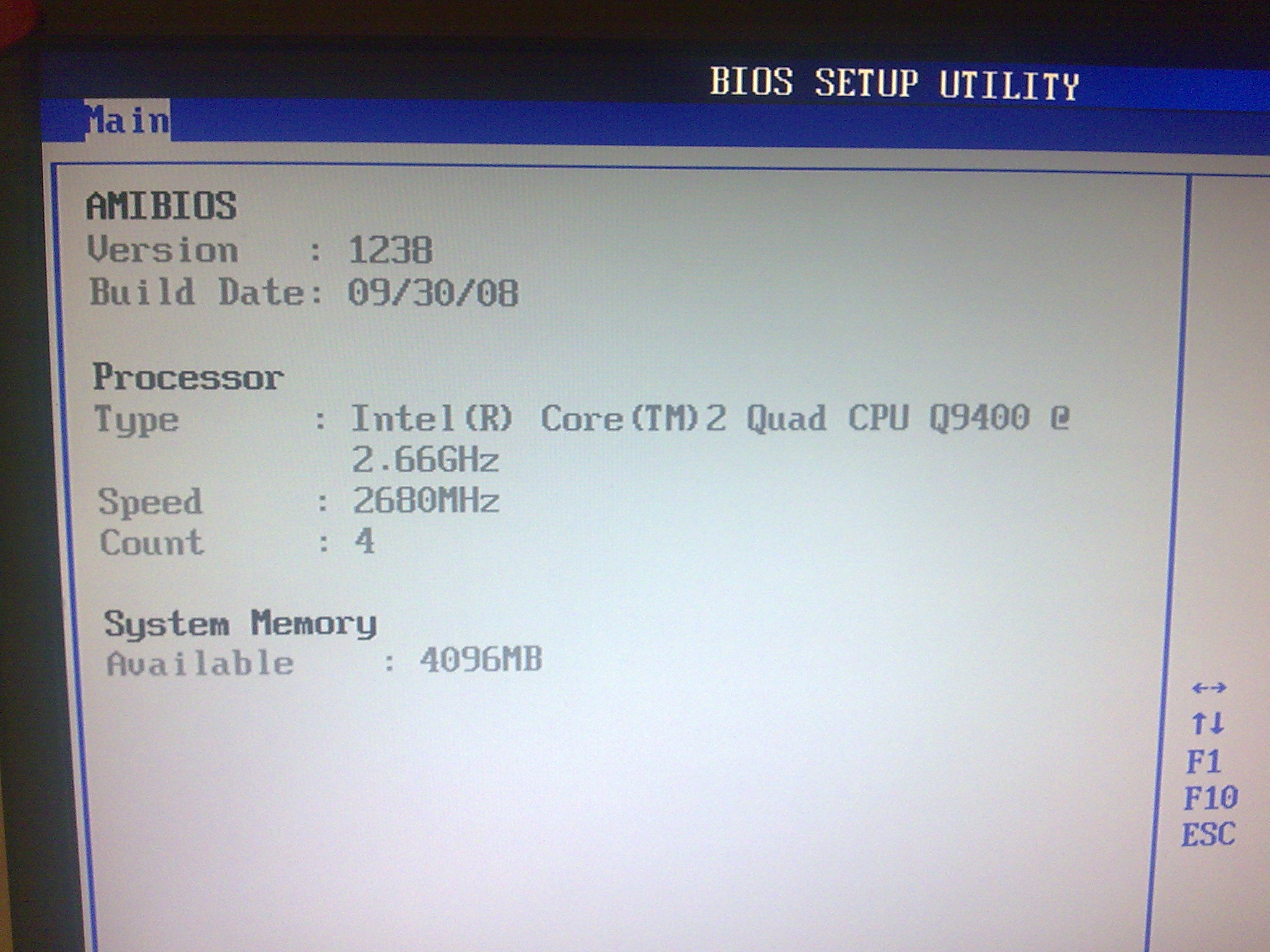

Giorgio_multi Posted November 26, 2009 Share Posted November 26, 2009 come dovrebbero essere??? Innanzitutto guarda che revsione del bios hai. Poi posta varie immagini dell tuo BIOS. L'HD è SATA o IDE? Giorgio Link to comment https://www.insanelymac.com/forum/topic/199611-aiuto-ideneb-16-presunta-schermata-kernelpanic/#findComment-1343191 Share on other sites More sharing options...

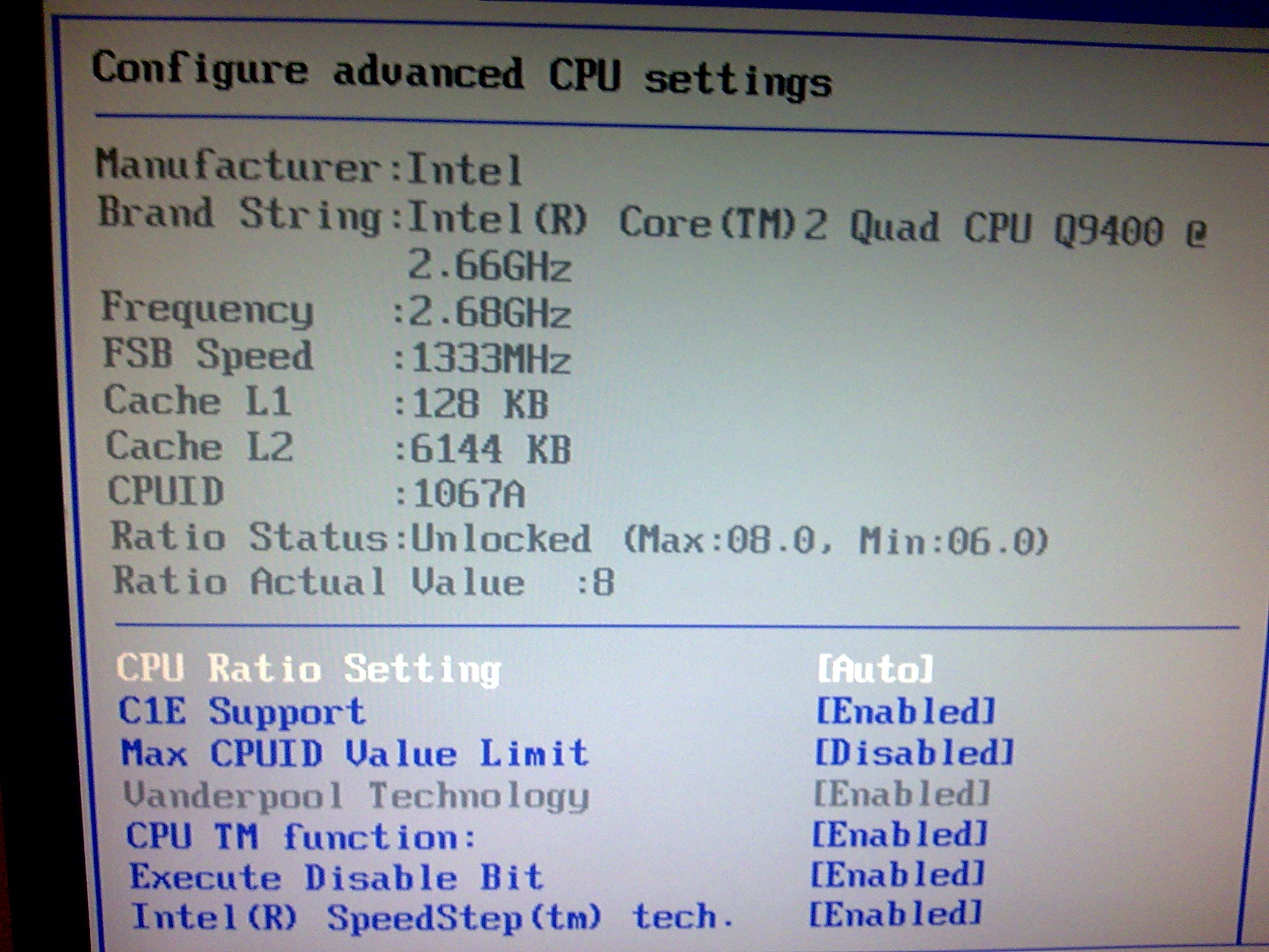

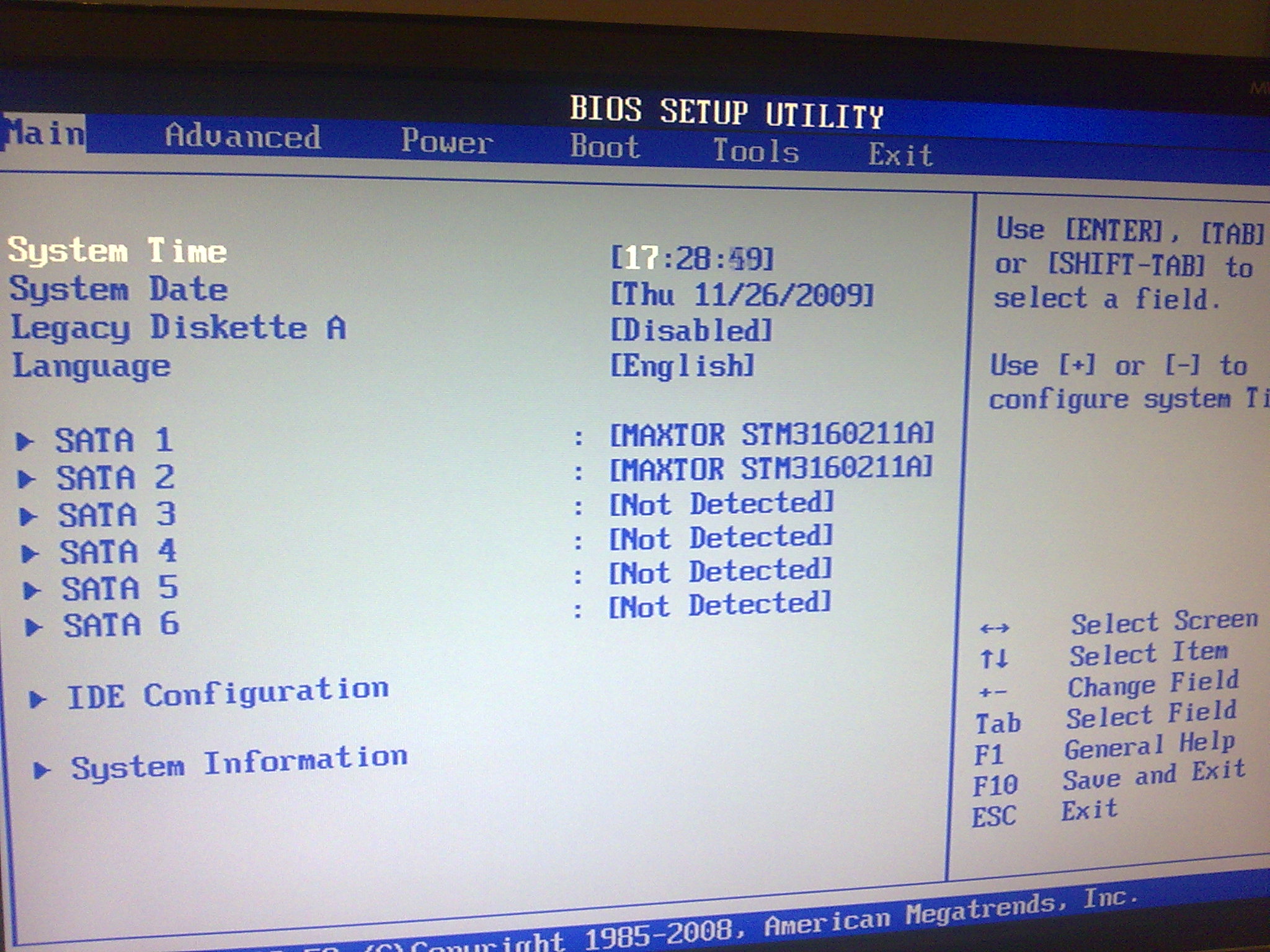

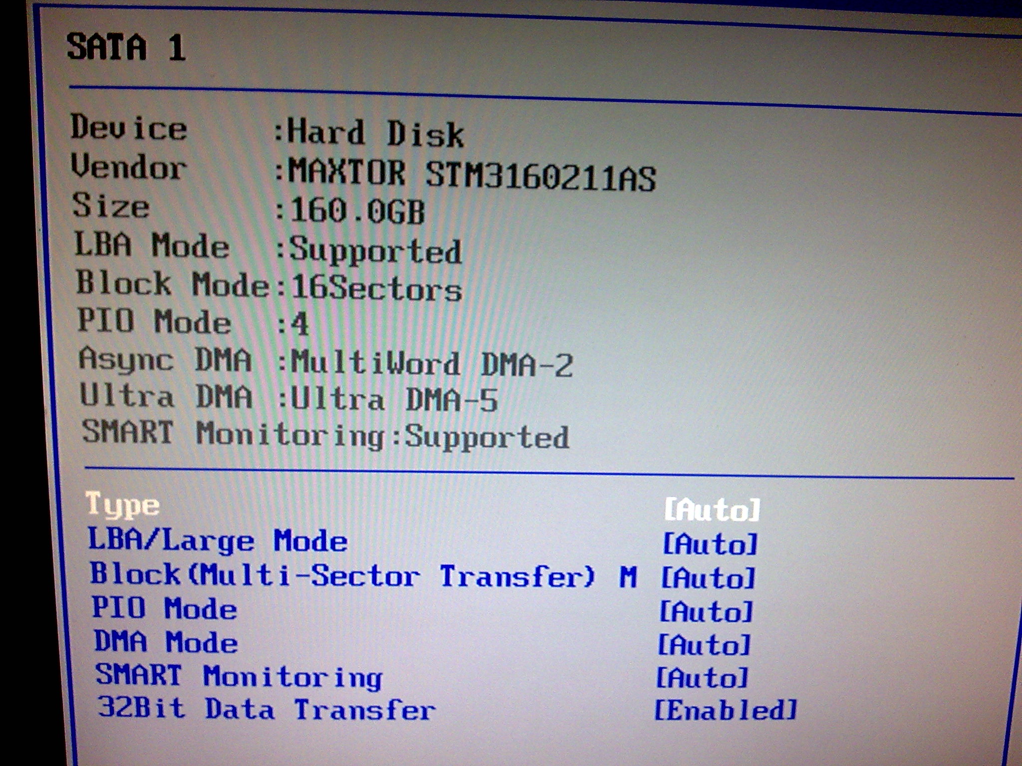

s6s Posted November 26, 2009 Author Share Posted November 26, 2009 Ecco alcune foto del mio BIOS... può essere che l'hardware del mio PC non sia quello che ho postato nella firma, il pc non l'ho assemblato io e non avendo le scatole dei componenti sono andato a memoria. Se così dovesse essere vi prego di dirmi quali sono le voci sbagliate in modo che le modifichi. Link to comment https://www.insanelymac.com/forum/topic/199611-aiuto-ideneb-16-presunta-schermata-kernelpanic/#findComment-1343222 Share on other sites More sharing options...

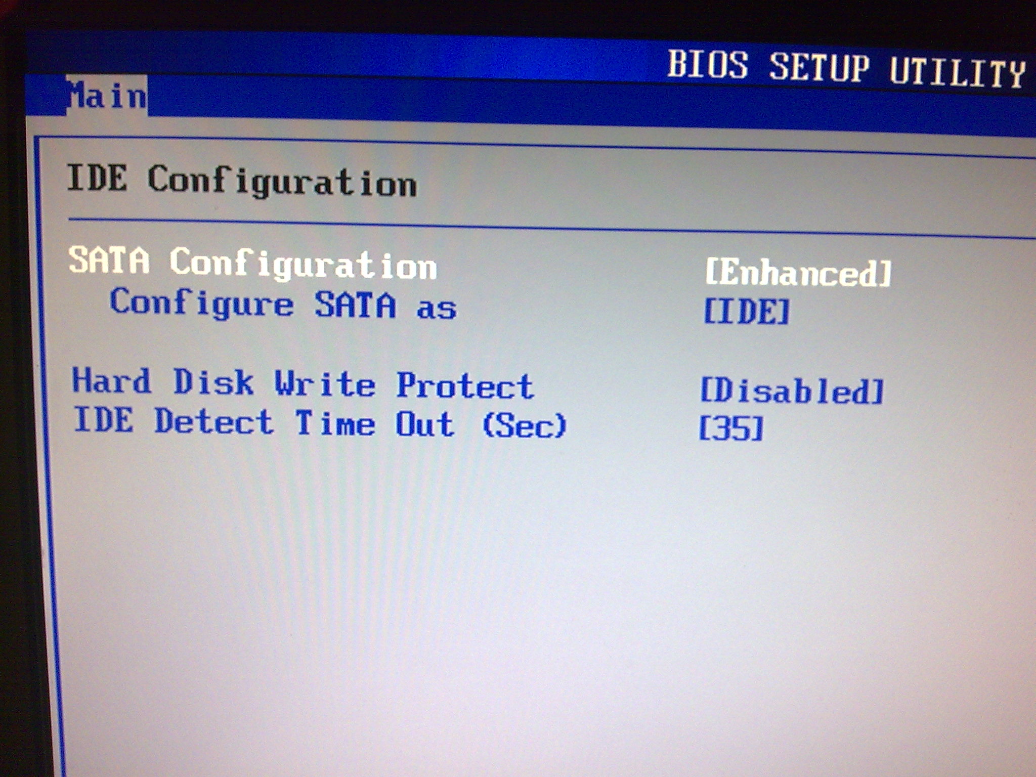

Giorgio_multi Posted November 26, 2009 Share Posted November 26, 2009 Posta anche IDE configuration e le schermate dove c'è la configurazione dei SATA Giorgio Link to comment https://www.insanelymac.com/forum/topic/199611-aiuto-ideneb-16-presunta-schermata-kernelpanic/#findComment-1343227 Share on other sites More sharing options...
s6s Posted November 26, 2009 Author Share Posted November 26, 2009 ecco le schermate... Link to comment https://www.insanelymac.com/forum/topic/199611-aiuto-ideneb-16-presunta-schermata-kernelpanic/#findComment-1343392 Share on other sites More sharing options...
Giorgio_multi Posted November 26, 2009 Share Posted November 26, 2009 in Configuring SATA as: che possibilità hai oltre a IDE? E in SATA configuration, oltre a ENHANCED? Giorgio Link to comment https://www.insanelymac.com/forum/topic/199611-aiuto-ideneb-16-presunta-schermata-kernelpanic/#findComment-1343393 Share on other sites More sharing options...
s6s Posted November 26, 2009 Author Share Posted November 26, 2009 In configure SATA oltre ad IDE ho RAID e AHCI In SATA configuration invece oltre ad ENHANCED hi COMPATIBLE e DISABLED. Link to comment https://www.insanelymac.com/forum/topic/199611-aiuto-ideneb-16-presunta-schermata-kernelpanic/#findComment-1343403 Share on other sites More sharing options...
Giorgio_multi Posted November 26, 2009 Share Posted November 26, 2009 In configure SATA oltre ad IDE ho RAID e AHCI In SATA configuration invece oltre ad ENHANCED hi COMPATIBLE e DISABLED. Prova 2 configurazioni 1) SATA configuration ENHANCED Configure SATA as: AHCI 2) SATA configuration: Compatible Giorgio Link to comment https://www.insanelymac.com/forum/topic/199611-aiuto-ideneb-16-presunta-schermata-kernelpanic/#findComment-1343407 Share on other sites More sharing options...
s6s Posted November 26, 2009 Author Share Posted November 26, 2009 sempre con configure SATA AHCI??? Link to comment https://www.insanelymac.com/forum/topic/199611-aiuto-ideneb-16-presunta-schermata-kernelpanic/#findComment-1343409 Share on other sites More sharing options...
Giorgio_multi Posted November 26, 2009 Share Posted November 26, 2009 sempre con configure SATA AHCI??? Se metti Compatible in SATA Configuration, non dovrebbe più comparire la possibilità di mettere AHCI nell'altra scelta. Giorgio Link to comment https://www.insanelymac.com/forum/topic/199611-aiuto-ideneb-16-presunta-schermata-kernelpanic/#findComment-1343424 Share on other sites More sharing options...
